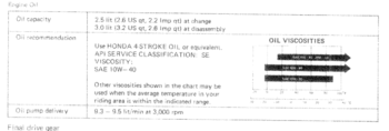

В мануале рекомендуют лить sae 10w40.

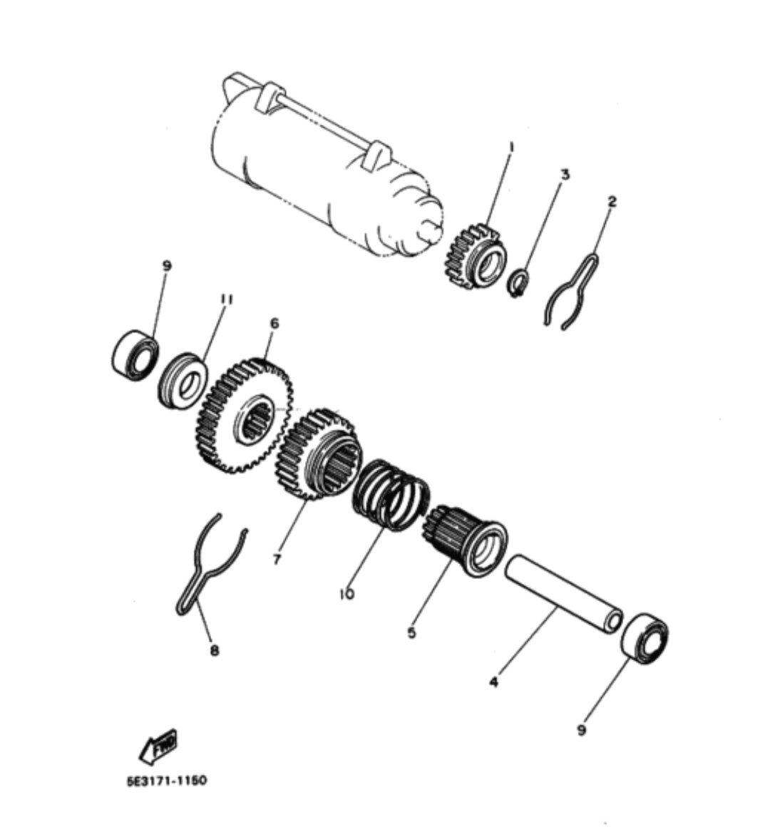

BECHA  на XV750 были проблемы с обгонкой. Народ пытался лечить маслом ( даже я). Там обгонка из 3х шестерёнок. Усилие на шестерне задаётся вилочкой ( из пружинной стали). Усилие даётся в мануале ( около 4х кг, если память не изменяет).  Деталь #2 и #8 .  Это, древние года 83-84 .  А на свежих, уже пошли бендиксы как на машине.

Касаемо рекомендаций из мануала: не зря же там диапазон температур указан. Именно с тем расчетом, что вязкость у 20w в более жарком климате будет +/- как у 10w в средней полосе.
