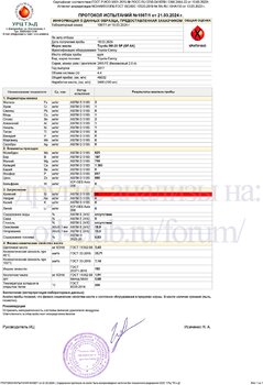

Toyota 0W-20 API SP отработка на Toyota Camry после 3 490км
Toyota 0W-20 API SP GF-6A отработка на Toyota Camry после 3 490км - ник Andysibir
Масло: Toyota 0W-20 SP (ж/б Япония)
Автомобиль: Toyota Camry, двигатель 2AR-FE (2,5 л.) АКПП
Общий пробег на одометре: 46 032 км к концу интервала.
Пробег на масле: 3 490 км
Моточасы: ~ 190 м/ч
Средняя скорость: 18 км/ч
Израсходованное топливо: не знаю
Доливки масла: не доливал. уровень ушёл ~мм 3.
Присутствие отложений в двигателе ДО: нет
Присутствие отложений в двигателе ПОСЛЕ: нет
Автозапуск по времени: нет.
Наличие чип-тюнинга: нет.
ГРМ: цепь
Предпусковые подогревы: нет.
Период эксплуатации: 10.09.23 - 13.03.24
Срок эксплуатации: 6 мес.
Топливо: Газпром нефть Аи-95
Режимы: 90 % город, 10% трасса
Фильтр масляный: Toyota OEM
Фильтр воздушный: Mann
Марка антифриза: заводской
Объем заливаемого масла: 4,4 л.
Отбор масла: щуп шприцем Жане через трубочку для омывателя.
Отбор масла проходил с горячего или холодного двигателя?: с тёплого двигателя.
Промывка промывочным маслом: не делаю.
Присадки: нет.
Зима была суровая в этом году - были запуски при -32 - 35 С. Много холостых прогревов, много снега, много пробок и малая скорость по городу.
21.03.2024 в 15:58, torcon сказал:
Только не ругайтесь что рано слил, не стерпела душа романтика, решил проверить Арабию на оригинальность :)

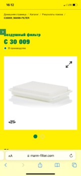

Фильтра воздушного: Mann нет на 2AR-FE! Что за фильтр такой, что зимой пропустил столько пыли.....
Изменено пользователем motorr
1 час назад, motorr сказал:
MANN-FILTER C30009
А бл... Думал бумажный....
18 часов назад, motorr сказал:
Это я шприц не промыл, сильно не стал заморачиваться. В следующий раз буду предусмотрительнее ))
