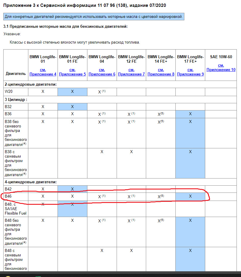

Из своих соображений склоняюсь к Shell Helix Ultra 5W-30 и Mobil 1 FS 5W-30
bush чего по мурзилке написано
BMW LL-01?
Там наверное минимум BMW Longlife-12 FE.
3.0 Технически пригодные масла для двигателей BMW Group
bush Мануал к авто есть?
Только что, bush сказал:
Это не мануал, но все же)
Вообще судя по tis вам надо 0w20, выделено синим.
