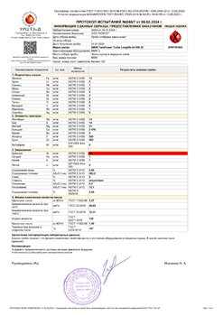

BMW TwinPower Turbo LL-04 5W-30 отработка на BMW после 3 500км
Авто: BMW e84 2013г.
Двигатель:  N46B20 150л.с. 2 литра
Общий пробег: 185 304 км;
Пробег на масле: -+ 3500 км;
Период эксплуатации: с лета 2023 г (залито 29.08.2023, заменено 25.012.2023);
Топливо:  Газпромнефть 95 - обычный
Израсходовано топлива: нет данных;
Моточасы: нет данных;
Средняя скорость: нет данных;
Режим эксплуатации: 70% город с пробками (Москва), 30% трасса;
Доливка масла: 1л;
Наличие чип-тюнинга: нет;
Автозапуск: нет;
ГРМ: цепь;
Фильтр масляный: Оригинал;
Фильтр воздушный: Оригинал;
Фильтр топливный: Оригинал;
Объем заливаемого масла: 4.25 л
Промывка двигателя: нет;
Присадки в масло: нет;
Присадки в топливо: нет;
Ремонтных работ с мотором, в период использования масла: не было;
Что было до этого масла:  MOTUL 5w30 (по ошибке то масло, которое шло для дизеля)
Дополнительно: Масло приобреталось у официального дилера (Москва).
