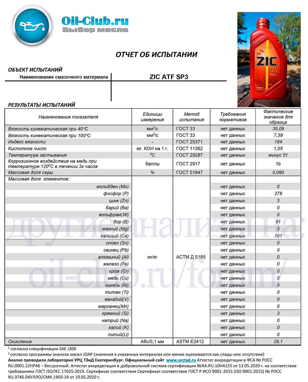

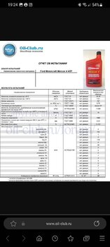

Здравствуйте.  Помогите разобраться.  Машина фокус 2 2007г акпп. Все уверяют лить mercon lv. Но тзначально был допуск mercon v. Хочу залить именно v но от производителя zic. Тут из темы увидел характеристики оригинального масла, а из жидкости zic (multi,multi ht,multi lv) параметры от оригинального сильно отличаются. Наткнулся на то что zic sp3 очень близок к оригинальной . Можно ли его залить в коробку 4f27e? Сайт zic рекомендует multi ht. Погода у нас летом +35 зимой -35
Ильяfocus2 добрый вечер  вполне можете выбрать sp3 от Зика.
Спасибо.  А то берут сомнения в названии sp3.
Ильяfocus2 Назовите его Dexron 3!) так спокойнее будет) амеро допуск)
