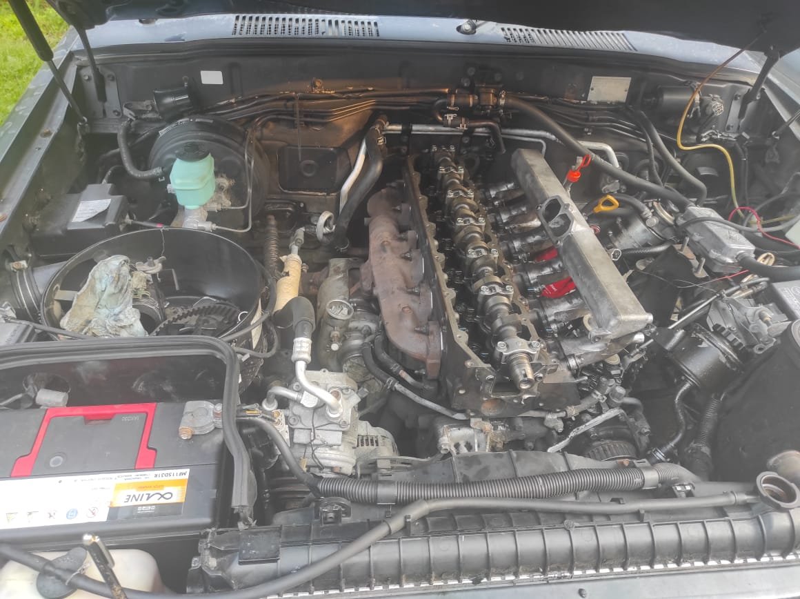

vovslev 4 Опубликовано: 10 июля 2024 Поделиться Опубликовано: 10 июля 2024 (изменено) Чтот глянул оно копейки стоит по сравнению со всякими мобилами шелами которые в другой ветке советовали советовали, у меня правда чуть поменьше масла влезает, но та же хернь впринципе, крузер 80, мотор 1HD-T, объем картера 9.3 л., только щас заканчивают перебирать двигатель, механик сказал лить полусинтетику 5/10w40, сегодня купил Eneos Super Diesel 10w40 CG-4, но мож его на лукоил перевести в последующем, 200 по трасе не ношусь, по болотам не ползаю так чисто городской паркетник и то больше половина трасса со скорость 100-120, как думаете нормально будет на лучке ему экономить или наф, а то чтот капиталка такого мотора очень нынче дорого выходит? Изменено 10 июля 2024 пользователем vovslev 1 Ссылка на сообщение
