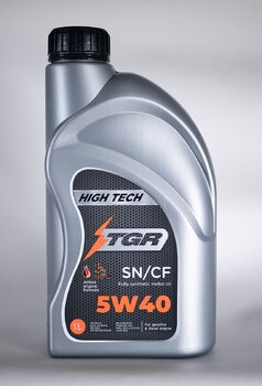

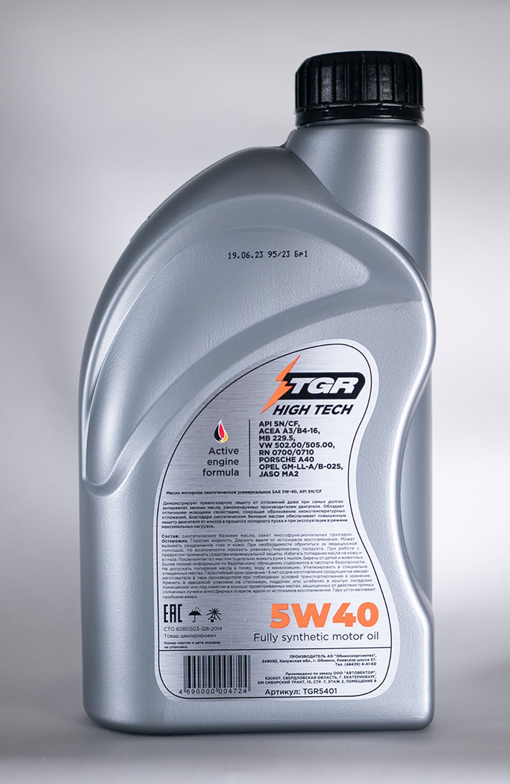

Масло заявлено как: API SN/CF; ACEA A3/B4-16; МБ 229.5; VW 502.00/505.00; RN 0700/0710; PORSCHE A40; OPEL GM-LL-A/B-025; JASO MA2.
TGR5401 - TGR High Tech 5W-40 API SN 1L
TGR5404 - TGR High Tech 5W-40 API SN 4L
видимо кто проводил анализ ошибся, CCS для 5W-40 тестируют при -30С, а не при -35С - это удел 0W-xx масел. :)
Ну в общем при -30C будет около 5000мПас.
