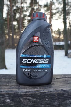

Lukoil Genesis Armortech 0W-40 API SN свежее
Lukoil Genesis Armortech 0W-40 API SN свежее за анализ спасибо братьям van81, Itseasy, Yurij, m444kb72, СВОЙ ЧЕЛОВЕК, valli129, Ser_Dzr, KirillOren, Реальный.
Образец закупал на озоне продавец озон.
Lukoil Genesis Armortech 0W-40 (VOA BASE) копия.jpgLukoil Genesis Armortech 0W-40 URC копия.jpgLukoil Genesis Armortech 0W-40 photo1.JPGLukoil Genesis Armortech 0W-40 photo2.JPG
(описание Dimmy)
Масло заявлено как: API SN/CF; ACEA A3/B4; MB 229.5; MB 226.5; VW 502/505; BMW LL-01; Renault RN 0700/0710; Ford WSS-M2C-937-A; Porsche A40.
1) Масло имеет полное право именоваться 0W-40
2) Вязкость при 100С = 13,61 сСт - в пределах привычных 13,5-14,5 сСт для легкомоторных масел SAE 40, что обеспечивает баланс защитных и энергосберегающих свойств
3) Индекс вязкости = 182 - говорит о том, что масло работает в широком температурном диапазоне для вязкости 0W-40
4) Щелочное число = 10,17 мг КОН/г - высокое, говорит о хорошем запасе моюще-нейтрализующих свойств и ресурсе данного продукта; требование МВ229.5 (>10 мг КОН/г) выполнено
5) Кислотное число = 1,67 мг КОН/г - невысокое для полнозольника, что обеспечивает запас для роста по мере падения TBN
6) Зольность сульфатная = 1,10% - для полнозольного продукта с насыщенным пакетом присадок это очень хороший результат: нагара в камере сгорания будет немного
7) Температура вспышки в о.т. = 237С - очень хороший результат: к термостабильности данного экземпляра вопросов нет
8) Испаряемость масс NOACK = 9,4% - хороший результат, который говорит о том, что масло к угару не склонно; требование МВ229.5 (<10%) выполнено с небольшим запасом
9) Температура застывания = -54С - хороший результат для масла SAE 0W
10) Вязкость имитации холодной прокрутки CCS при -35С = 5929 мПас - нормальный результат, удовлетворяющий требованиям SAE 0W (<6200 мПас)
11) Содержание серы = 0,211 - серы немного благодаря чистым базовым компонентам и современному пакету присадок
12) Пакет присадок: Infineum. Противоизносные присадки на основе соединений Фосфора и Цинка + органический Молибден в качестве модификатора трения для уменьшения износа и расхода топлива. Моющие присадки на основе соединений Кальция и Магния + сукцинимид Бора в роли беззольного дисперсанта.
ИК спектр Фурье говорит о том, что масло на основе гидрокрекинга + ПАО. Дисперсантов на основе сукцинимидов ниже среднего.
Вывод: перед нами старый добрый Лукойл 0W-40, который мы знаем и как Polartech, и как Special Polar, на пакете Infineum P6660 либо его вариации. По анализу все параметры выглядят достойно, основные требования указанных спецификаций выполнены с запасом. Из плюсов: низкотемпературные, защитные, моющие свойства, а также невысокие зольность и испаряемость благодаря добавлению ПАО в качестве базового компонента и проверенному пакету присадок от ведущего мирового производителя. При этом цена ниже зарубежных аналогов, которые правдами и неправдами попадают на наш рынок. Отрадно, что даже в непростых условиях Лукойл способен предоставить полноценный продукт, отвечающий всем заявленным спецификациям. (описание Dimmy)
