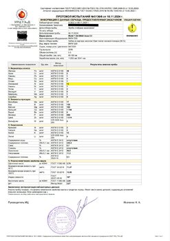

jmc 139 Опубликовано: 20 ноября 2024 Автор Поделиться Опубликовано: 20 ноября 2024 пришел анализ Mobil X3 0W40 в шапке отчета опечатка: 2541 час (на самом деле 251, фрагмент заявки с описанием прилагаю) уровень масла не ушел - полная шкала 1 Ссылка на сообщение
Nuclear 583 Опубликовано: 20 ноября 2024 Поделиться Опубликовано: 20 ноября 2024 20 минут назад, jmc сказал: пришел анализ Mobil X3 0W40 Не затруднит отдельную тему создать с надлежащим оформлением названия темы, шапки в полном объеме и с указанием тегов? Ссылка на сообщение
Nuclear 583 Опубликовано: 20 ноября 2024 Поделиться Опубликовано: 20 ноября 2024 22 минуты назад, jmc сказал: пришел анализ Mobil X3 0W40 в шапке отчета опечатка: 2541 час (на самом деле 251, фрагмент заявки с описанием прилагаю) уровень масла не ушел - полная шкала Направьте, пожалуйста, господам запрос электронным письмом пусть поправят данные в протоколе испытаний. И позвольте небольшую рекомендацию, если хотите по тем или иным причинам сохранить анонимность - зачищайте в протоколе все индивидуальные признаки, в том числе в шапке (номер / дата), в колонтитуле внизу, qr код полностью Ссылка на сообщение
jmc 139 Опубликовано: 20 ноября 2024 Автор Поделиться Опубликовано: 20 ноября 2024 4 часа назад, Nuclear сказал: Направьте, пожалуйста, господам запрос электронным письмом пусть поправят данные в протоколе испытаний. И позвольте небольшую рекомендацию, если хотите по тем или иным причинам сохранить анонимность - зачищайте в протоколе все индивидуальные признаки, в том числе в шапке (номер / дата), в колонтитуле внизу, qr код полностью сделаю запрос, потом выложу отдельной темой. спасибо за рекомендации. 1 Ссылка на сообщение
torcon 84 251 Опубликовано: 21 ноября 2024 Поделиться Опубликовано: 21 ноября 2024 то о чем я говорил, ты прокатил нормальные 250мч и сразу увидели что алюминий не здоровый... Железа больше. В общем ладно выкладывай отдельной темой, там обсудим. 1 Ссылка на сообщение
Nuclear 583 Опубликовано: 21 ноября 2024 Поделиться Опубликовано: 21 ноября 2024 10 часов назад, torcon сказал: Железа больше У него высокая средняя скорость - камрад очевидно не тошнит по трассе, поэтому цифры железа маленькие для подобных режимов. Очень маленькие. А вот люминь, дааааа...заставляет быть внимательным и готовым. Но, ждём отдельной темы Ссылка на сообщение
