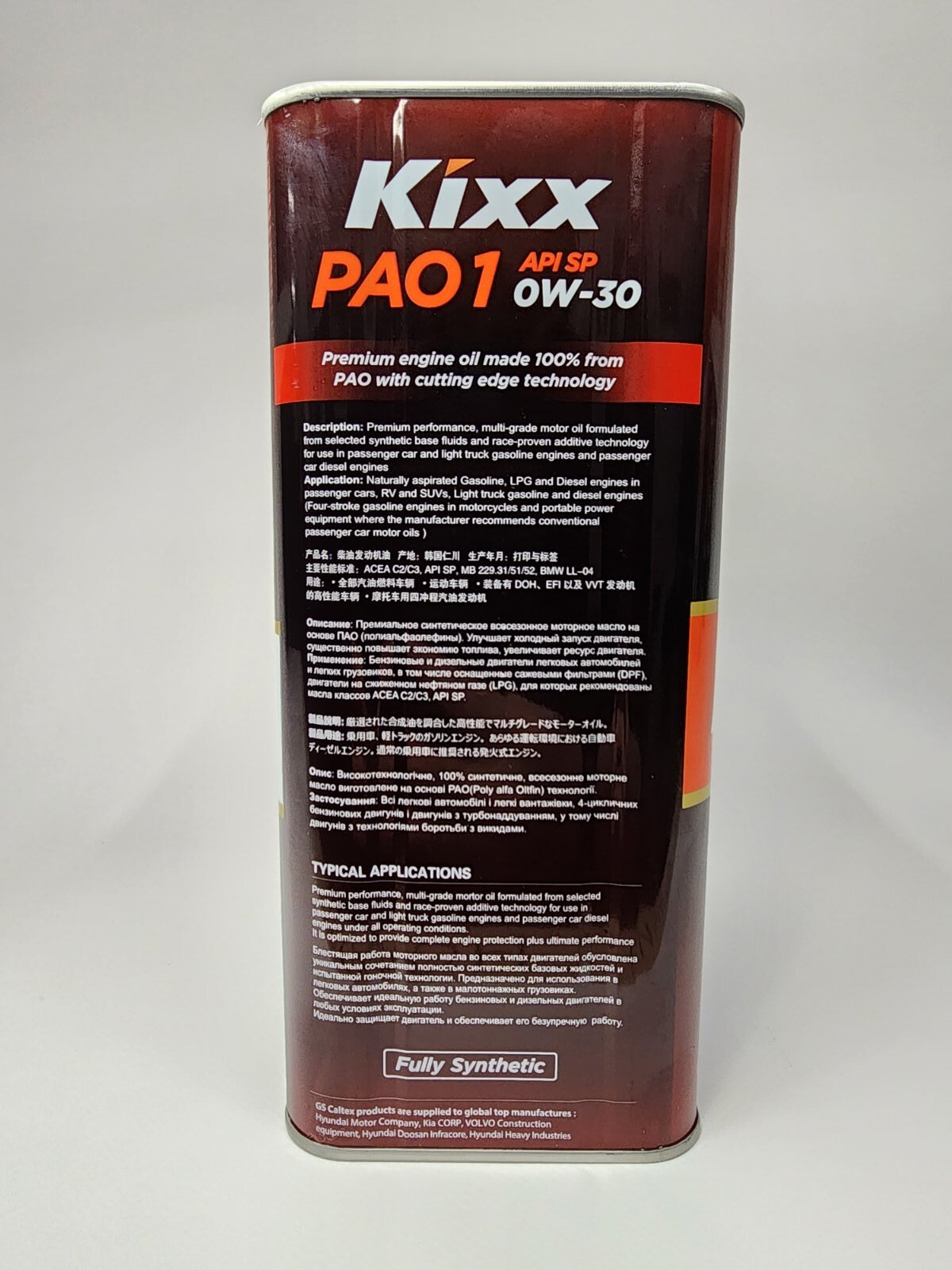

Масло заявлено как: API SP, ACEA C2/C3, MB-229.31/51/52, BMW LL-04.

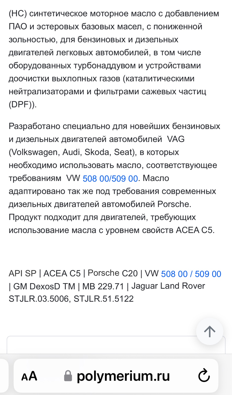

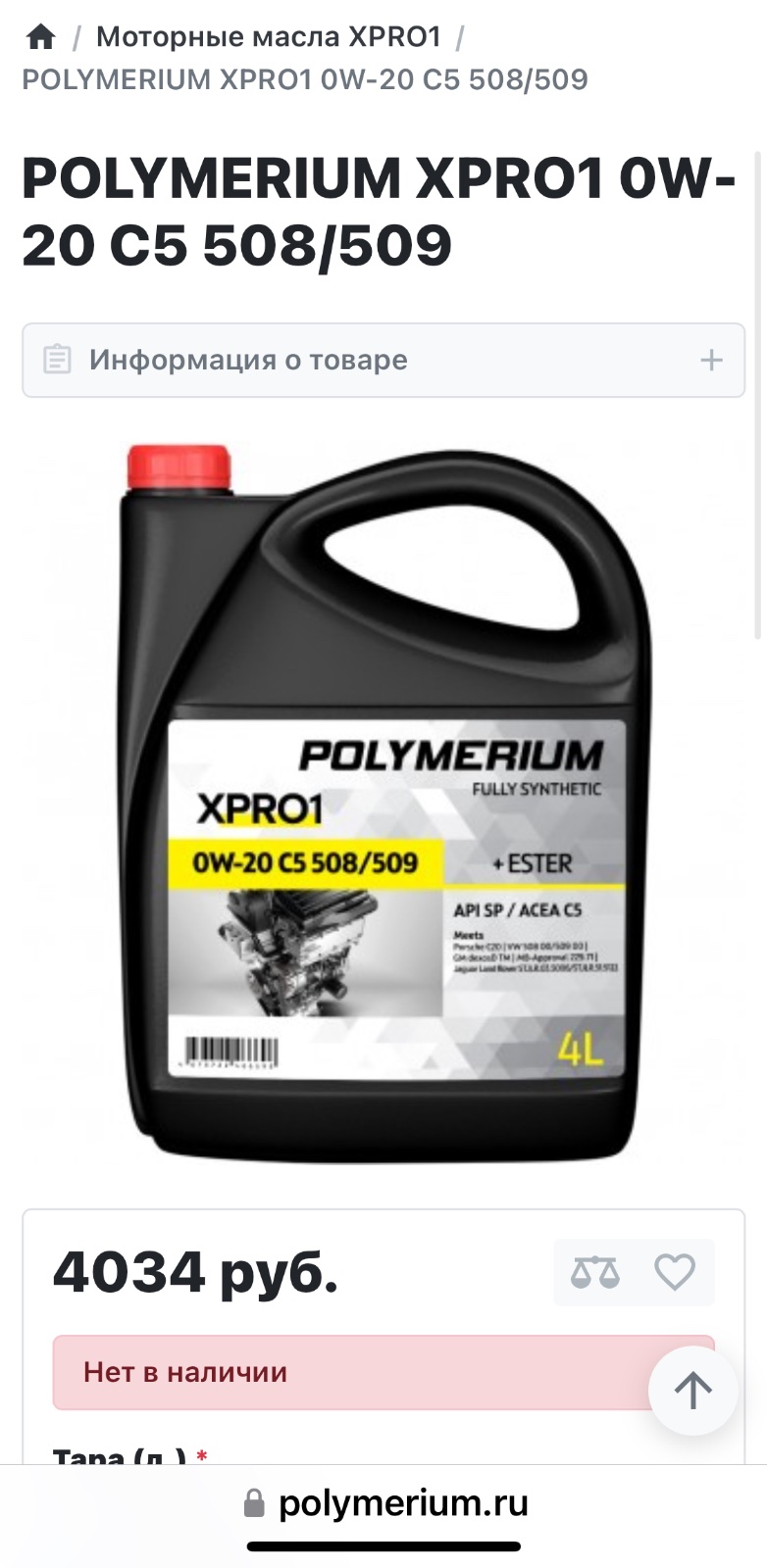

Можете рассмотреть Rolf Ultra 0w20 ACEA C5 с допуском Ваг.
8 минут назад, Виктор77 сказал:
Есть, но его перестали выпускать
Его и не было. Уважаемый вы не путайте официальные допуски и соответствия официальным допускам. Пусть это и формальность зачастую, но все же нужно это понимать. Возьмите xpro2 - у него теже самые соответствия
