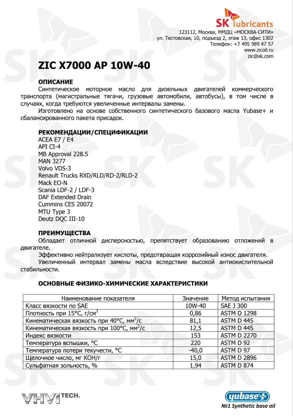

Карамболь 188 Posted November 14 Share Posted November 14 Данное масло не имеет одобрений или соответствий для SCANIA Евро5(LDF-2 / LDF-3). Можно ли его применять в автомобилях отключенных от мочевины? Форсунка впрыска мочевины снята, автомобиль прошит. Вопрос конечно не совсем для этой темы. Но будет ли существенная разница у этого масла с ZIC X7000 AP 10W-40 ? 0 Quote Link to post Share on other sites
IvanRND 1,516 Posted November 17 Author Share Posted November 17 14.11.2023 в 14:41, Карамболь сказал: Данное масло не имеет одобрений или соответствий для SCANIA Евро5(LDF-2 / LDF-3). Можно ли его применять в автомобилях отключенных от мочевины? Форсунка впрыска мочевины снята, автомобиль прошит. Не вижу никаких ограничений. 14.11.2023 в 14:41, Карамболь сказал: Вопрос конечно не совсем для этой темы. Но будет ли существенная разница у этого масла с ZIC X7000 AP 10W-40 ? Как минимум у S-OIL зола в два раза меньше. Отложений меньше. Е4/CI-4 (228.5) тупиковая ветка развития масел. Масло с золой 0.95 и ЩЧ 12.5 спокойно справляется с интервалами 70т.км (80т.км спокойно можно было откатать), а больше в России и никто не катает(на моей памяти). 3 Quote Link to post Share on other sites
