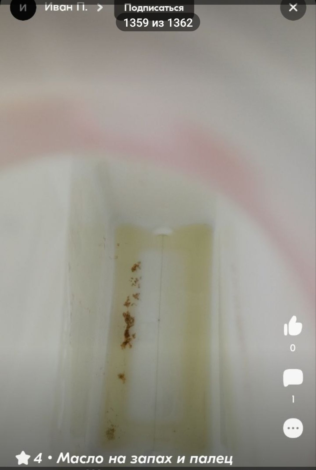

ВМПАВТО а что за бурбули в вашей трансмисионке в отзывах на озоне?
Bankol При длительном хранении из металлоценового ПАО оседали остатки катализатора, адсорбируя часть других компонентов. На коррозию, трибологию и другие свойства масла это не влияет. Писали об этом статью Что лежит на дне канистры трансмиссионного масла ВМПАВТО?
21.02.2025 в 13:08, ВМПАВТО сказал:
А как же сальниковые уплотнения, этот шмурдяк будет способствовать износу как абразив.
