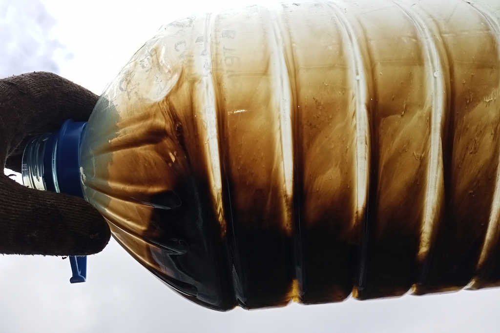

Итак, масло трансмиссионное

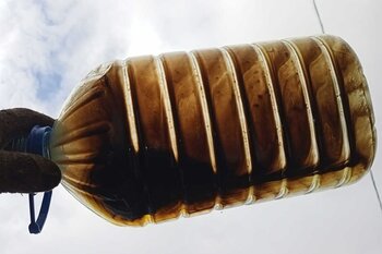

GT-OIL HYPOID GL-4+, 75w90, GL 4/GL 5. Приблизительно пробег 30 тысяч км по времени - за 3 года в авто ВАЗ 2114. Слито для отстаивания в конце июня. Отстаивалось полных 4 месяца, июль 23 г. - октябрь 23 г. Процесс проходил в положении бутыли "на боку", это так сделано специально - чем тоньше слой, тем быстрее отстой. На фото - итог процесса:
Далее масло без перемены пространственного положения "дошло" до авто и очень очень медленно тонкой струёй залилось в коробку с минимальным повреждением "депозита" в бутыле.
Отстой с остатками масла - на фото:
Как хотите называйте "разработал" или "сочинил", для возможности словесного описания видимого состояния осадков я определил 4 основных их категории. Определения категорий даны в шапке темы « Дополнение к методике кап проб...». По тому определению здесь есть 1я категория - остающаяся легкая светлая мазь на стенках, и основной объём - это 2я категория в тяжёлом виде, чуть чуть не дошедшая до 3й категории - плавает вместе с маслом, но густыми потоками и с опозданием от основного объёма масла, ещё чуть постоять и закрепится на поверхности - перейдёт частично в 3ю категорию.

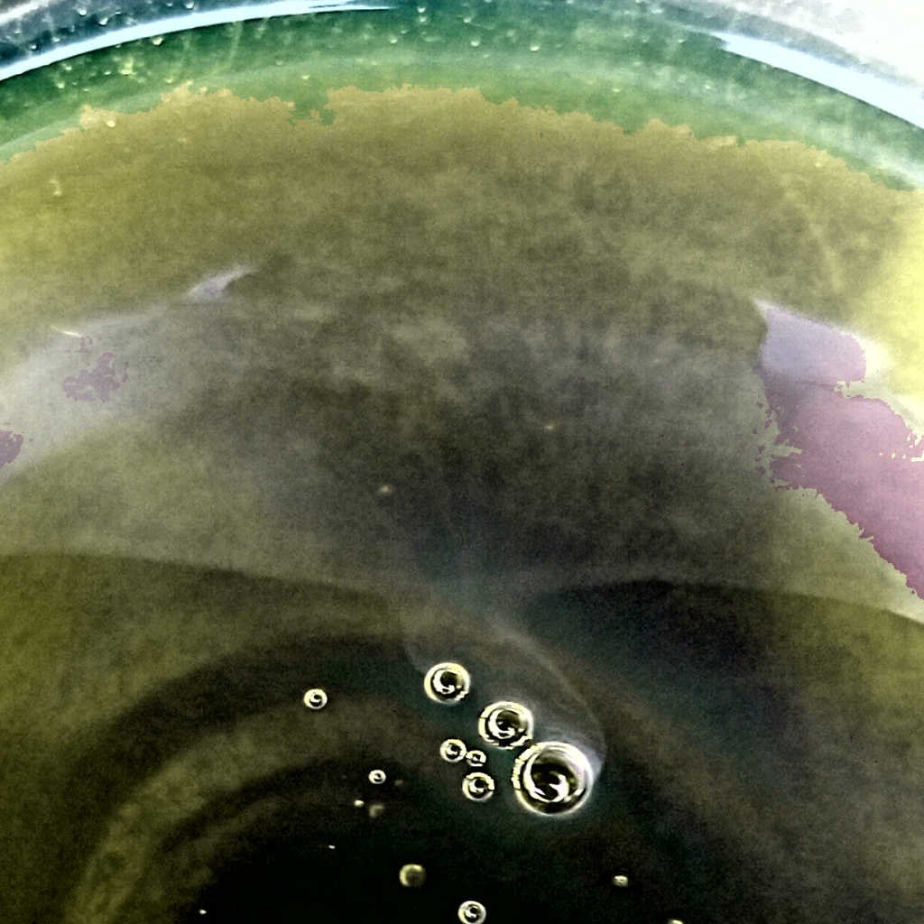

Пока шёл отстой этого GT-OILa, ездил на Роснефти 80w90, GL-4 минеральном. Пробег - 4 месяца, км не считал - мало важно, примерно - 3-4 тысячи. Слив, и несколько фото:

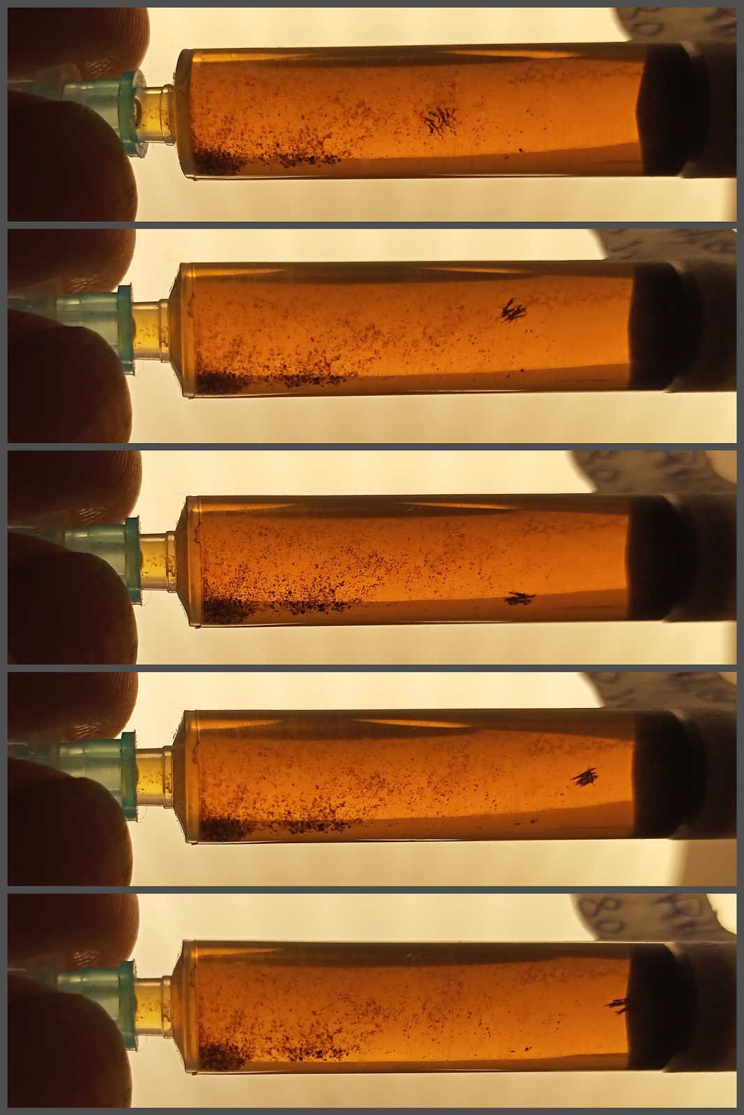

Собственно, продолжаю гнуть идею с отстоем трансмиссионного масла. Масло на фото в цитировании Роснефть 80w90, GL-4, мин отстаивалось 6 месяцев (в неотапливаемом помещении). Решил, пора заливать на лето. И выяснились не совсем приятные неожиданности.
В процессе отстаивания главным является - не поднять потом осадок при манипуляциях с маслом. Все действия медленные и точные. Дошёл в действиях непосредственно до заливки масла в коробку. И увидел в толще масла, которая по идее должна быть очищенной, многочисленные неоднородности. Удивился. Фотоаппарат такие детали почти не берёт, видно только глазом, и получилось немного вывести эти неоднородности в редакторе.
Фотоаппарат без коррекции:
Коррекция в редакторе:
Вот такие неоднородности только в естественных "масляных" цветах видно непосредственно в живую. Сразу - подозрение, что процесс отстоя не состоялся или не завершился. Взял из верхних слоев образец масла в шприц, так.., на самый всякий случай, даже не знал, что получится.

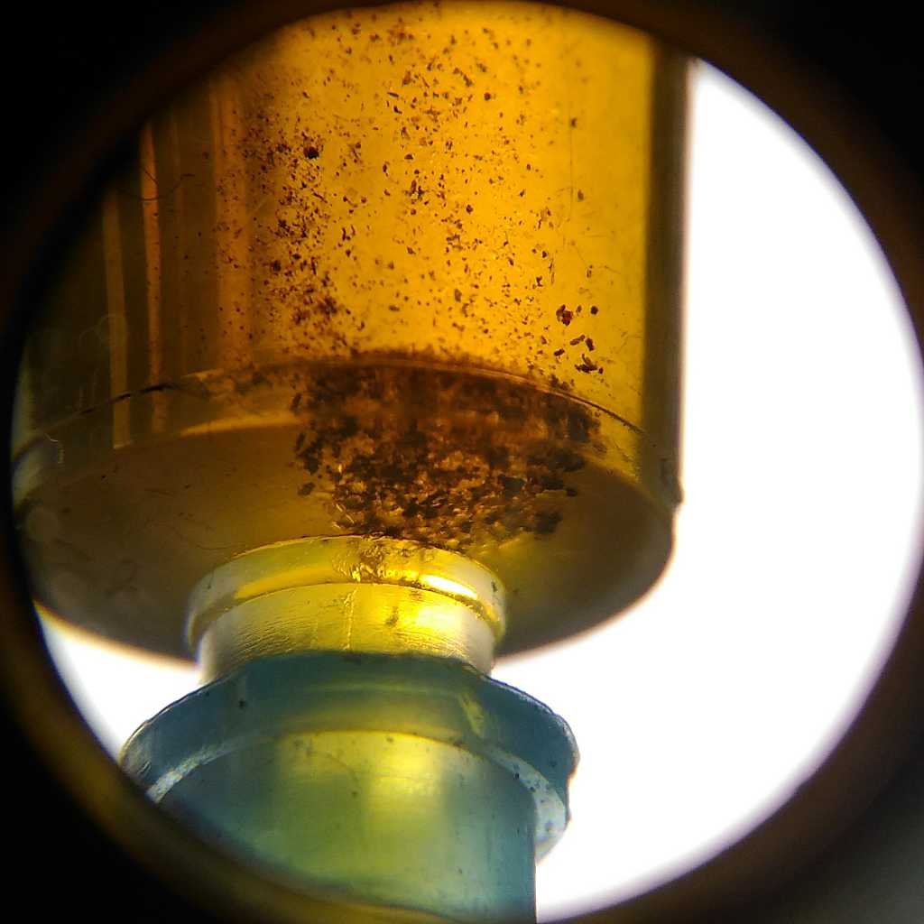

Масло залил. На дне канистры, где проходил отстой, небольшие осадки остались, по моей классификации -2й группы, но в тяжёлой форме - движется, но медленно, вязко.

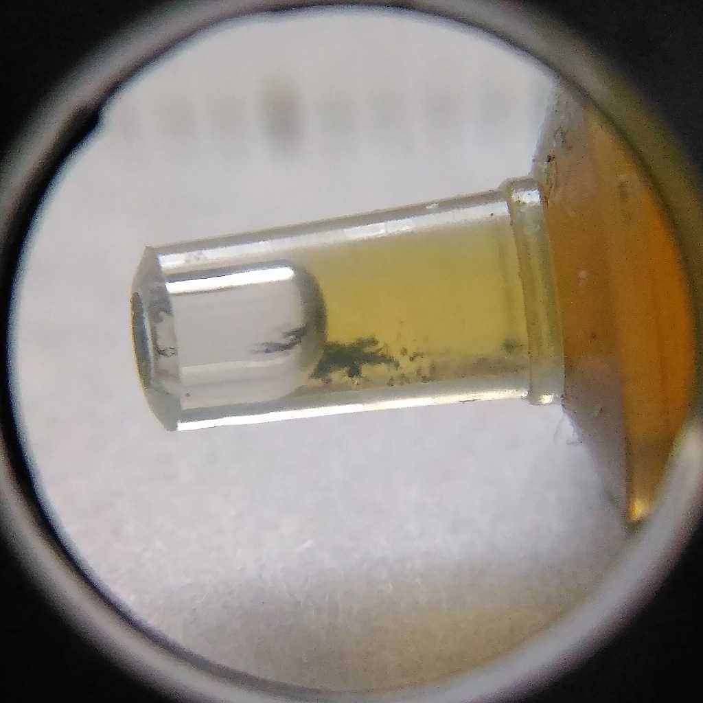

Шприц с образцом масла потом пролежал 3 дня... Всего 3 дня при комнатной температуре. И этого хватило, чтоб выделить видимый убедительный осадок. И это после отстоя в 6 месяцев...
6 МЕСЯЦЕВ, КАРЛ !?
CУКA! CУКA! CУKA! CУKA! :acid:
Ну... У нас с собой было... Магнит. В осадке в шприце получилось отделить частицы железа. На фото немагнитные осадки - в левой части шприца, и магнитные частицы, собранные в точку - в правой части. Для демонстрации, что это - железо, сделал несколько перемещений этой кучи металла вправо:
Увеличил, добавил четкости:
И это, к слову, металл из 3х миллилитров масла... А в коробе их там - 3 литра. В общем, как-то жестковато...
И вывод? ..... Отстой должен проходить при максимально возможных высоких температурах. В естественных условиях - с захватом летнего периода.
Есть идея - довести этот металл в нос шприца и капнуть это в одной пробе. Ну понятно - останется всё в ядре, но будем это посмотреть. Позже.

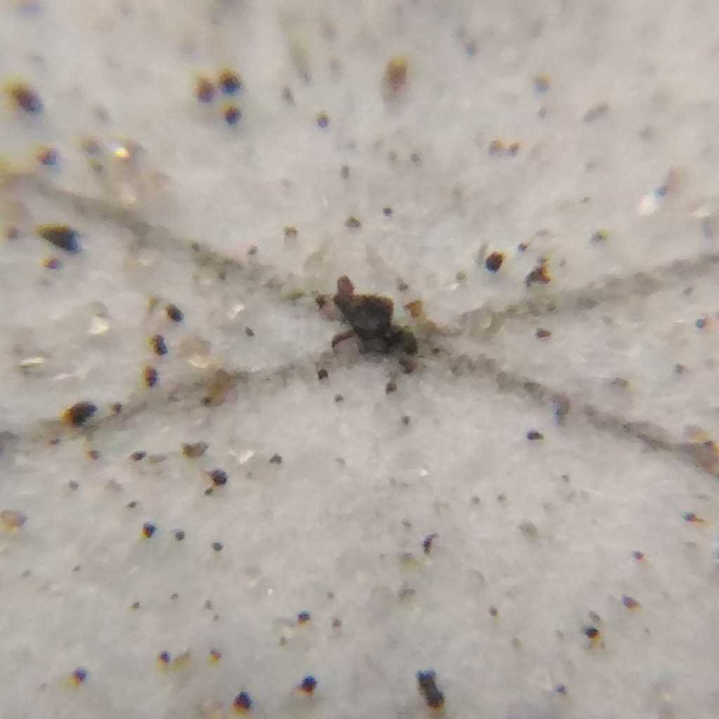

Таки, откапал я пробы. Фото оборудование - так себе. Полученное - это предел возможностей.
Как задумывал, переместил груду магнитного металла в нос шприца:
Как оказалось, переместить было несложно. А вот поместить этот агломерат в первую или хотя бы в одну каплю, оказалось непросто. Он держался на поверхности пластика и не двигался. Удалось его отсоединить от поверхности затейливыми движением магнита, агломерат развалился в чуть более рыхлую кучу, и уже смог двигаться вместе с маслом. Вышел в 2 захода, сначала малая часть, затем большая. На пробах это отмечено в заглавии и видно по количеству самих частиц в ядре. Как и ожидалось, это всё осталось только в ядре:
И собственно, на пробах это вообще не выглядит впечатляюще.
Много более интересно выглядит остальной мусор, отстоявшийся в 3-х мл масла. Для пробы я концентрацию отстоя увеличил раз так 10 - не менее. Откачал чистое масло, осталось около 0,3-х мл, поднял отстой, откапал:
Мусора на удивление много. Это минеральная трансмиссионка с малым пробегом тысячи в 4 максимум. Жутко представить, что будет за больший пробег.

Фото проб с увеличением.
Первая проба с малым количеством железа:
Вторая проба с большим (остальным) количеством железа:
Суммарно в 2х каплях отстой (читай - износ) из 3х мл масла с очень небольшим пробегом. Общий износ коробки умозрительно и пропорционально увеличиваем в 1000 раз.
Как смог, ещё увеличил:
Это предел возможностей. Не особо, что можно разглядеть. А ещё понимаем и учитываем, что этот металл принудительно соединён в крупные образования магнитным притяжением. В естественном виде он распределен в масле в более мелких частицах, и скорее всего виден значительно менее отчётливо.

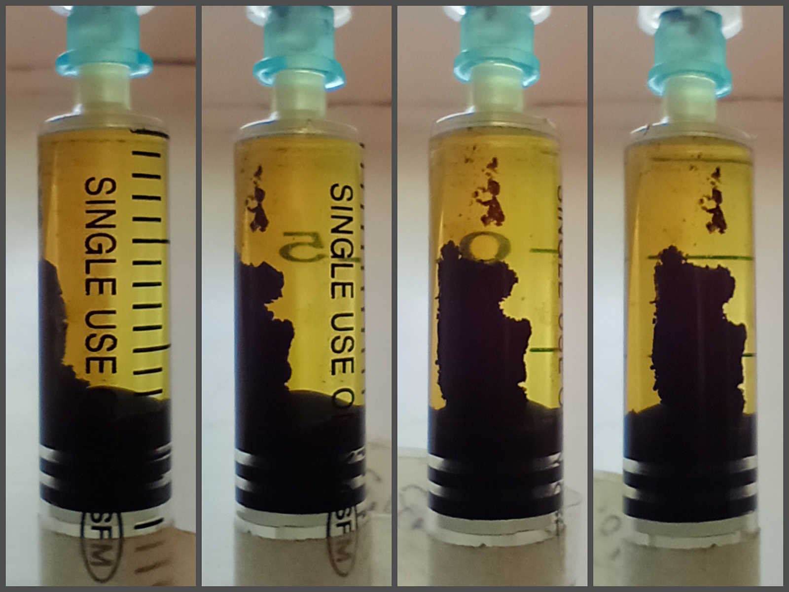

Совершенно случайно вынул на свет божий образцы трансмиссионного масла из первого сообщения:
26.10.2023 в 11:30, Сергей Николаевич сказал:
Пара образцов осадка отобрана, ...
Вот эта пара образцов, всего в итоге тут 4 месяца отстоя в бутыле и чуть больше полугода отстоя в шприцах. В шприцы брался самый концентрат прямо со дна. Один образец получился очень концентрированным, и из него потом делались капельные пробы. Второй образец вышел менее концентрированным, пробы из него не делались, но образец тоже хранился.
Сейчас интересно увидеть, до чего они доотстаивались. Всего около года отстоя.  Фото шприцев с разных сторон.
Образец с большей концентрацией:
Очень немного 2й категории отстоя, и большая часть - 3я категория. Может - и 4я, но это надо специально выяснять - портить образец (не буду).
Образец с меньшей концентрацией:
2й категории и нет совсем. Весь депозит в 3й, возможно в 4й, категории, хотя изначально осадок в образце казался более жидким. Положение депозита "ближе к поршню" так сложилось само собой при горизонтальном положении шприца, то есть отстой при переворачивании шприца не перемещается.
Сам основной объем масла в каждом образце видится очень чистым , практически, как в новом масле.
В принципе, выводы очевидны.
