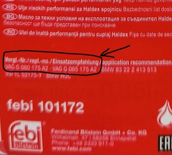

Там прямо кардинального от 5  не будет. Поэтому хороший аналог FEBI 101171 . Или Ваговское -G055175A2.   И это G060175A2 можно, но дороже. Подойдет все.
Изменено пользователем Volvo85
Вот такое

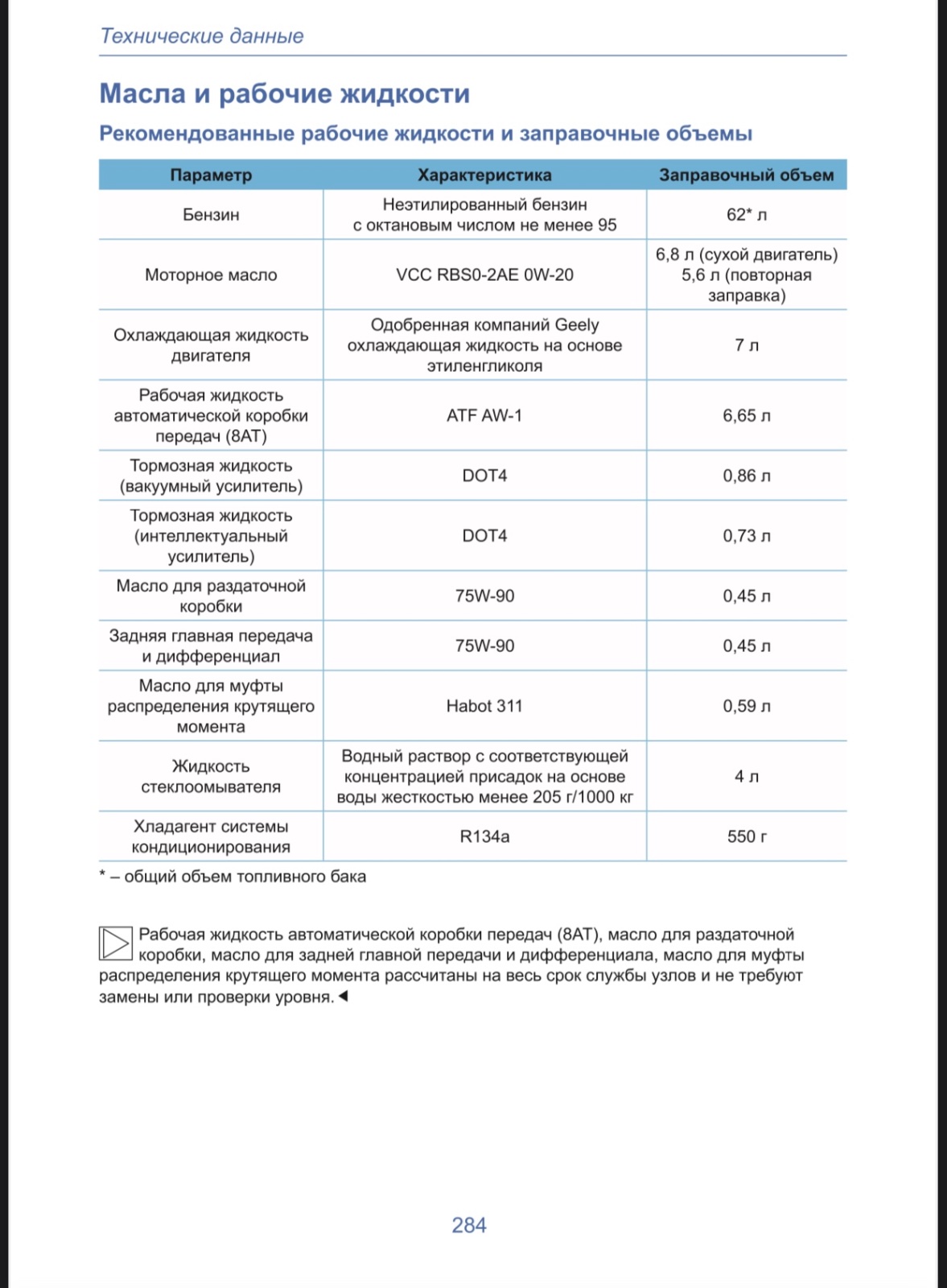

Один сервис по Вольво в видосе в Монджарик лил Вольвовское оригинальное
