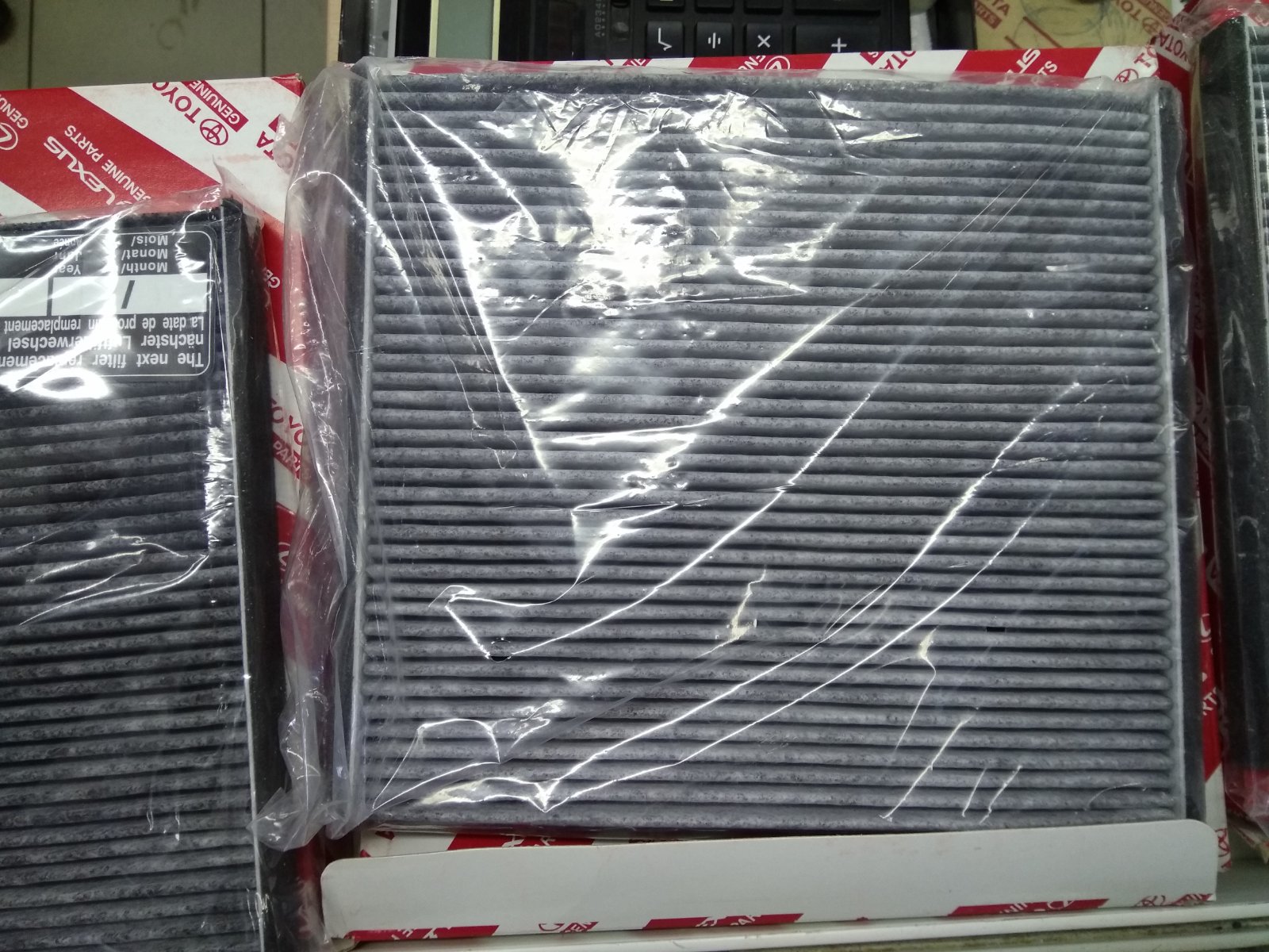

Во время работы в Ключавто, занимаясь закупками, мне поступало множество предложений по "оригинальным" фильтрам(и не только), по цене, гораздо ниже, которые дилер покупал у дистрибьютора. Сделали контрольную закупку сразу у нескольких поставщиков с такими предложениями и сравнили с теми, что были получены от дистрибьютора Тойоты. Съемка происходила на складе ДЦ. Комментировать особо не буду, выводы делайте сами, лишь отмечу, что нам приходилось тщательно контролировать, какой фильтр от дистрибьютора, чтобы случайно не перепутать в процессе сравнения.
К сожалению, было это все больше 5 лет назад и я не на всех фото помню, где был полученный от дистрибьютора. Но это хорошо говорит о том, что практически невозможно определить подделку, не имея под рукой точно оригинальный и не сравнивая их досконально в живую.

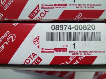

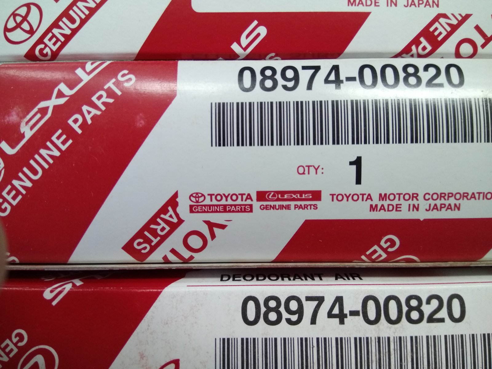

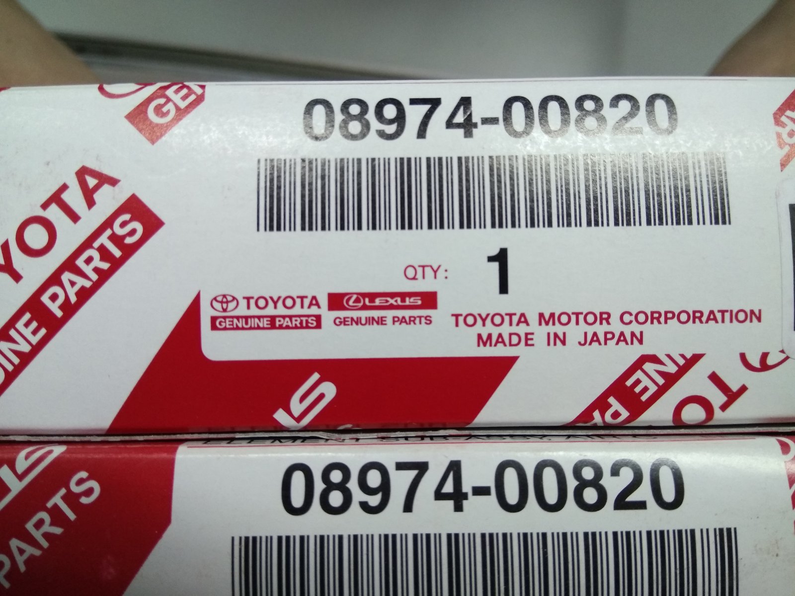

1. 08974-00820 На первом фото, первый слева оригинал, коробка с наклейкой ЕАС.

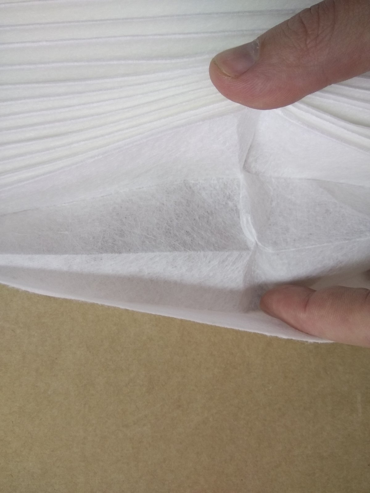

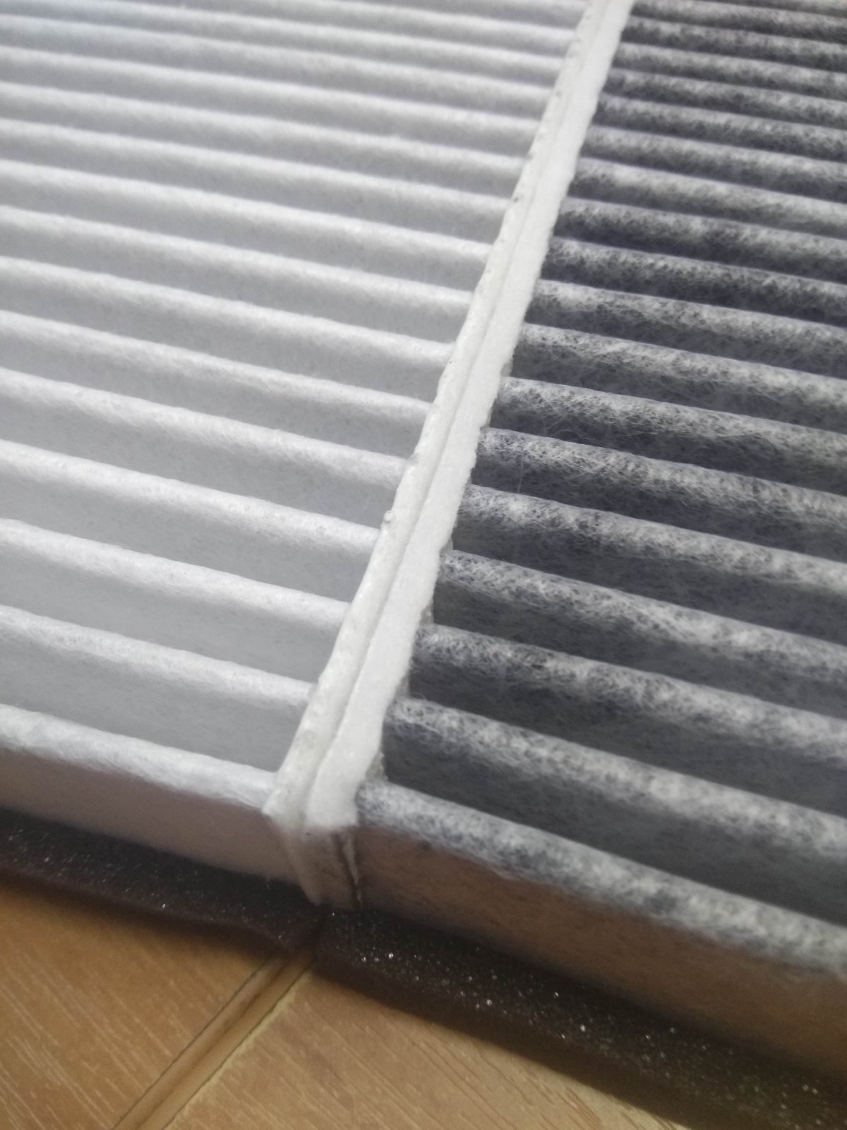

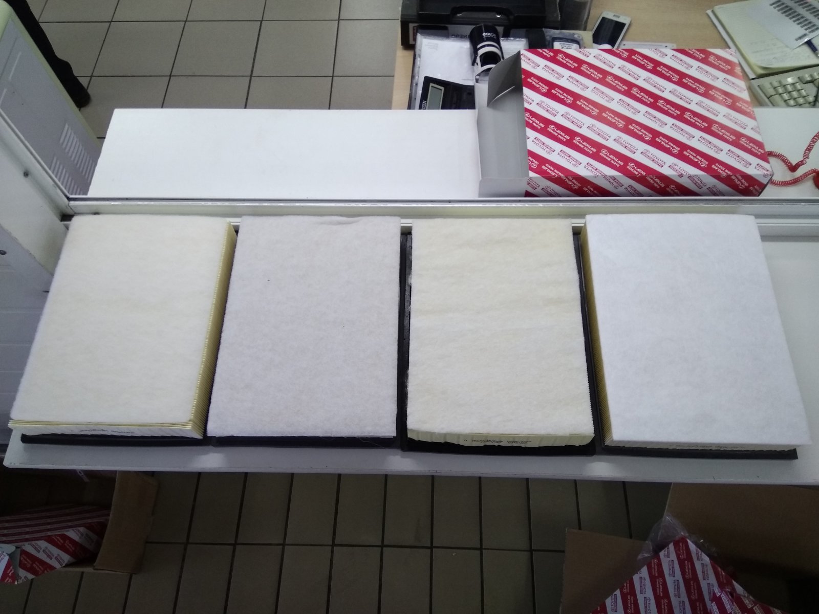

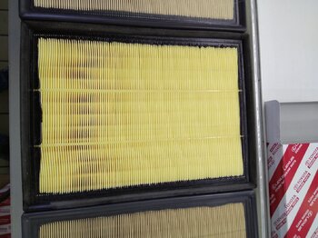

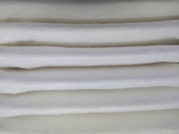

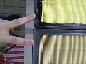

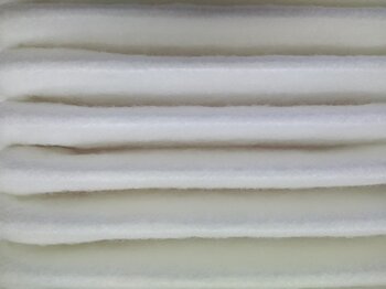

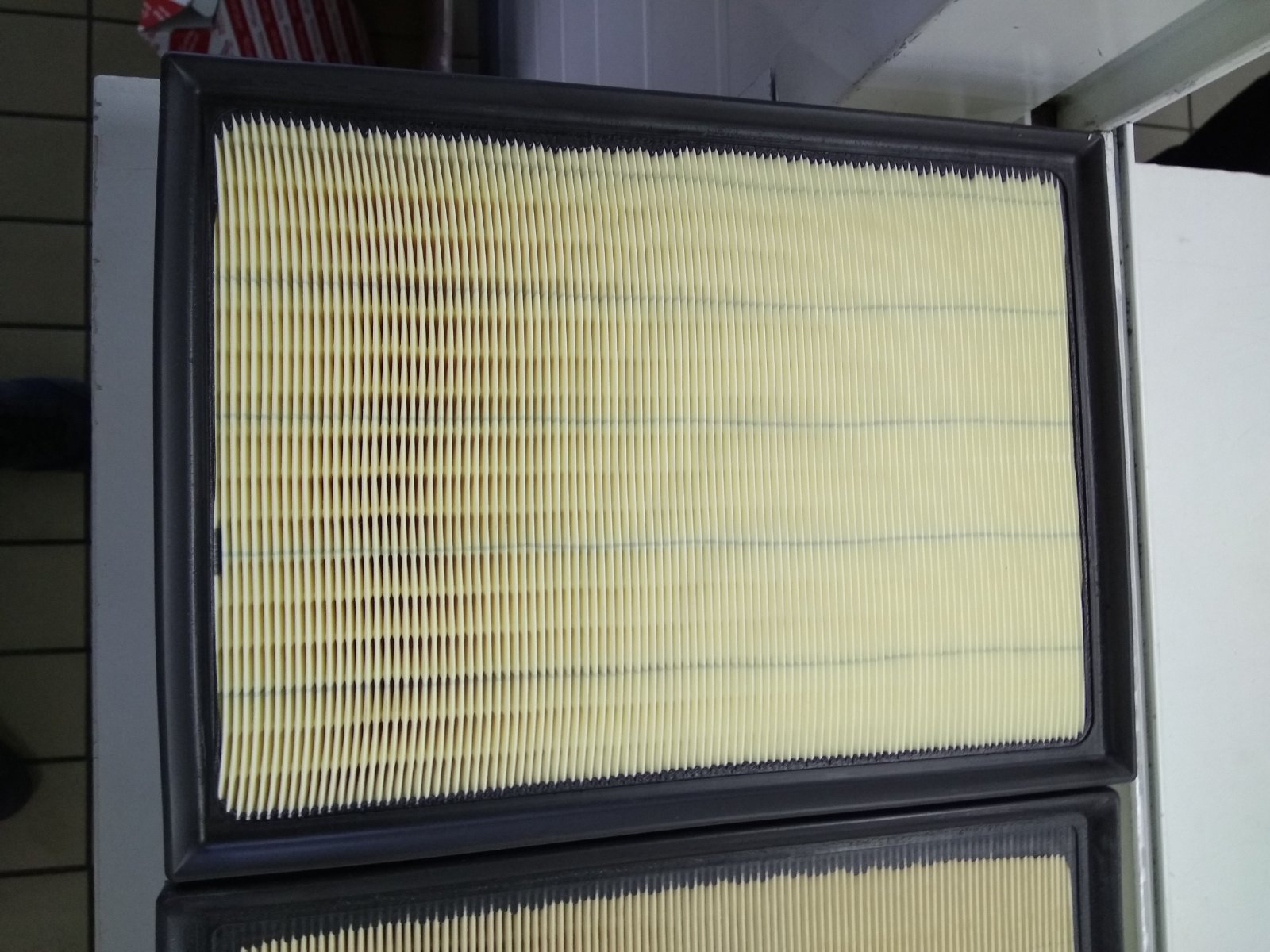

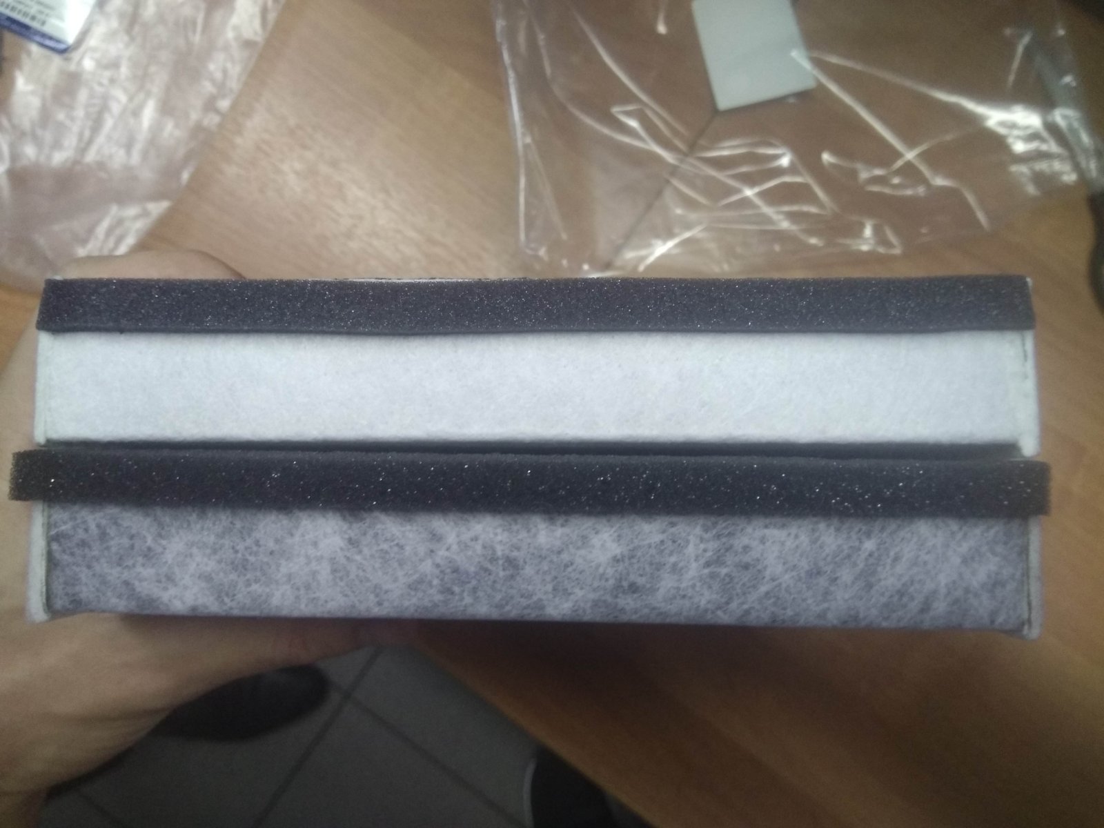

2. 17801-38051 Оригинал 1 и 3, точно помню, что он был не такой аккуратный, как 2 и 4, скорее всего 3, самый не аккуратный. Также видно, что "синтепон" приклеен только по краям на оригинале, тогда как на подделках по всех площади.
IMG_20161123_141805.thumb.jpg.d07550ccaa73cfdb73a43beb72ff17a0.jpgIMG_20161123_141606.thumb.jpg.63daf4e7f0118eb1db2f1667635f633d.jpgIMG_20161123_141610.thumb.jpg.e622db77006a77c9511a3517d9f8f801.jpgIMG_20161123_141621.thumb.jpg.5f9e31ca6d72b2181870c1929537091f.jpgIMG_20161123_141642.thumb.jpg.143b173a6615452a485ffdfe13b13b1a.jpgIMG_20161123_141815.thumb.jpg.c9de5f3c2b8443d3e9b6e3d7a80b1f61.jpgIMG_20161123_141542.thumb.jpg.e9ed549d6a3acefc0031fd70fe1e9180.jpg

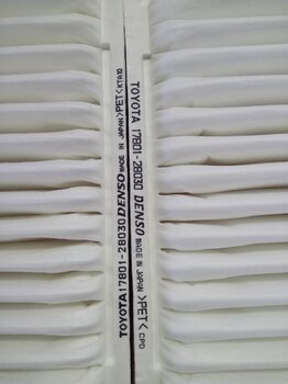

4. 17801-28030. Тоже не помню, где оригинал.
IMG_20161123_142151.thumb.jpg.2019c653a1befef3c90d1d7b0ace5861.jpgIMG_20161123_142158.thumb.jpg.6ba37727a755d3f122fd0d0736d29f7f.jpgIMG_20161123_142219.thumb.jpg.cd1d64f185c5c3c8b96a8b03cc9d0baf.jpgIMG_20161123_142223.thumb.jpg.0a00c142092a9039cf10398d3508fcfb.jpg

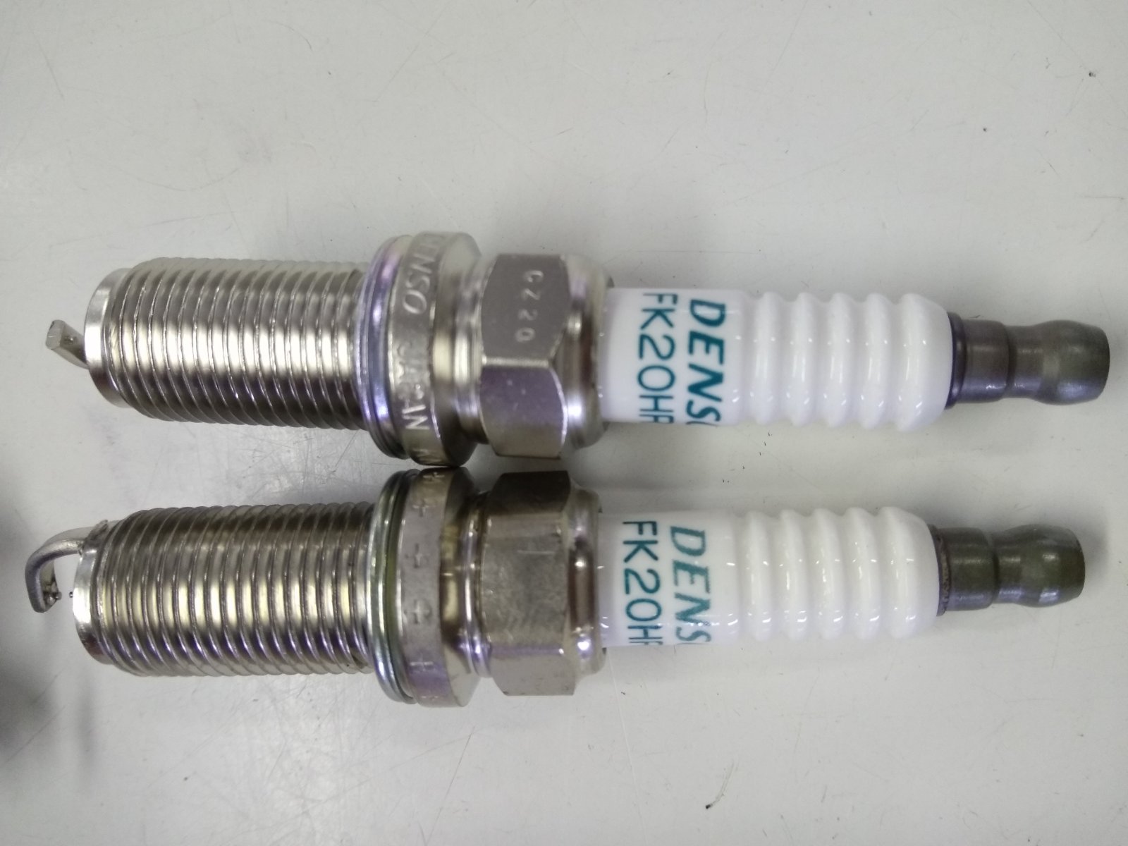

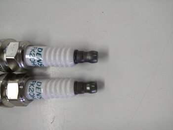

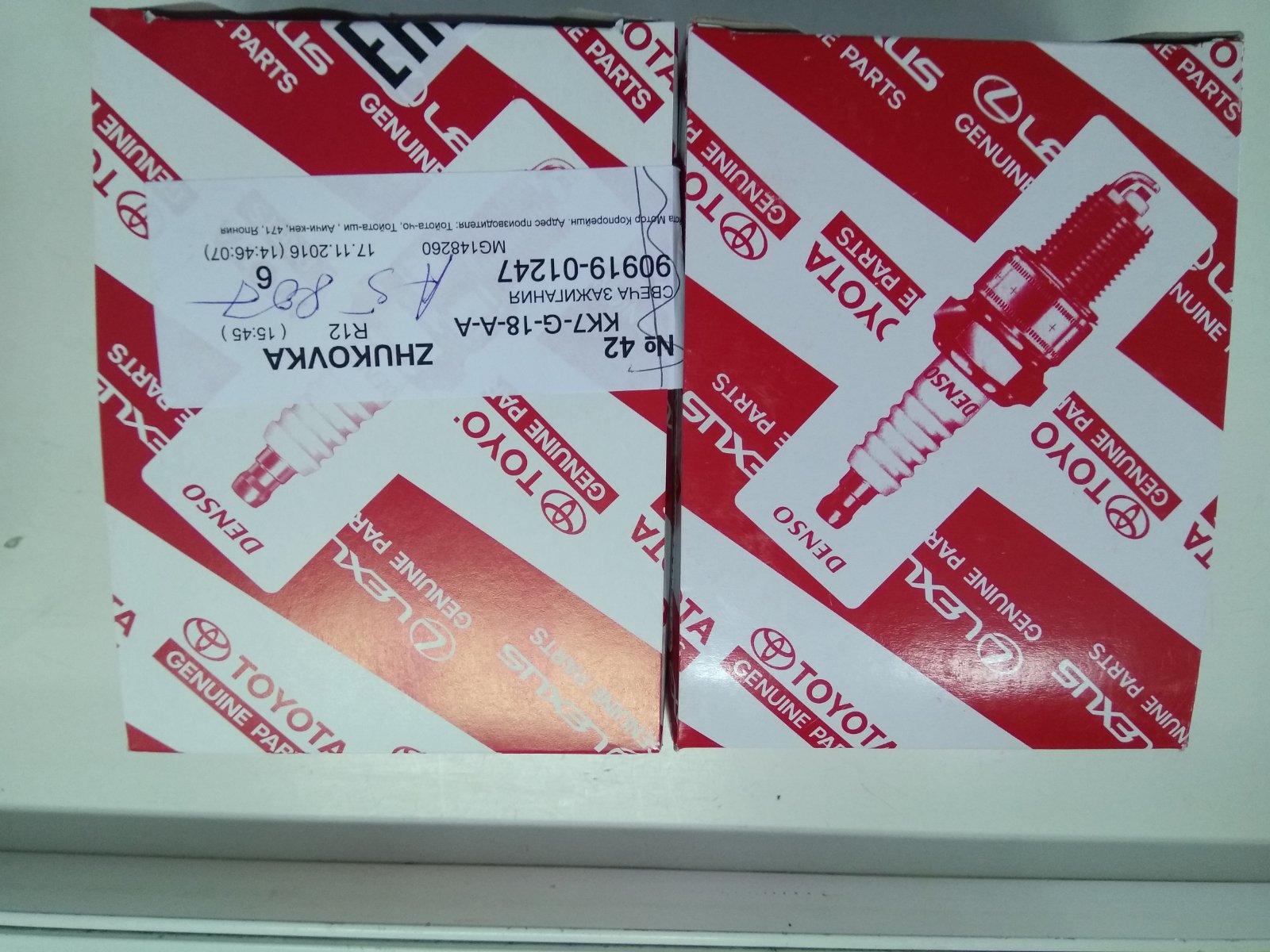

5. Свечи 90919-01247. Обратите внимание на упаковку, по ней хорошо видны отличия, оригинал слева или внизу. На фото самих свечей тоже видны отличия, но повторюсь, не имея под рукой точно оригинала, я бы не смог сказать, что вот это 100% не подделка.
IMG_20161123_142416.thumb.jpg.57f28a1a6271cddc22c2e4b01eaf3541.jpgIMG_20161123_142445.thumb.jpg.6f9dc4c9f8d6530780888e14ae37b420.jpgIMG_20161123_142453.thumb.jpg.7e1a6ed0bcfc4be072bcd1be699cbccb.jpgIMG_20161123_142619.thumb.jpg.2b0f8259f33e07977a38864fa7cbf29d.jpgIMG_20161123_142623.thumb.jpg.da14fb6fc0ec08ee8758c416995ac6ea.jpgIMG_20161123_142655.thumb.jpg.4a7d5f348ff566c5b5f7df1dea7fe435.jpgIMG_20161123_142659.thumb.jpg.b3cdb928ebbfdd4dd677641d5bf1b55d.jpg

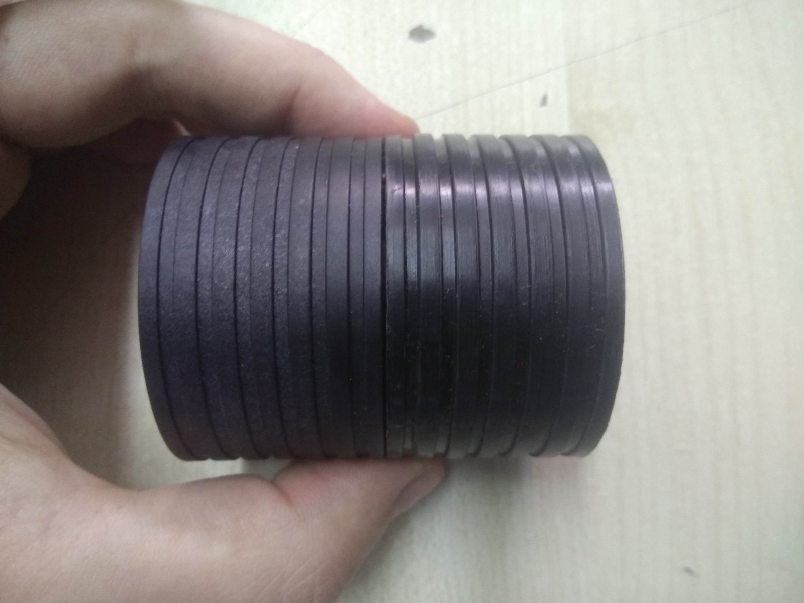

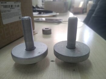

7. 1709013, скорее всего оригинал более темный, но могу ошибаться
IMG_20180822_110318.thumb.jpg.4bed44363134dcba525ac75fd2f03814.jpgIMG_20180822_110324.thumb.jpg.77b5b2b81d668d049a8004f441e6e0aa.jpgIMG_20180822_110417.thumb.jpg.2ca3d32ee8b7051b722631c4360adc39.jpgIMG_20180822_110424.thumb.jpg.3d733c90164d60fc8de137f66c802bdb.jpgIMG_20180822_110437.thumb.jpg.2f1ffb53150a2dddcf7844af1d550af7.jpgIMG_20180822_110445.thumb.jpg.f38c069df8a6676f579db407ca08268a.jpgIMG_20180822_110459.thumb.jpg.6eadb2fd3c196530db70b0b57730c8cd.jpgIMG_20180822_110556.thumb.jpg.5880c1340975d037b3ee4da32d20617e.jpgIMG_20180822_110608.thumb.jpg.ba02fe0e95e3c5186871170456392e01.jpg

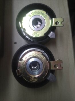

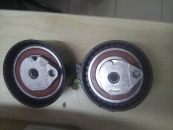

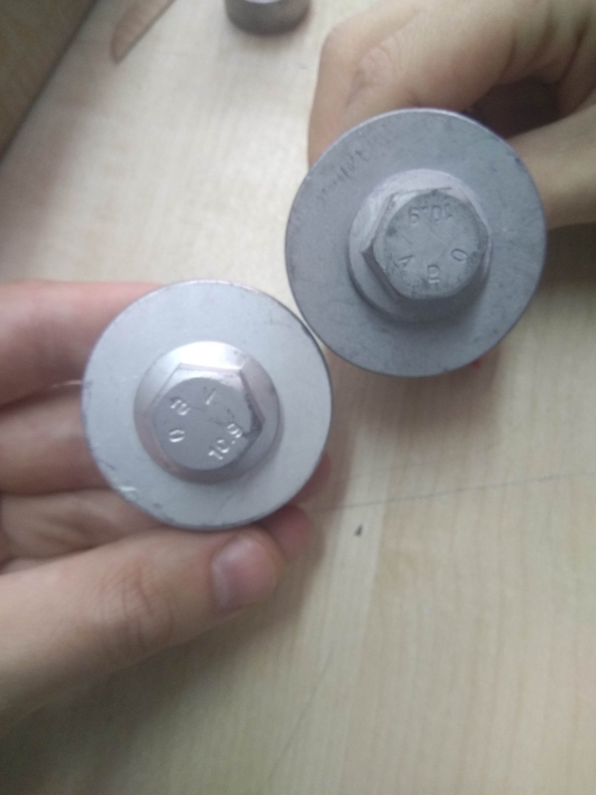

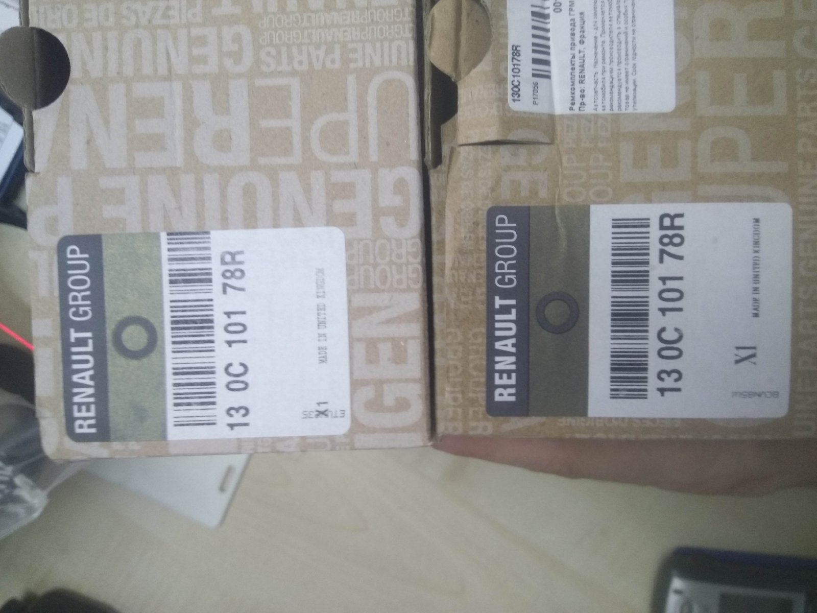

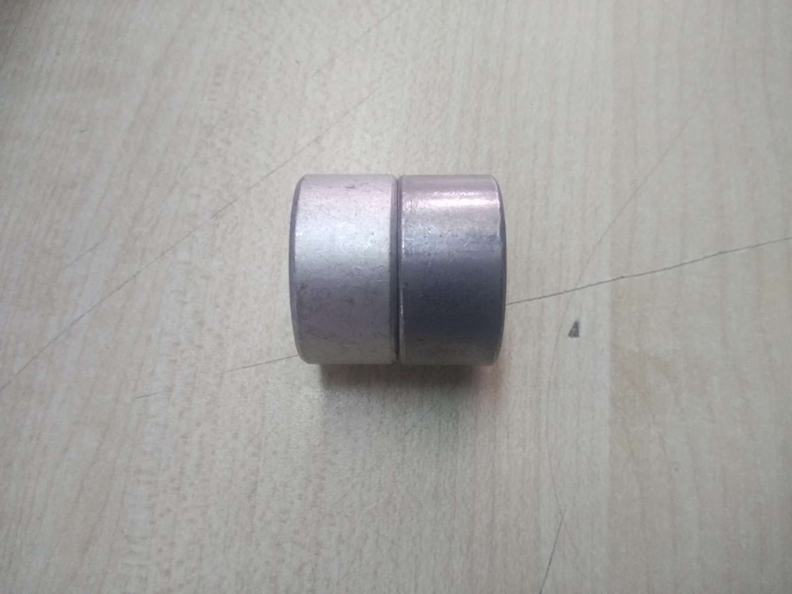

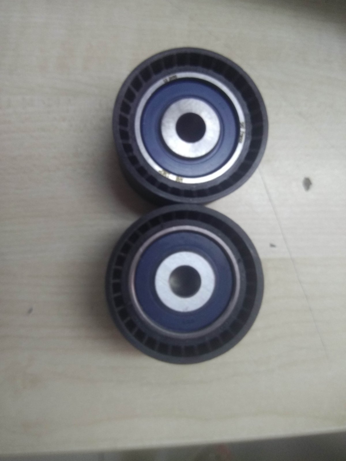

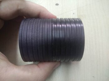

8. Ремкомплект ГРМ 130С10178R
IMG_20180822_112328.thumb.jpg.72c5d321c5b45bd78129c3a48a942f24.jpgIMG_20180822_112344.thumb.jpg.abdf3e17b9bb306317a348e9ed5badc2.jpgIMG_20180822_112441.thumb.jpg.1e532d9c2f3f2d5879a0f583a7e6bbd5.jpgIMG_20180822_112445.thumb.jpg.c12676687e9876ebc7f1a84f7d59454b.jpgIMG_20180822_112450.thumb.jpg.ab9552bc38a5a5e9485fcf7892541a53.jpgIMG_20180822_112515.thumb.jpg.ee622dde8e44fad163f3c11fd136aa85.jpgIMG_20180822_112533.thumb.jpg.77f1031e73c680689b66b49fc74b40da.jpgIMG_20180822_112555.thumb.jpg.1972c5789415624e8c0d6bfe187b8591.jpgIMG_20180822_112654.thumb.jpg.47387bfc750c54ae3cf2de223bf311c4.jpgIMG_20180822_112736.thumb.jpg.be3aae60304bbaf5074e6049c7055db1.jpgIMG_20180822_112835.thumb.jpg.9a25428c5f213b57db64b178f8e30f48.jpgIMG_20180822_112844.thumb.jpg.bdb9e2b586ea0e9be9d55bc894c237ba.jpgIMG_20180822_112903.thumb.jpg.643dc4795d07d17e8b443720ed456302.jpgIMG_20180822_112917.thumb.jpg.3d8819a5383bbaaaefadccc54eabfff6.jpg

2. То, что фильтры разных регионов/заводов, это миф. Вот на примере 17801-38051, у самого правого очень плотный "синтепон", и приклеен он по всей площади, не может автопроизводитель так глумится на качеством. В частности Тойота, разливала свое масло в Бельгии на заводу Wolf, а когда они перешли на Российское, то к артикулу добавился суффикс "GO", также было и частью фильтров. И это часто видно, как много артикулов на одну и туже запчасть у производителей. Производитель также ведет аналитику и делать разные фильтры под одним SKU самоубийство. Я видел как Mazda изменила артикул фары(в конце буква А сменили на B), из-за того, что внутри упаковки они добавили одно ребро жесткости.
