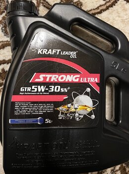

Kraft Leader Oil Strong Ultra 5W-30 API SN Plus свежее

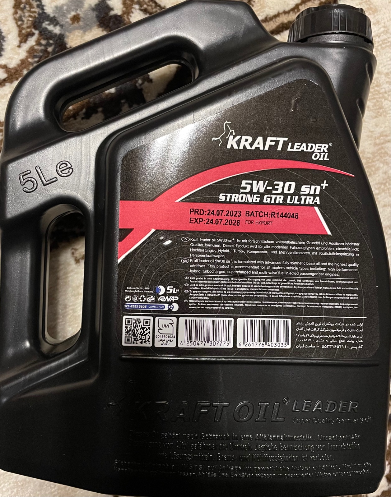

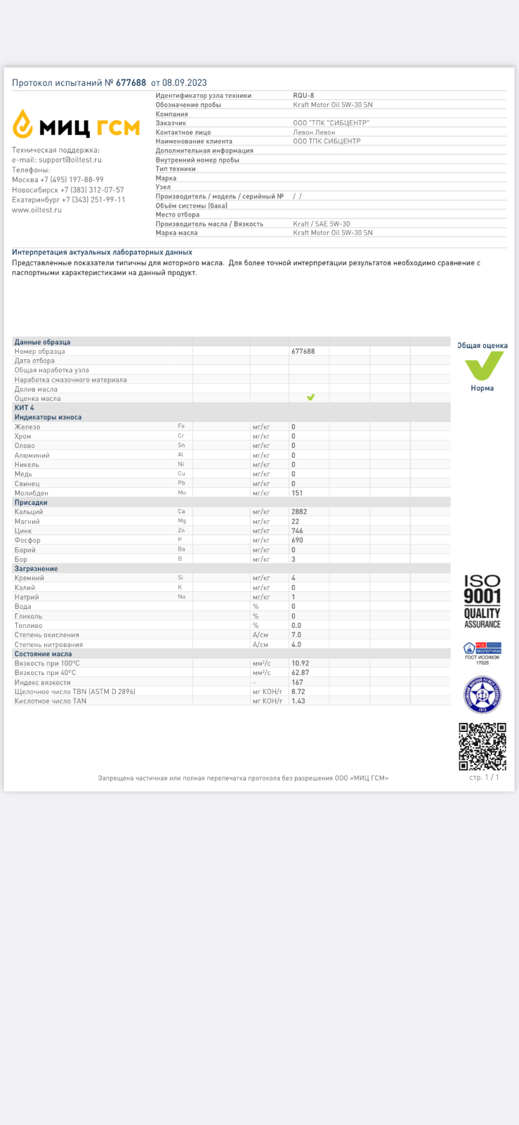

Интересно, 22 ppm магния избавят от LSPI? К 5W-40 тот же вопрос...
09.10.2023 в 10:57, torcon сказал:
Нет конечно, масла анти lspi у нас хорошо протестированы там 400-600ppm магния.
Да эта ирония была) масла-то заявлены как SN+
Green__Alex а ещё как с5 и с6 асеа
Единственная надпись в которую я тут верю что сделано для экспорта....
Не верится что тут с такой высокой КВ100 HTHS < 2.9. Для таких спорных моментов надо было бы измерить, иначе это C2 а не C5.
13 часов назад, Styler сказал:
По аналогичному вопросу Лукоил официальное письмо присылал , где утверждал что они зависят не столько друг от друга, сколько от типа вязкости базы и количества полимерного звгустителя. У Torcon должна быть ссылка на этот документ.
52 минуты назад, Green__Alex сказал:
Хз, всё равно тридцатка C5 - нонсенс
Да вот ссылка на тот случай. Но я лично для себя считаю, что это хорошая мина при плохой игре...
