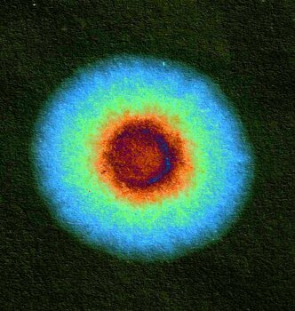

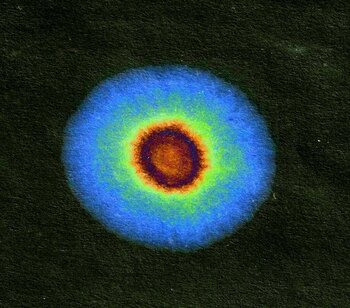

TAKAYAMA SAE 5W-30 API SN/СF С3 в Haval F7 1.5л (GW4B15)
Масло третьей заливки в данный авто - двс 1,5л общий объём масла 5л по метку MAX. Лил сам ОД ГСТО на то2 из бочки в прошлогодний "переходный период", после отсутствия TOTAL Quartz INEO First 0w30 С2/С3.
Пробег на масле 6000км, 15500-21500км (замена то3 на ZIC ZERO 0W-30). Проба взята на пробеге 21000км, т.е. на 5500км. По мт/ч примерно 250-270, 50/50 город /трасса. Масло отходило год + 1 месяц,  с августа по сентябрь в условиях температур от -26 до +40 при умеренной эксплуатации. Сколько ушло топлива 95-го точно не скажу, судя по среднему расходу 8л в районе 500л. Масло не доливалось, уровень как был при заливке на максимум, так и остался там.
Пробу сделал после непродолжительной поездки по городу. Сушилась 24 часа дома в комфортных условиях.
Мои впечатления от масла только положительные. Единственное после заводского и Тоталя увеличился расход на 0,5л - был до этого "в круг" 7,5-7,6л/100км. (сходилось по чекам). И да, с Зиком ср. расход пошёл на снижение после пробега 700км. - заметно по мгновенному расходу и общему среднему который стал уже 7,9л. Субъективно чуть тише стало со стороны подкапотного пространства при работе мотора. Но это мелочь - судя деланным по ходу эксплуатации капельным тестам масло достойное, по крайней мере в этот двс.

Вот то что было на 1500км и на 3000км.
glot Оригиналы есть ? Если есть возможность, качественным железом сфотайте

Зачем?! Сканы куда лучше (все и всегда пробы сканирую - фото плохо передают реальность). Но полный оригинал скан не загрузится сюда, как и фото "качественным железом". Крайнего скана не сохранил - он ни к чему.

glot Да,знаю, что загружается фото объёмом до 14 мегабайт(кажется). Сам "резал" фото для того, чтобы "пролезть в лимиты". Также, согласен, что сложно "поймать свет" для передачи реального изображения. Просто, у Вас скан радужный получился, поэтому интересен стал оригинал. Конечно, информативней осматривать тест держа "бланк" в руках.

Первое "радужное" это не сканы - это после обработки оригинального скана. Всё по классике рекомендуемой, чтобы понять и увидеть полную картину от состояния масла.
