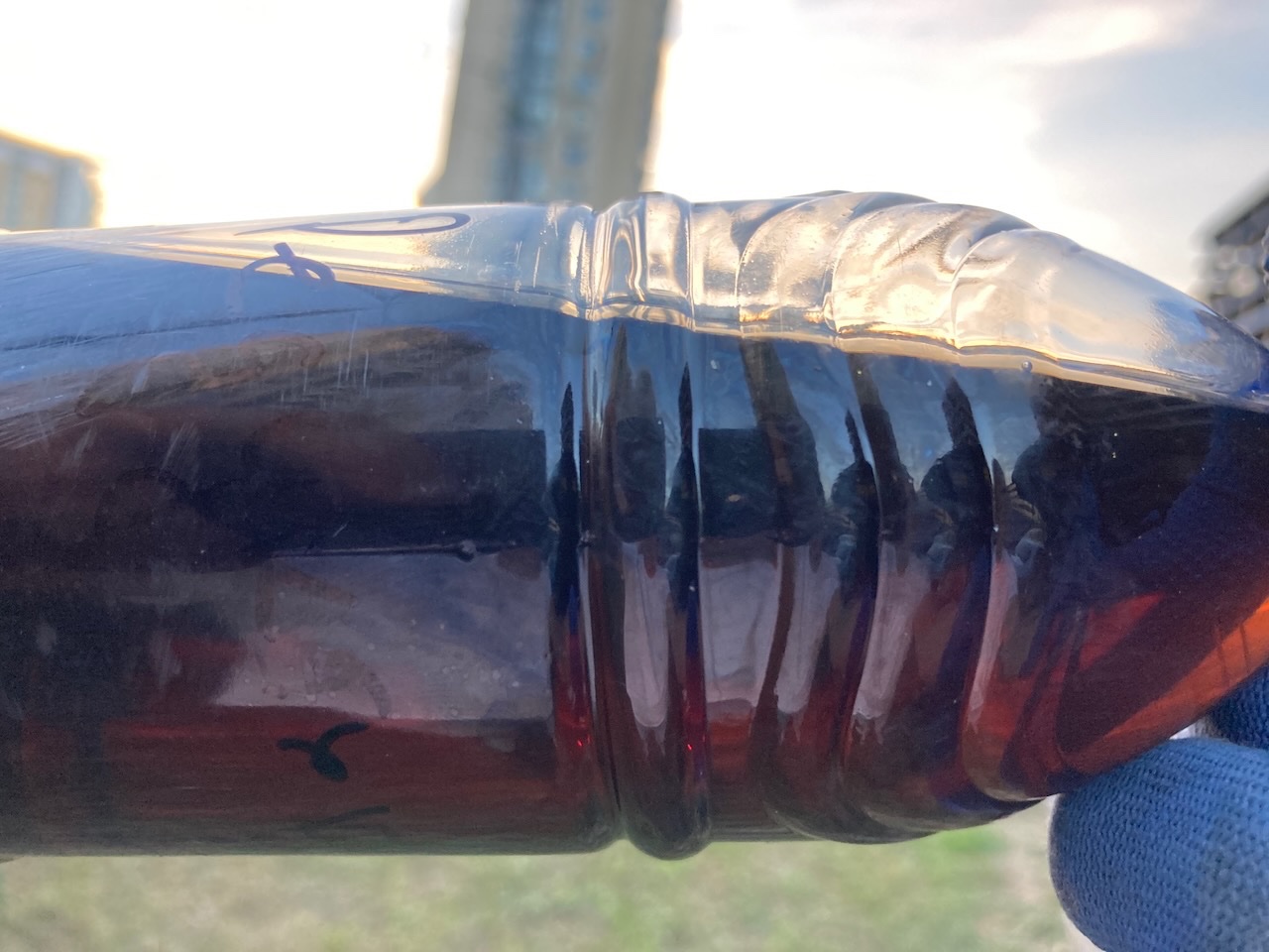

Раздаточная коробка. Тут масло всегда сливается светлым
211975914_3728_319_09_2023.thumb.jpg.53971460658f1510f42e1a2ffb31413f.jpgIMG_6179.thumb.jpeg.3a9cdf9490c0a66b014895e25c463378.jpeg
Задний редуктор. Тут масло всегда черное
956420116_3728_219_09_2023.thumb.jpg.ca819dafd7e86c72bed5e392ad8e68c4.jpgIMG_6176.thumb.jpeg.dc39739c52b8600a6607d1098483aa5a.jpeg

Кремний в анализе отработки с редуктора скорее всего с песка, который попал при сливе. На кануне ТО машина немного в глине утонула). Хотя, он и в предыдущих двух анализах был
Edited by akatala
Link to post
Share on other sites
6 минут назад, akatala сказал:
Это крупные фракции и анализатор их не увидит.
Вполне вероятно, что туда его насосало. И регулярно насасывает.
