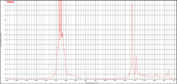

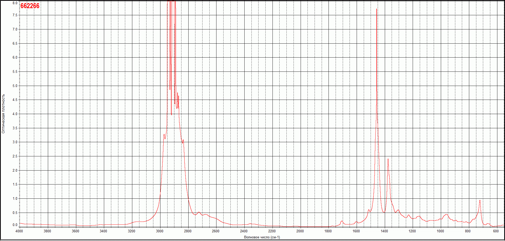

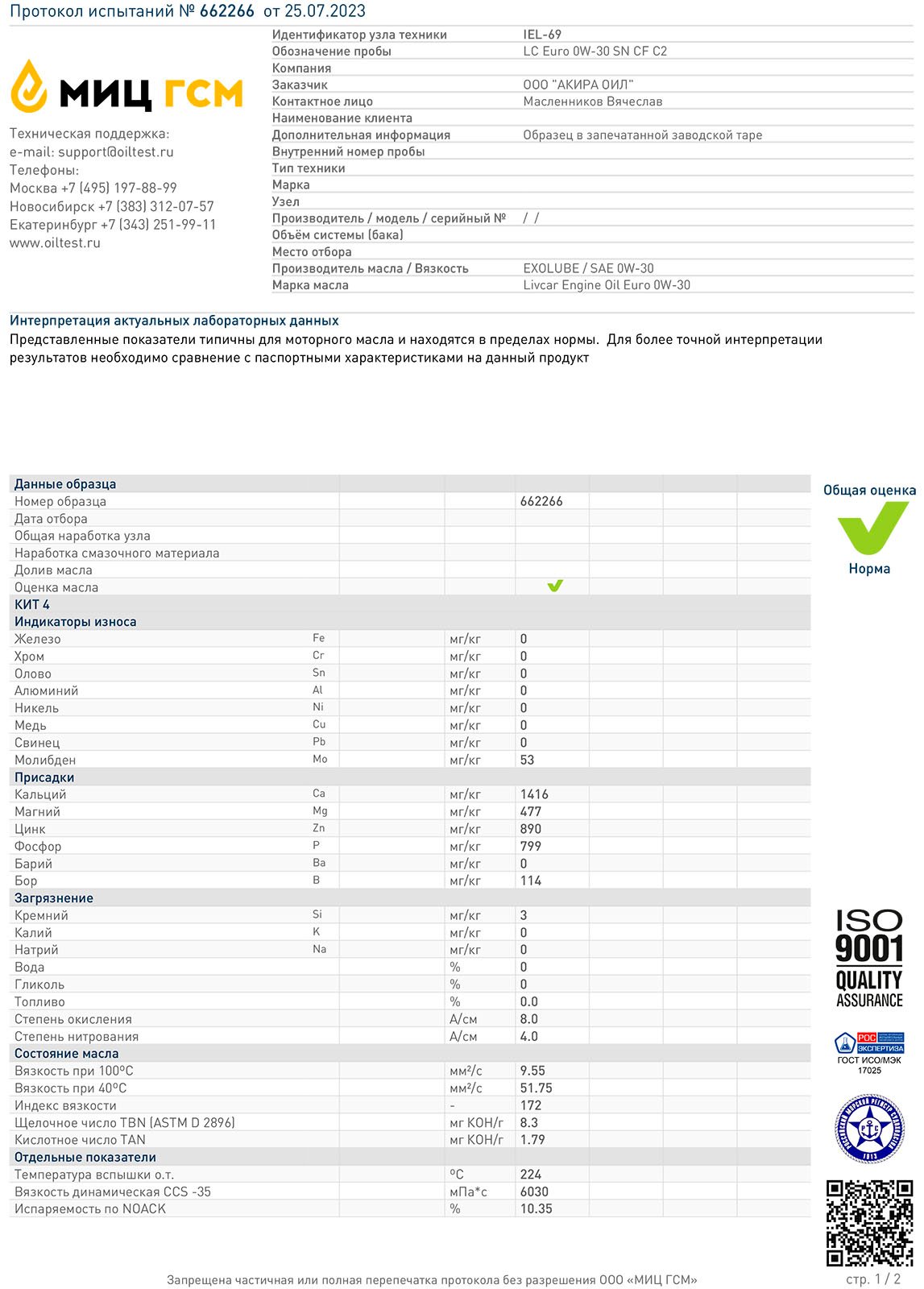

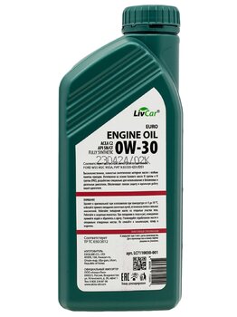

4 сентября 20233 г Популярное сообщение Закреплён Livcar Euro 0W-30 ACEA C2 свежее за анализ спасибо официальному представителю Livcar. Анализ проводил официальный представитель. Масло заявлено как: API SN; ACEA C2; FORD WSS M2C 95DA; FIAT 9.55535-GS1/DS1. ИК спектр Фурье Артикулы коды для заказа в интернет магазинах: LC7110030-001 - Livcar Euro 0W-30 ACEA C2 1л LC7110030-004 - Livcar Euro 0W-30 ACEA C2 4л
4 сентября 20233 г Вроде похоже на настоящее с2 масло, тогда это самое дешевое масло этого стандарта из всех на рынке
5 сентября 20233 г 16 часов назад, torcon сказал: Артикулы коды для заказа в интернет магазинах: ??? LC7110030-001 - 1л. LC7110030-004 - 4л.
5 сентября 20233 г Автор пакет только не узнаю, но C2 неординарные масла, может и что то новое, что мы не видели
13 декабря 20232 г В описании на сайте Ливкар в составе упомянуто ПАО,но график ниже единицы.Гомеопатия?
13 декабря 20232 г 2 часа назад, Stans сказал: В описании на сайте Ливкар в составе упомянуто ПАО,но график ниже единицы.Гомеопатия? Это как обычно Миц ГСМ, то занижает , то завышает
13 декабря 20232 г Автор Да оно тут возможно, мицгсм занижает этот пик 722. Но немного, иначе было бы 1.0 и выше.

30 ноября 20241 г По VOA всё супер, конечно, сделано то в Корее. 37 минут назад, chips сказал: Фиатовский допуск это реальность? Да, ибо масло импортное под русской этикеткой Изменено 30 ноября 20241 г пользователем SaintBeaver
1 декабря 20241 г Автор chips Скорее всего да, но так как пакет не узнали, точнее сказать нельзя. 7500км стандартно выбирай, когда в слепую ничего не знаешь. Этот пробег выдержит 99% масел в 99% автомобилей. Им не навредить.
