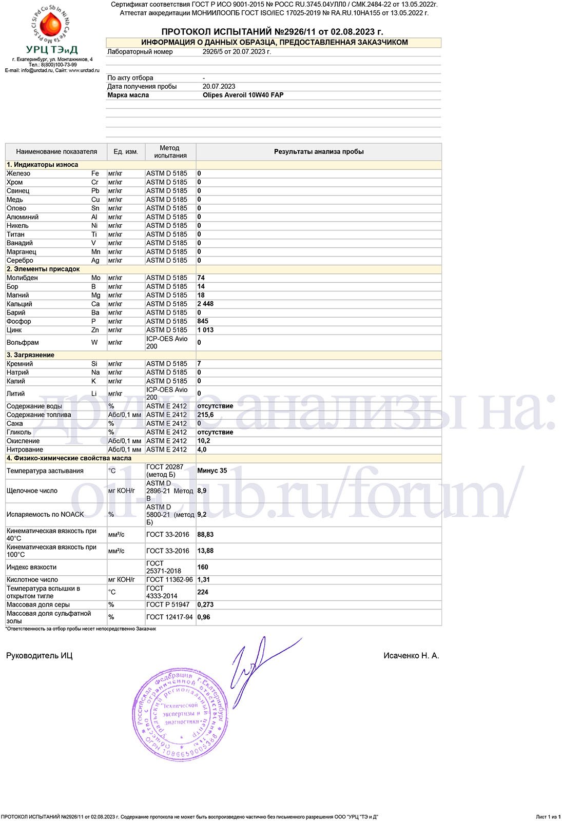

Olipes Averoil 10W-40 FAP API CJ-4 свежее за анализ спасибо Северянин.
Olipes Averoil 10W40 FAP API CJ-4 URC копия.jpgOlipes Averoil 10W40 FAP API CJ-4 photo.png
Масло заявлено как: ACEA E9/E7, API CJ4/CI4, Cat ECF-3/ECF-2 & ECF-1a, Cummins CES 20081, Detroit Diesel 93K218, Deutz DQC III-10 LA, Mack EO-O Premium Plus, Man M 3575, Mercedes Benz MB 228.31, Renault RVI RLD-3 y Volvo VDS-4 amongst others.

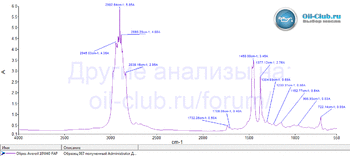

ИК спектр Фурье, говорит о том, что масло на основе гидрокрекинга + минералки. (либо минералки 2й группы.)

Бор и магний для эффекта плацебо, что они просто есть?…(
1 час назад, xDoDGeRx сказал:
Очевидно, что остатки после предыдущих партий масла с содержанием этих элементов. Вариантов не так много: не промывали / плохо промыли или это масло разливалось в начале партии.
бор скорее всего передался от предыдущего замеса масла, мешали в блендере какое то с бором... Магний антиоксидант скорее всего, его бывает мало, не обращайте внимания.
