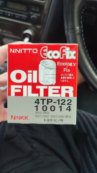

skorp777 14 289 Опубликовано: 8 августа 2023 Поделиться Опубликовано: 8 августа 2023 (изменено) themilkworld фильтр хороший, масло- нарекания были на форуме именно на Рольф, хотя он на одном заводе с Синтеком льется вроде. Я приветствую поддержку производства в РФ, но: корейский ZIC X5 5W30 вроде чуть дороже 2000 р, при этом на нормальных пакетах присадок, с нормальным загустителем и на качественной базе, чем он не устроил? Густоват, но до -20 вполне хорошо работает. И еще совет: пробеги большие, масло меняешь часто, а обьем неудобный, 4,5 л. Вместо литрушки купи сразу вторую 4 л канистру, даже если потом будешь другое масло лить, ВСЕ-ВСЕ масла отлично смешиваются, абсолютно без проблем. зато будет в итоге ощутимо дешевле и проще. Не веришь, почитай тему ниже: Изменено 8 августа 2023 пользователем skorp777 Ссылка на сообщение
