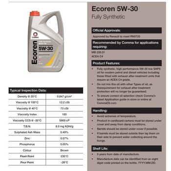

7 марта 20242 г Автор Всем привет. Подскажите, смена масла по допуску и производителю, может привести к расходу масла? Собственно в чём проблема, ранее использовал Comma Ecoren 5W-30 (ACEA C4, MB 226.51, RN0720) - пробеги были в основном траса 90%, город 10%, расхода масла не было. Следующее масло залил Mobil Super 3000 XE 5W-30 (ACEA C3, MB 229.51, MB 229.52) - изменились пробеги траса 20%, город 80%, теперь начал падать уровень масла, за 2000 км долил 0,5 литра масла. Вот теперь в размышлениях, где искать проблему, в масле, в изменении режима эксплуатации авто или проблема в ДВС? P.S. Авто Дизельное с катализатором, но без заводского сажевика. Пробег скрученый, потому приблизительно +- 300000км, масла оригинальные! Изменено 7 марта 20242 г пользователем K9Klogan
