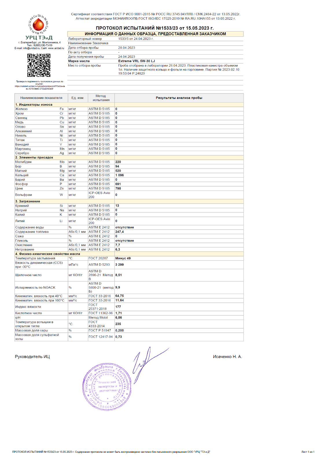

Extreme VRL 5W-30 LJ свежее 2023
Extreme VRL 5W-30 LJ свежее 2023 за анализ спасибо официальному представителю Extreme.
Анализ проводил официальный представитель.
Extreme VRL 5W-30 LJ URC.pngExtreme VRL 5W-30 LJ MIC.jpgExtreme VRL 5W-30 LJ photo1.jpgExtreme VRL 5W-30 LJ photo2.jpg
Масло заявлено как: API SP; ACEA A5/B5-A7/B7; C2; OPEL OV0401547; GM DEXOS 1 GEN 2; JAGUAR STJLR.51.5122; LAND ROVER STJLR.51.5122; CHRYSLER MS-6395; CHRYSLER MS-13340; FIAT 9.55535-CR1; FORD WSS-M2C946-A; FORD WSS-M2C946-B1; HONDA HTO-06; ACURA HTO-06; VOLVO VCC 95200377.
1) Масло имеет полное право именоваться 5W-30
2) Вязкость при 100С = 11,64 сСт - выше привычных 9,5-10,5 сСт у большинства аналогов АСЕА С2 и больше похоже на АСЕА С3, что повышает защитные свойства за счет снижения энергосберегающих свойств
3) Индекс вязкости = 177 - больше похоже на 0W-30, что говорит о стабильной работе масла в широком температурном диапазоне
4) Щелочное число = 8,51 мг КОН/г - нормальное для масла АСЕА С2, что говорит о достаточном запасе моюще-нейтрализующих свойств и ресурсе данного продукта
5) Кислотное число = 1,71 мг КОН/г - нормальное для среднезольного масла, что обеспечивает запас для роста по мере падения TBN
6) Зольность сульфатная = 0,73% - отличный результат, с запасом удовлетворяющий требованиям АСЕА С2 (<0,8%): золы на деталях камеры сгорания останется минимум
7) Температура вспышки в о.т. = 235С - хороший результат, который говорит о том, что с термостабильностью у данного масла все в порядке
8) Испаряемость масс NOACK = 8,35% (МИЦ ГСМ) / 9,9% (УРЦ) - хороший результат, который говорит о том, что масло не склонно к угару
9) Температура застывания = -49С - отличный результат для масла 5W
10) Вязкость имитации холодной прокрутки CCS при -30С = 3300 мПас - отличный результат, с запасом вписывающийся в требование SAE 5W (<6600 мПас) и с большой вероятностью (почти) удовлетворяющий требованиям SAE 0W (<6200 мПас при -35С)
11) Содержание серы = 0,200 - серы немного, что говорит о современном пакете присадок и чистой базе
12) Пакет присадок явно от одного из ведущих мировых производителей (вероятно, Infineum). Противоизносные присадки на основе соединений Фосфора и Цинка + органический Молибден в качестве модификатора трения для снижения износа и расхода топлива. Моющие присадки на основе соединений Кальция и Магния + сукцинимид Бора в качестве беззольного дисперсанта
13) Вязкость HTHS = 3,36 мПас - выше нижнего порога для АСЕА С2 (>2,9 мПас), что повышает защитные свойства данного продукта, позволяя снизить на 15% нагрузку на подшипники или увеличить давление на подшипники на те же 15% без ущерба их работе.
ИК спектр Фурье говорит о том, что масло на основе гидрокрекинга VHVI + ПАО + Алкилированные нафталины.
Вывод: перед нами среднезольное масло 5W-30 немецкого производства с улучшенным по отношению к аналогам базовым составом и высокоэффективным пакетом присадок, отвечающее современным строгим спецификациям. Из плюсов: низкотемпературные характеристики, повышенные антиокислительные и защитные свойства, способность бороться с LSPI. По вязкости, включая HTHS, уклон сделан в сторону защитных свойств, при этом на каждые 100 км расход топлива будет на сотню-другую мл выше, чем на привычном масле АСЕА С2. И тут выбор каждый должен сделать сам, где расставить приоритеты. (Описание Dimmy)

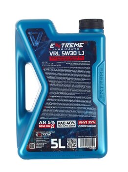

Вот это жир
Доброго дня!
Если последние 100т.км пробега лил только Mobil 1 x1 5w30, к которому было 0 претензий, это масло сможет в полной мере заменить ушедший Mobil?)) Или лучше посмотреть в сторону "Extreme A.M.G. VRS 0W/5W-30 GTJ"?
Двигатель хондовский двухлитровый k20z2
Изменено пользователем tisma
Я бы на вашем месте спросил бы у них на прямую, есть в телеге их канал, отвечают оперативно и исчерпывающее!
А почему на сайте официальносюм вообще другая вязкость при 100 , и допуск ? Там so gf6a
