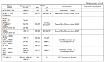

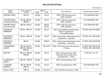

Skif_tlt , вот официальные таблички ВАЗа от 2013 года. Никаких 5-20 там близко не стояло. Да и в инструкциях моих старых автомобилей тех лет ничего такого не было.

Вот ссылка на инструкцию Гранты от 2011 года: https://lada-granta.ru/pdf/2011/lada_granta_26_09_2011.pdf  Там, действительно, на 89 странице Лучок привнёс одну двадцатку. Только уже на 91-й странице, температурные диапазоны начинаются с тридцатки (не выше +25). Уже в следующем году опечатка была исправлена.
