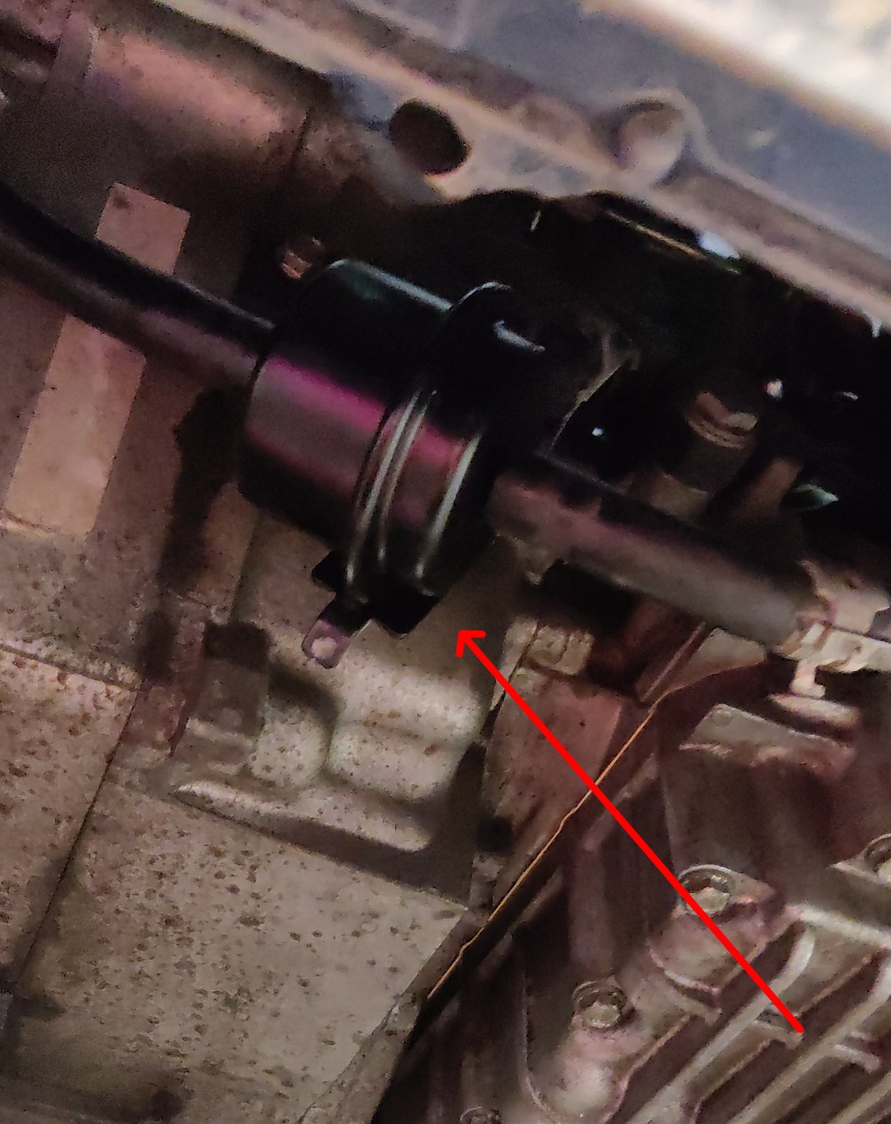

Всем здравствуйте. Не смог найти информацию о регламенте замена фильтров (грубой и тонкой очистки) на CVT Honda SD5A для Honda Freed Hybrid 1 поколения. С маслом все понятно, замена  60 тыс. км или 40 тыс. км при тяжёлых условиях эксплуатации. На телеграмм канале написано в профиле раз в 100 тыс.км, но тут же непонятно замена масла ведь на 40/80/120 ...тыс.км. Есть ли инструкция или ответ от Honda?
pro100dimas а там случайно коробас не половинится ли для замены фильтров? Вроде как половинить нужно
Скорее всего есть выносной фильтр , он по идее меняется каждую замену масла . Внутри тоже есть но он на весь срок службы . Или колоть коробас при ремонте .

Дюпелёк Wirtgen Коробка имеет поддон. На фото внешний фильтр и внутренний с поддоном.
pro100dimas где красный стрелочка похоже на самодельный колхоз
