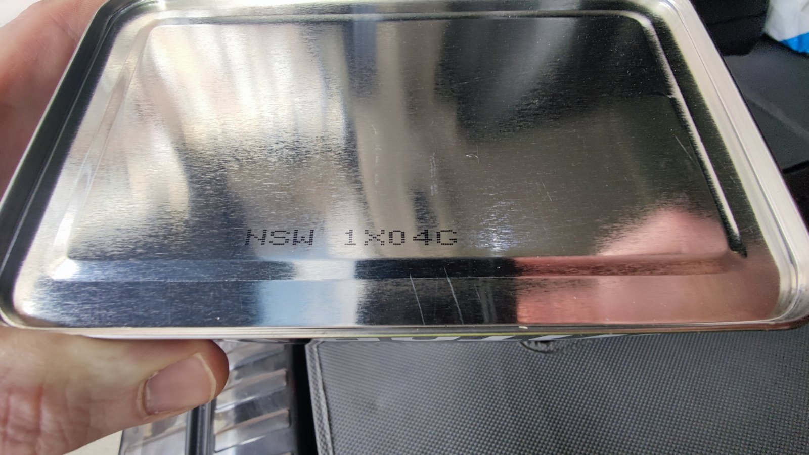

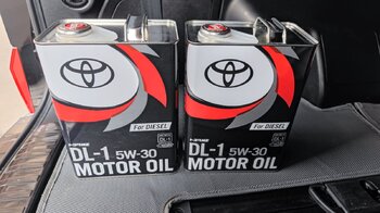

Друзья, приветствую. На днях приобрел в Озоне пару канистр для своего коня. Пересмотрел кучу видео на Ютубе по поводу японских канистр, но остаются сомнения в подлинности. Собственно из сомнений отсутствие следов от конвейера и цена. Покупал по 2500 за канистру 4 литра. Поглядите фото, может явно где видно будет, что контрафакт, тогда отправлю в зад.

1. Слишком дешево
2. Похоже на оригинальную банку, шов по мне сильно блестящий. И крышка не нравится.

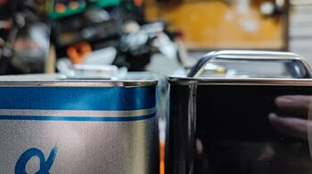

В отсутствии желания у местных сторожил написать пару строк, обосновывающих их мнение, пришлось провести небольшой сравнительный анализ. К счастью у меня в гараже осталась канистра от масла, которое я покупал во Владивостоке и с большой долей вероятности, она оригинальная японская. Так вот, что удалось разглядеть:
Первое - сварной шов на японской канистре равномерно серого цвета по всей длинне, на канистре из Озона цвет в некоторых местах отдает желтизной, возможно от неравномерного температурного воздействия. Ещё один момент, не знаю насколько показателен, нахлест листа в японской канистре справа, а на озоновской слева.
IMG_20230531_142940.thumb.jpg.21243eb7a2cd8316dc6c0ca66873f052.jpgIMG_20230531_142940.thumb.jpg.21243eb7a2cd8316dc6c0ca66873f052.jpg
Второе - канистра из Озона выше японской примерно на 1 миллиметр.

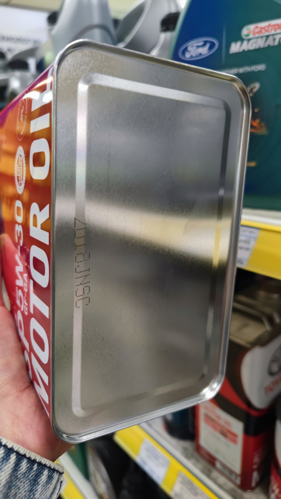

Третье - на дне озоновской канистры нет следов от конвейера, на японской есть.

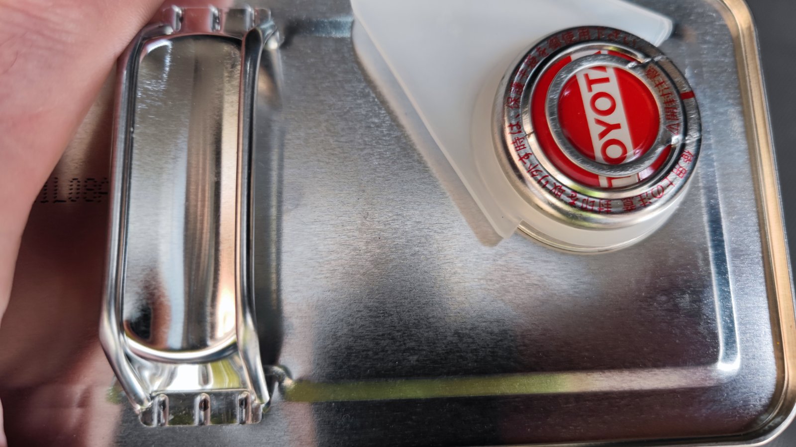

Четвертое- завальцовка на японской более плоская, на озоновской более овальная.

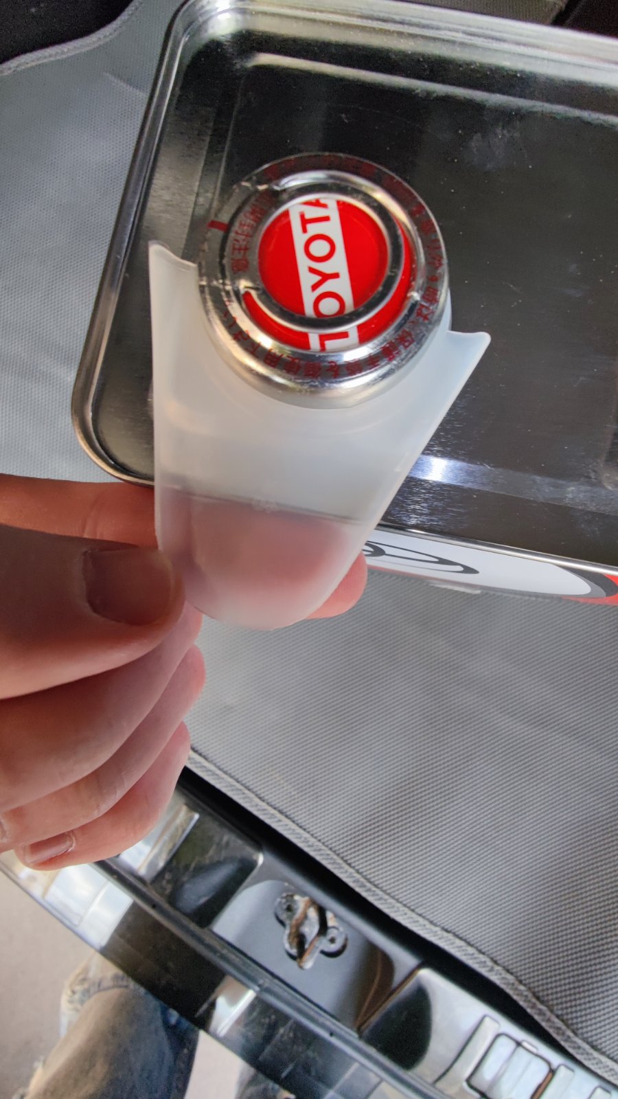

Пятое - язычок на японской более прозрачный, чем на канистре из Озона и на язычке из Озона присутствуют литники.
IMG_20230531_143513.thumb.jpg.0d16b56497026bd5107c36d60725fc42.jpgIMG_20230531_143250.thumb.jpg.ecacab33e392fc4e299fd2db8b53b8c2.jpg
Также отличается рисунок шлифовки металла, на японской он менее выраженный что-ли, не знаю как это назвать.

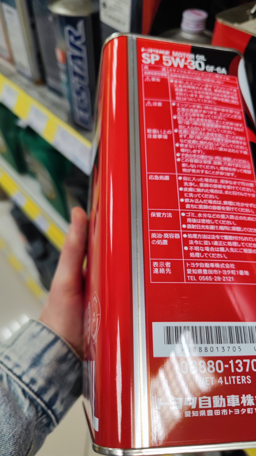

Для того, что бы сильнее убедится, сгонял в один большой магазин автозапчастей и покрутил в руках несколько канистр. Все по внешнему виду оказались ближе к моей японской.
IMG_20230531_164502.thumb.jpg.6385ec508dc431292c70a712d5530942.jpgIMG_20230531_164516.thumb.jpg.e9bb305ea5e92c140651f68622408d72.jpgIMG_20230531_163007.thumb.jpg.a5efba79d39974e09623f4fc9d6ad0a2.jpgIMG_20230531_162947.thumb.jpg.87f6300bbc55cb7fc8b3d0872e21099d.jpgIMG_20230531_162938.thumb.jpg.f66560fe3a136a42ead780970e3652af.jpg
Возможно кому-то это будет полезно. Нисколько не претендую на экспертность мнения и не могу со стопроцентной уверенностью объявить масло из Озона контрафактным, но я его всё-таки сдам обратно. И да, цена нисколько не показатель оригинальности продукта, это вам маркетологи лучше объяснят.
