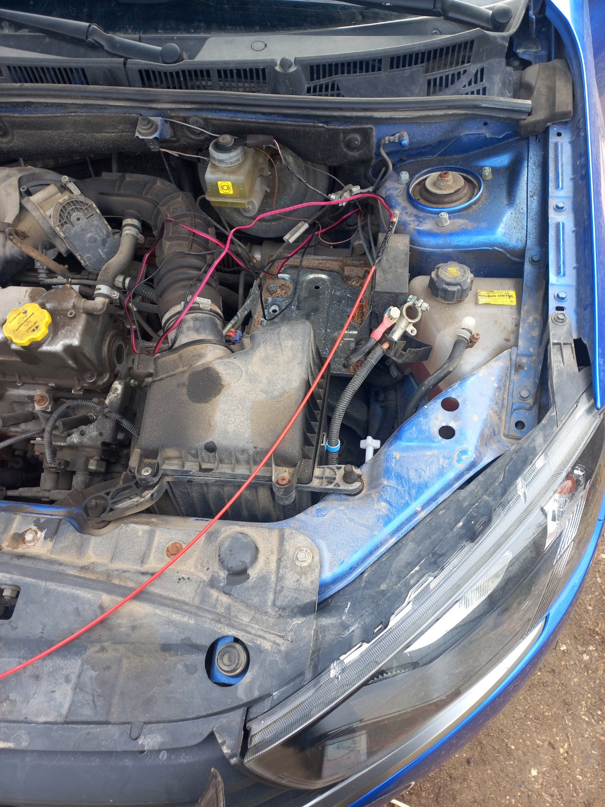

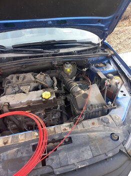

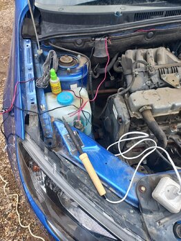

Приехал с ямы домой и взялся за установку монитора.
Снимаем аккумулятор и начинаем протяжку проводов под капот.

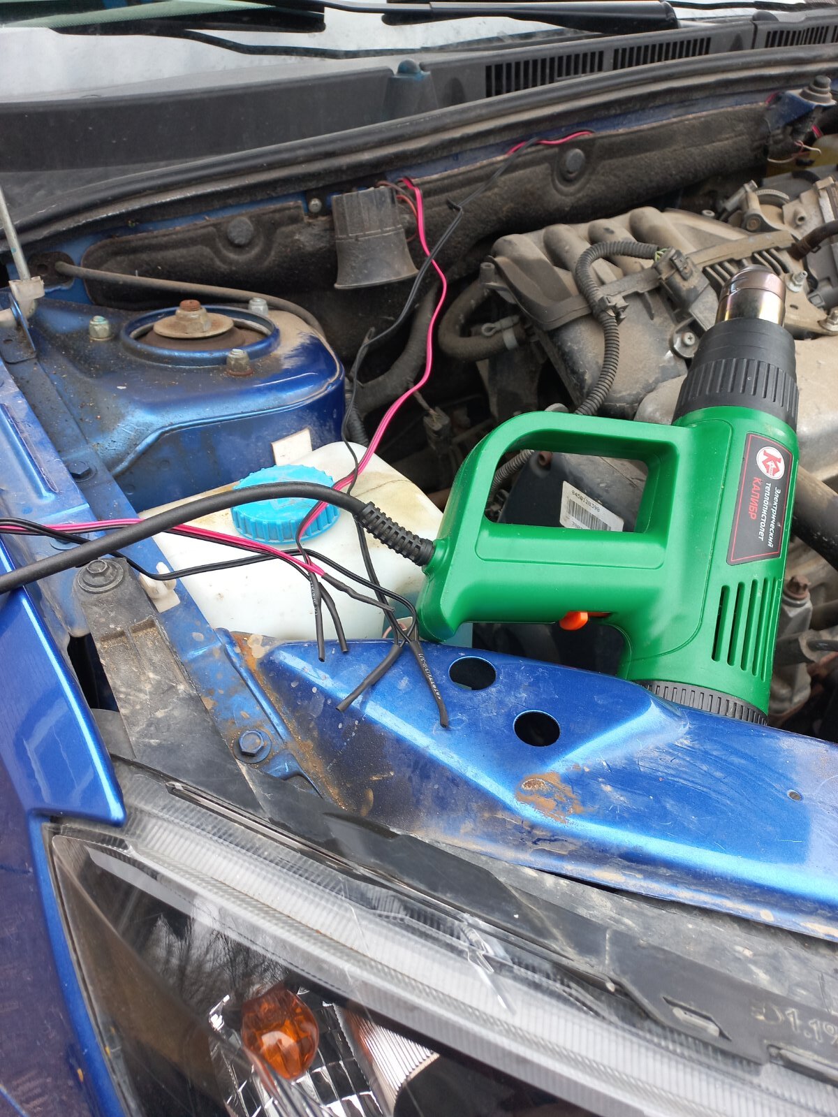

Вот отсюда.
Тянем сюда.
Разъёмы под датчики предпочёл откусить (иначе как их было бы протягивать?), а потом распаять.
Подкапотное пространство – место часто влажное и грязное, поэтому спаи защищаем двойной клеевой термоусадкой.
Вот и датчики подключены. Разъём датчика давления – автомобильный влагозащищённый. Чего не скажешь о филькиных стыках под NTC датчик температуры. Задним числом подумал, что надо было их откусить (дома до монтажа на машину) и удлинить под распайку. Но теперь уже поздно: добираться неудобно. Будем надеяться, что годик наших экспериментов контакты продержатся.

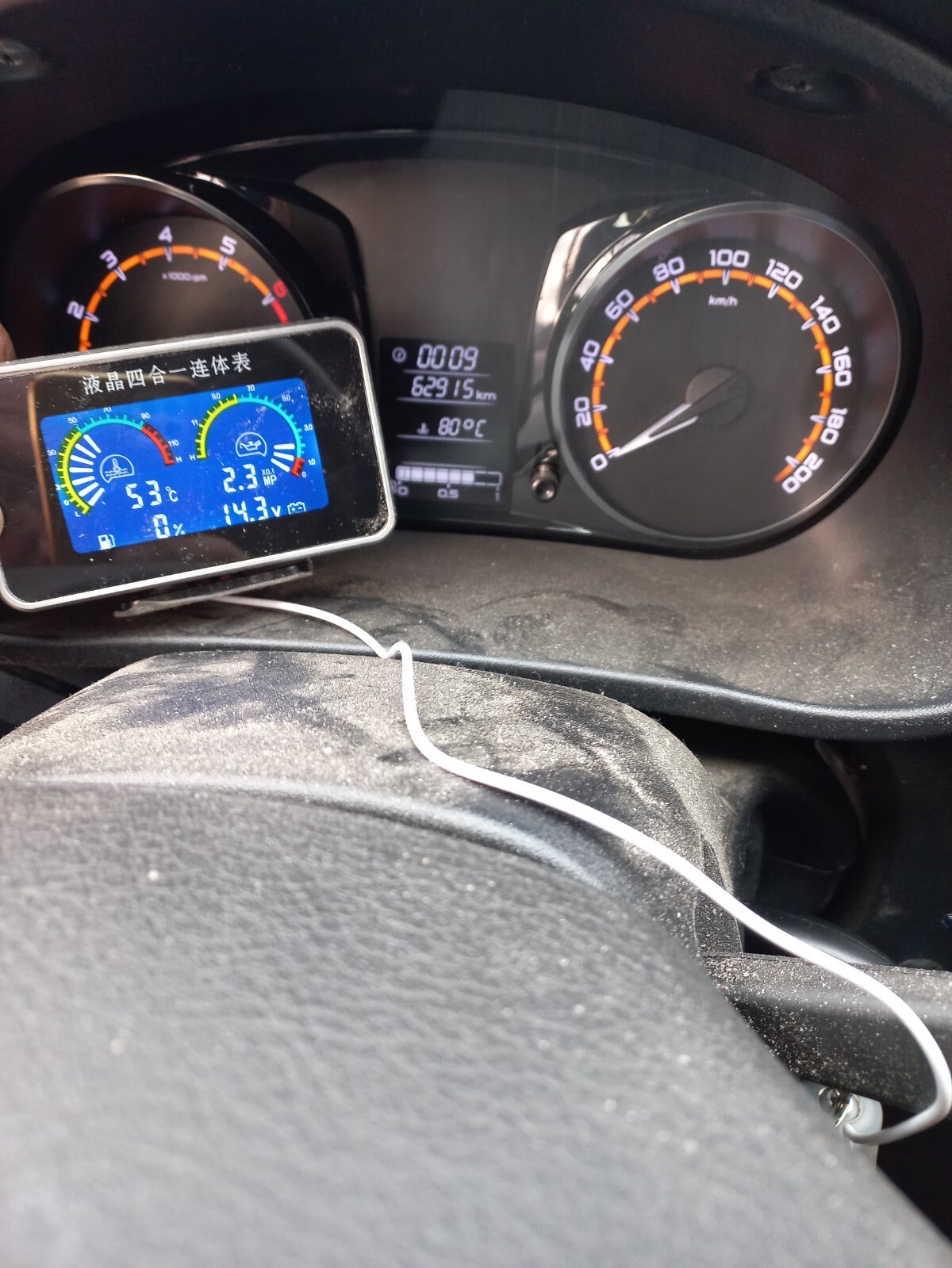

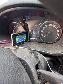

А вот настройка китайской игрушки дала жару. Орёт зараза, что бензина пустой бак! Правильно, меня вполне устраивает штатный указатель уровня топлива, переносить индикацию уровня топлива на эту фигульку не собираюсь. Замыкаю провод входа от датчика топлива на землю (как и положено это делать, чтобы показать, что «бак полный»), не реагирует китаец! Мало ли какая у китайцев инверсная логика? Подаю на тот же провод 12В. Не реагирует, зараза, орёт благим матом! Пока не догадался заглушить двигатель и уже тогда раз и навсегда замкнуть провод на землю. Китайцы хитрее чукчей! Китайца не обманешь: хочешь заправиться, заглуши двигатель, как требуют того правила, тогда китаец тебе поверит, что ты заправился. В общем, заработала фигулька. Первые замеры на холостом ходу на фото. Масло, как и следовало ожидать, греется помедленнее, чем ОЖ.
Завтра буду испытывать на ходу. Возьму с собой маленький фотоаппаратик: телефоном на ходу фотографировать неудобно. Потихоньку начну составлять таблицу температуры и давления масла в разных режимах езды на разных участках пробега.

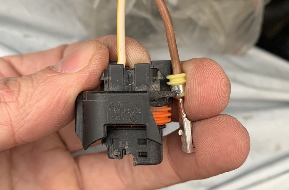

1 час назад, Павел-1966 сказал:
а разъём под датчик давления больше сантиметра в диаметре как тащить?
Так написал же, вытащить провода с пинами из разъема.
Пример(с просторов интернета)
avignon
Спаять провода в 100 раз легче, чем расковыривать разъём (герметичный, кстати).
