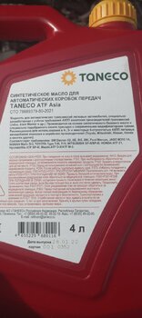

7 апреля 20233 г Закреплён Добрый день, уважаемые форумчане! Подскажите пожалуйста кто что знает о данном бренде выпускающим трансмиссионное масло для АКПП со спецификацией ATF SP III? Кинематическая вязкость при 100°С, мм2/с: 7.2 у многих известных брендов в районе 7.4 Стоит ли присматриваться к этому бренду или это очередной пиар???

10 апреля 20233 г Автор 1 час назад, CCCP[Ne0] сказал: Esperic у вас рекомендовано самое распространенное масло. Это по факту декс 3. Зачем брать кота в мешке ? Хочется рулетки, пожалуйста. Можно рассмотреть масла от танеко , Лукойла , Газпрома. Но точно не от ноу нейма. Cпасибо огромное за советы.. Что можете сказать про Танеко Азия-мультимасло с допуском ATF SP III ... И так ли страшны мультимасла в отличие от мономасел?

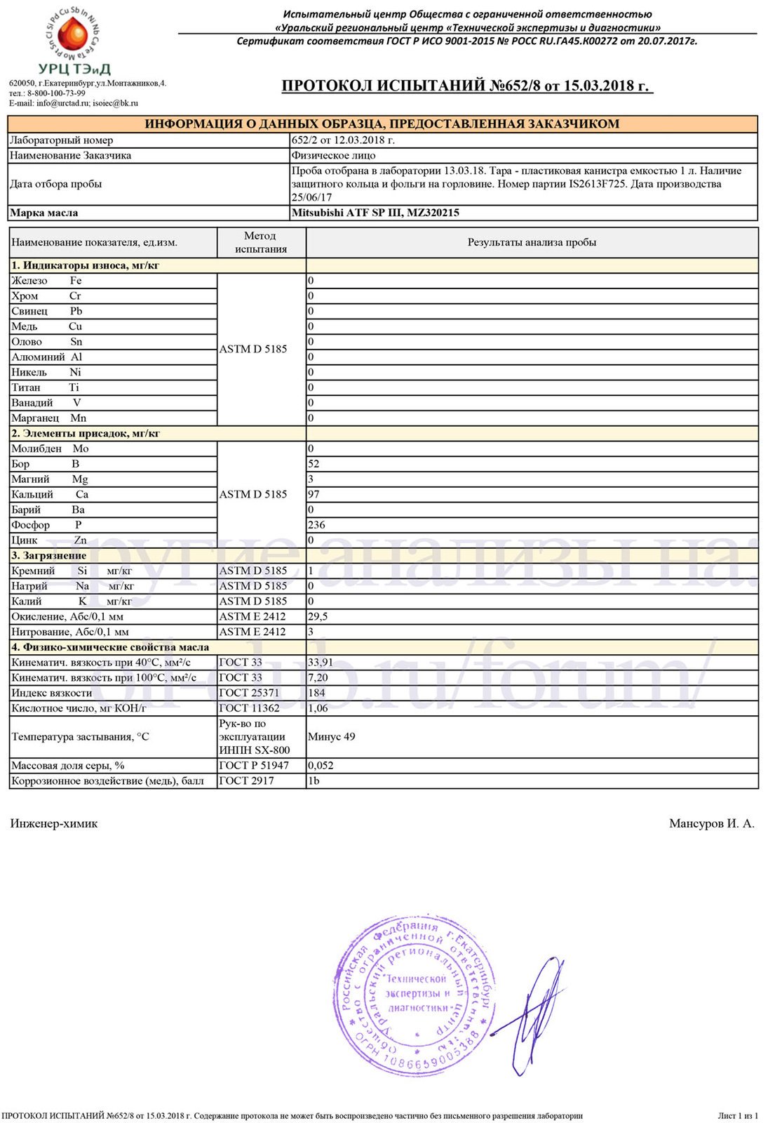

10 апреля 20233 г Автор 23 минуты назад, CCCP[Ne0] сказал: мульти масла не страшны . Надо смотреть документы ( tds). , Что бы понять, к какому виду масла по факту относится любая мульти жидкость. А не могли бы мне помочь если не трудно у меня допуск ATF SP III решил посмотреть в сторону Танеко Азия в котором тоже есть допуск ??? . Или порекомендовать не моно масло с допуском ATF SP III . Был бы очень признателен за помощь. Прицепил Танеко Азия и как бы стандарт Мицубиси АТФ SP III могу ошибаться... Так как не сильно силен в этом Изменено 10 апреля 20233 г пользователем Esperic
