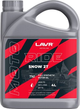

Lavr Moto Ride Snow 2T JASO FD свежее
Lavr Moto Ride Snow 2T JASO FD свежее за анализ спасибо официальному представителю Lavr.
Анализ проводил официальный представитель.
Lavr Moto Ride Snow 2T JASO FD URC копия.jpgLavr Moto Ride Snow 2T JASO FD.jpg
ИК спектр Фурье
LAVR MOTO RIDE SNOW 2Т FD, 1 л Ln7761
LAVR MOTO RIDE SNOW 2Т FD, 4 л Ln7762
может представитель Лавра как-нибудь прокомментирует фосфор как MOJO2?
BECHA по мимо трекризилфосфата как в Mobil Jet Oil 2, есть просто безцинковые противоизносные присадки на основе фосфора. И правильно, что они здесь без цинка, цинк как метал увеличит золу в 2Т масле. Смесь с топливом сгорит, зола как отложение останется в камере сгорания - абразив.
torcon если сравнивать с другими 2Т маслами лавр и по цинку лидер, но по фосфору глобальное превосходство.

Да, фосфора мы не пожалели. Как видно из всех анализов на количестве присадок мы не экономим. И добавляем с превышением необходимого для экстремальных нагрузок.

Выходит что всякие штили-мотюли-эхо в которых фосфора на порядки (в сотни раз) меньше защищают хуже?
Объясните пожалуйста непонимающим. Что в итоге?
viktalt это больше походит на JASO FB - более простой и пожилой стандарт. Потому температура вспышки 233С явно говорит о том, что здесь нет растворителя или PIBS (поли-изобутилена). А Ик спектр Фурье говорит о том, что масло на минералке.  (CCS = 37 700 это подтверждает)
Это на сколько мне хватает опыта в 2Т маслах... Просто мы их тестировали и мы видели как выглядят JASO FD. У них вспышки низкие 100-120-140С потому что в них растворитель.
Брать можно? Или что-то другое посоветуете?torcon Лодочный мотор Yamaha 60 2т + снегоход

LAVR Раз тут есть представитель Lavr, поясните пожалуйста почему такие расхождения с описанием? Jaso FB вместо FD, минералка вместо синтетики.... У вас со всей линейкой продуктов так? Ранее лучше относился к вашей продукции
О, им пофиг, сами не понимают что у них в канистрах налито! В обиженку таких производителей!
