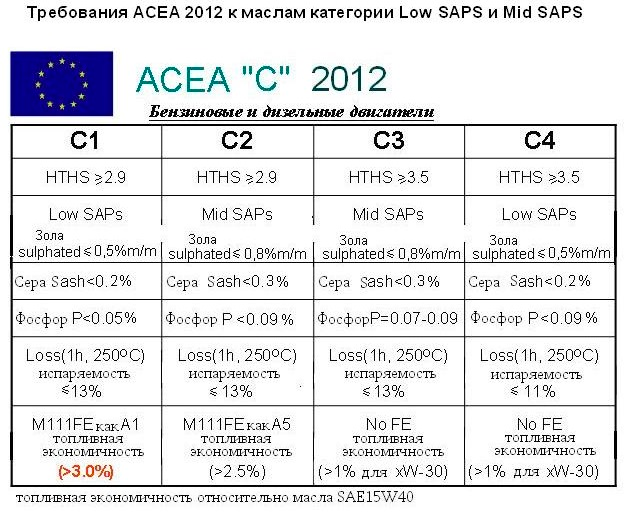

И еще. У с3, как я понял, зольность выше, что ведет к преждевременной закоксованности. Api и ilsac этим не грешат вроде.
это откуда вы поняли ? у АСЕА C3 норма по золе 0.8 , а у API и ILSAC какая.. ?
26 минут назад, масленкин сказал:
Не знаю. Но сутя по тестам того же zic x9 fe 0w30 или kixx g1 sn plus 5w30 тоже около 8.
48 минут назад, VanB сказал:
Наткнулся на драйве на такое утверждение
«ACEA С2 максимально соответствует стандарту API SN ILSAC GF5 по зольности, но уступает по антифрикционным свойствам и ресурсу.»
Верно ли это утверждение? Можно ли в e20cb ilsac gf5 и выше ?
С с3 теперь понятно, что можно в ущерб топливной экономичности.
