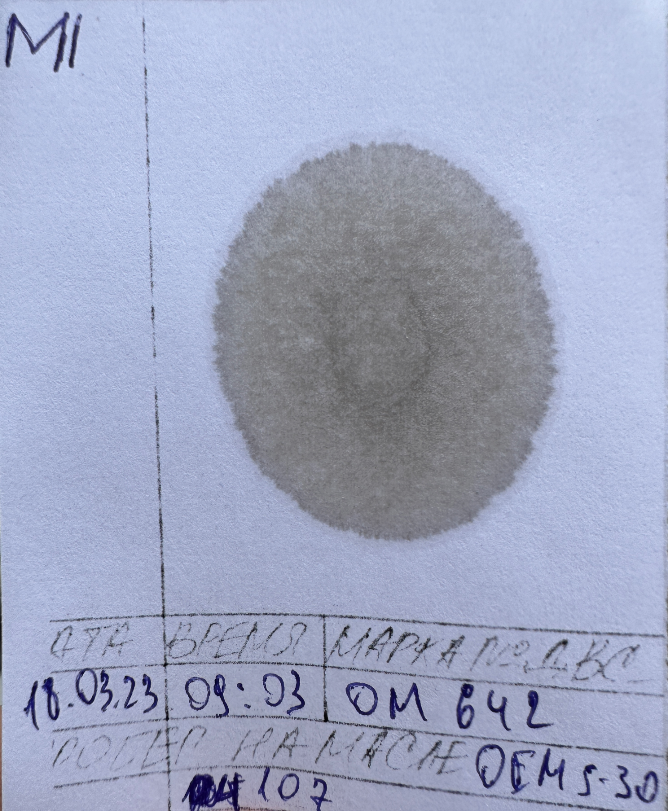

Мерседес Спринтер 906 2014 OM 642.992. В стоке.(DPF,EGR, Ad Blue присутствуют).
Сушка 24ч . Пробег на масле 285км.
На просвет.
Сушка 24ч. Пробег на масле  2100км.
Оригинал.
На просвет.
Сушка 24ч. Пробег на масле 3035км.
Оригинал.
На просвет.

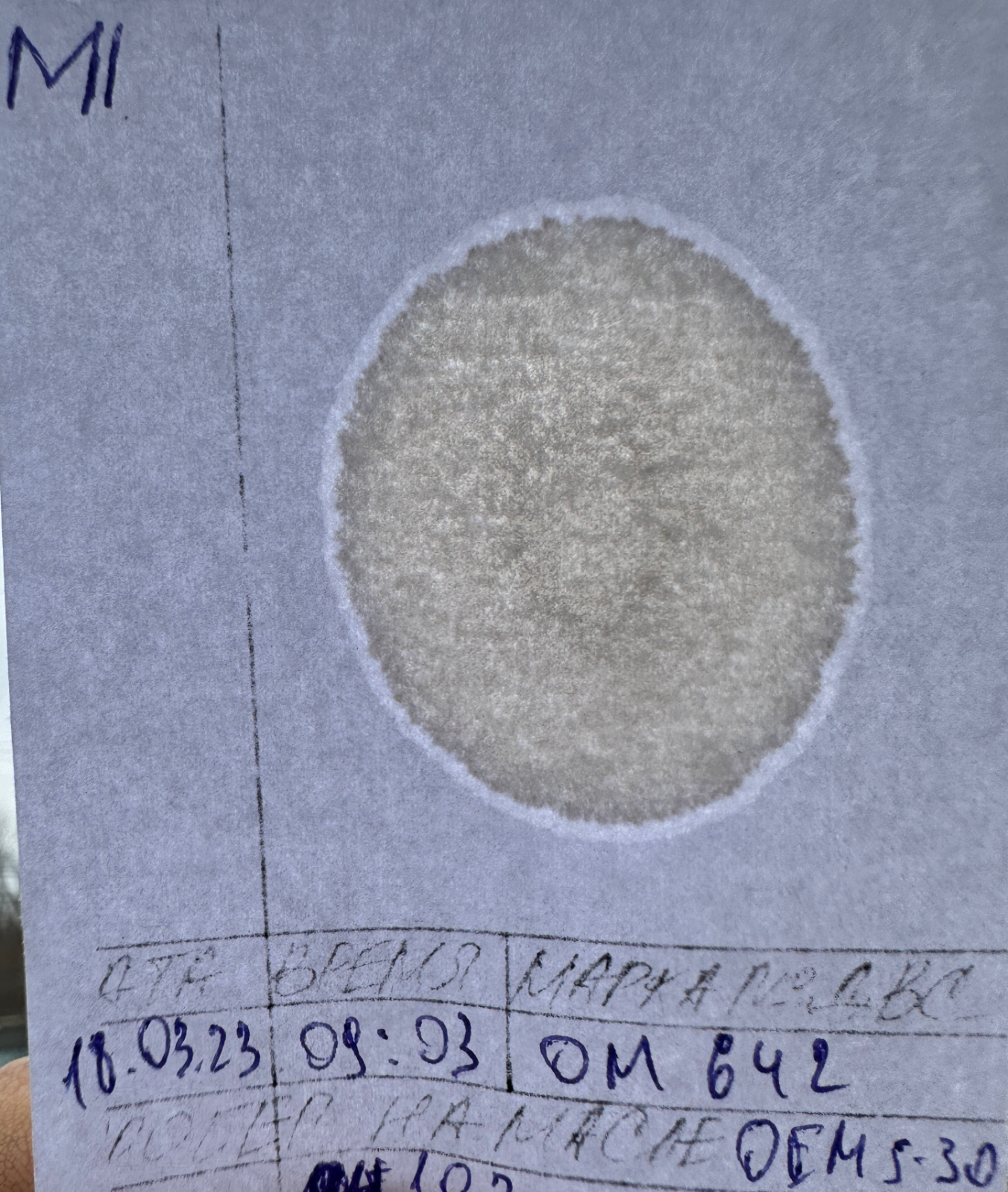

Сушка 24ч. Пробег масла 5078км. Масло используется _ OEM MB 5W30 229.51. PETRONAS,бочковое.(Оригинал).
Оригинал.
На просвет.
Изменено пользователем Ckub

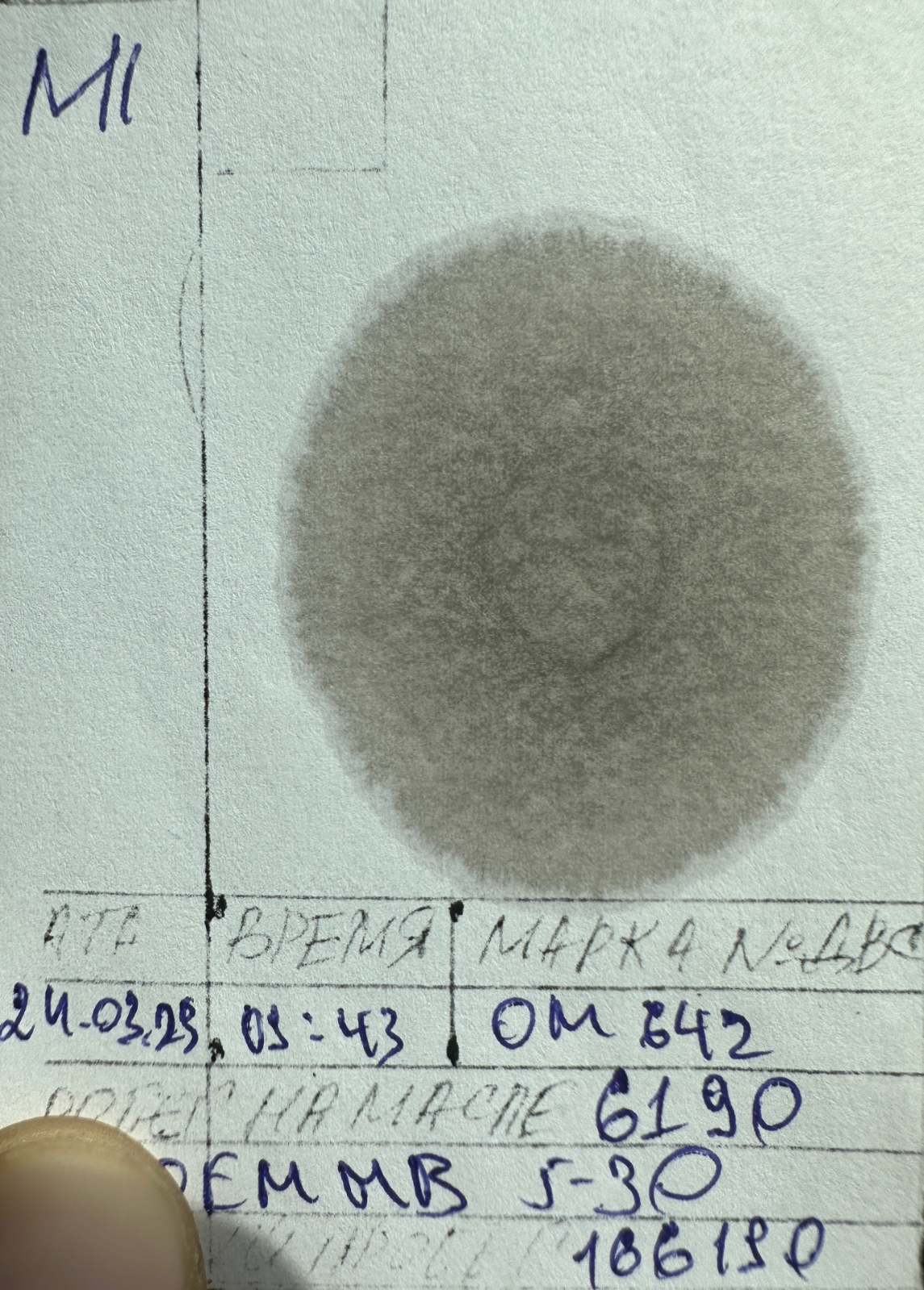

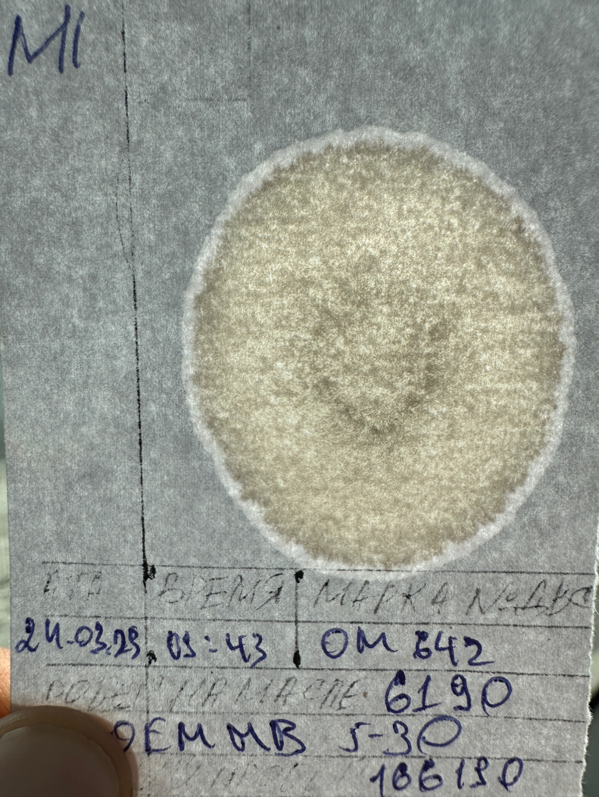

Сушка 24ч.  Пробег масла 6190 км.
Оригинал.
На просвет.
Ckub , Серия классная, конечно. Но меня терзают смутные сомнения... А Вас? Ни чо не смущает? Ваш коммент?...
Сергей Николаевич Вы о разном освещении бланков с обозначением "Оригинал"? Если да, то фото делаются на улице, в разную погоду. Какой камерой фотать решает айфун, (камер четыре штуки, что-ли) фотографирует коллега-владелец айфуна. У меня редко получается присутствовать (много работы). Или что-тодругое ???

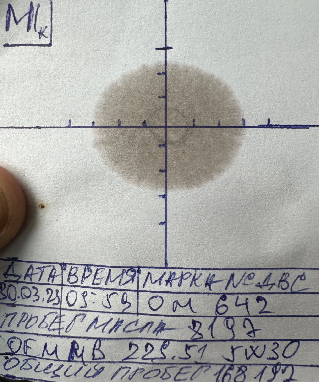

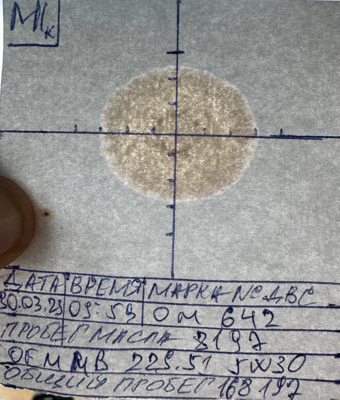

Пробег масла 7.137км
Оригинал.
На просвет.
Ckub на крайней пробе гульнули по температуре масла.
26.03.2023 в 06:22, Ckub сказал:
Нет, я не про освещение.
В этой серии с самой первой пробы выражен внешний край ЗД. Выраженность эта идёт по типу переката масла. Понятно, что масло новое, но остаток старого даёт такой "перекатный" край. Но с каждой тысячей пробега этот край на беглый взгляд становится всё более нормальным - не перекатанным. Вот я о чём.
Понятно - ЗД набирает сажу и чище не становится. Но край ЗД при этом в браковочном плане не ухудшался. По мне - это чудно́ и интересно.
Ещё , из-за того, что на бланке нет линейных ориентиров, непонятно поведение ЗЧМ. Она не увеличивается. Скорее наоборот. Но тут, чтобы делать выводы, надо иметь очень стабильные условия производства по всем образцам серии. В целом серия красивая, и есть соблазн что-то поанализироаать. Но у Вас первая проба в шапке гульнула в "холод", а крайняя - в "жару", и картина портится.
Сергей Николаевич На просвет видно дальнейшую  деградацию. Хорошее топливо и большой объем масла, поэтому не видим резкого снижения щелочного и рост кислотного. К сожалению, нет возможности передавать фото в формате dpn, объем фото в данном формате составляет 20 метров(Mb). Также, нет средств для приобретения спец лампы и оборудования под фото съёмку, можно было бы выставить свет стационарно и на рабочем столе установить место под бланк, а также держатель для смартфона. Но, это так,  "влажные фантазии..." Поробуем досушивать на эл.камине. Возможно, визуализация изменится. Линейные ориентиры нанесу.

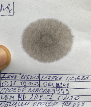

Сушка 24ч.
Оригинал.
На просвет.
