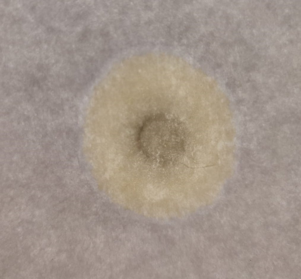

  Делаю первую капельную пробу, подскажите, пожалуйста.  Решил сделать, т.к. обнаружил уровень масла выше максимума на 5 мм. Имею 2 варианта:
1. При последней замене откачивали через щуп, и откачали не все
2. Неисправен ТНВД или форсунки, и бензин поступает в масло.
  1) Zic Zero 30 (0W-30)
  2) VW Tiguan 1.4 (CAXA)
  3) Общий пробег 110 000
  4) Пробег на масле 1300 км (город 70%, трасса 30%) c конца декабря
  5) Заливал 3,7 л масла
  6) Пробу сушил 0,5 часа в духовке при 100 градусах, и потом 3 суток дома при комнатной температуре
Подскажите, пожалуйста, есть ли бензин в масле по результатам капельной пробы?
Прилагаю 2 фото, одно из них на просвет.
Спасибо, Дмитрий
1.thumb.jpg.803334c7d402e9467fedde85f330050a.jpg2.thumb.jpg.513964d896802796a659512c1e58523a.jpg
Здравствуйте.
Масло с щупа имеет откровенный запах бензина?
Запаха бензина не заметил
Никаких ошибок сканером не нашли?
Максидот какой расход бензина показывает в стоячем положении на холостых после прогрева и езды?
Ошибки сегодня прочитаю. Расход на холостых 0.6 л /час
Будем ждать.
А уровень смотрите конечно после поездки на теплом моторе, как полагается?
