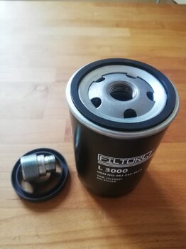

Про нюансы,появился вопрос к понимающим:
1)Втулка фильтра на фильторк откручивается лёгким усилием пальцев,в фильтрах что ранее ставил,такого не было,это чем либо черевато,кроме проблемы что она может остаться в корпусе масло приёмника при съёме фильтра?(может обменять этот фильтр).

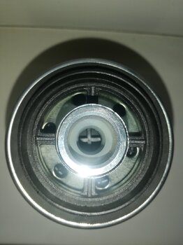

2)Опять таки в фильторк сплошная внутренняя втулка без перфорации(не понятно зачем).
А в фил фильтр слишком близко расположен пластиковый клапан(возможно он 2 катушечный?).

1 час назад, nizh2 сказал:
Filtorq не зашёл.
Мдаа...что то страшно даже на короткий интервал в 2000км ставить.Меня ещё смутило что втулка в L3000 без отверстий,нашёл что это бывает из за наличия антисифонного клапана.
Товарищ говорил что на грузовиках норм себя эти детали показывают,потому взял дополнительно попробовать к fil filter(этот более менее),жаль,надо было тайваньский Filda попробовать на 2000км.

Вообщем забрал обменяный filtorq L3000,и тоже не прикручена втулка фильтра.Но...присмотрелся и увидел что вместо силикон-резиновой мембраны противодренажного клапана-Металлическая пластина!!!
Не,пока я это ставить не буду))Отдам на распил понимающему человеку,думаю всем будет интересна эта конструкция.
Ещё один турецкий фильтр. На этот раз очень интересный экземпляр.
