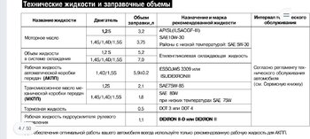

Из мануала
Значит дексос 1 или ильсак, а3 бы я не лил

13.03.2023 в 02:31, Uropb сказал:
Из мануала
А что за двигатель 1,2S ?
