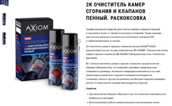

Вроде появилась достойная альтернатива валере. Ктото уже пробовал?

Кстати, есть артикул - A9608
Screenshot_2022-10-31-21-39-13-295_com.android.chrome.thumb.jpg.7dea45a5cb526c69852cb943a6be76a4.jpg

Я пробывал, но без эндоскопа. Чисто визуально через свечные колодца чище стало.
Я пробовал, буквально вчера.
Покупал в прошлом году, лежала ждала своего часа.
До этого дважды чистил камеру сгорания Mitsubishi Shumma на этом же авто. Не смотря на восторженные отзывы результат шума показала очень скромный, мне не понравилась и я решил попробовать другие варианты (технологию не нарушал, все по инструкции).
Теперь конкретно по Axiom A9608 - опять же строго по инструкции, прогрел двигатель, поршни вровень, К1 на 15 минут, после добавил и еще на 30 минут, после откачал (у меня есть отсос, на основе пылесоса) и применил К2 на три раза, пока не закончился баллон. Снова откачал все.
Поршни были в сильном нагаре, не видно было ни гравировки на них, ни чего. Верх камеры тоже сильно засрат.
Итог. Поршни на 3/4 площади очистились полностью до чистого металла, 1/4, та часть, что ближе к передней оси остались в мягком "гуталине" Предполагаю, что причина в том, что был небольшой уклон и вся жидкость после оседания пены ушла в низину. Кто будет делать обработку пенными составами следите за уровнем авто, потому что жидкости они дают мало. А сама пена, пока не осядет особо ни чего не отмывает и даже не размачивает. Это особенно заметно в верху камеры сгорания и на клапанах, где результат оказался чуть лучше чем ни какой.
В сравнении с шумой, в конкретно моем случае, аксиом отработал Значительно лучше, просто на порядок.
Уверен, что при увеличении дозировки (по объему) получилось бы еще лучше, все же для 2,4 литка, одно комплекта маловато (в части К1). Или же придется мыть поочередно 1,4 и 2,3 цилиндры, выставляя их поочередно в положение близкое к ВМТ, тем самым значительно сократив объем камеры и усилив воздействия на верх и клапана.
Если буду делать повторную очистку, то только так. Это всего на 1 час дольше, но и результат будет лучше.
Мое мнение, продукт очень достойный, только почему то пропал из продажи, кое где еще можно найти, но... возможно уже снят с производства (на эмексе пока что есть в наличии).
Верх камеры сгорания и клапана (ну и вообще все в целом) я домывал другой химией (CG 100-019), но это отдельная история. На пару с ней я получил то, что и хотел.
P.S. запуск двигателя после аксиоама просто песня - с пол тычка, ровно и уверенно, без дымовой завесу и запаха (привет Shumma) :))
кто знает, тот поймет о чем я.
