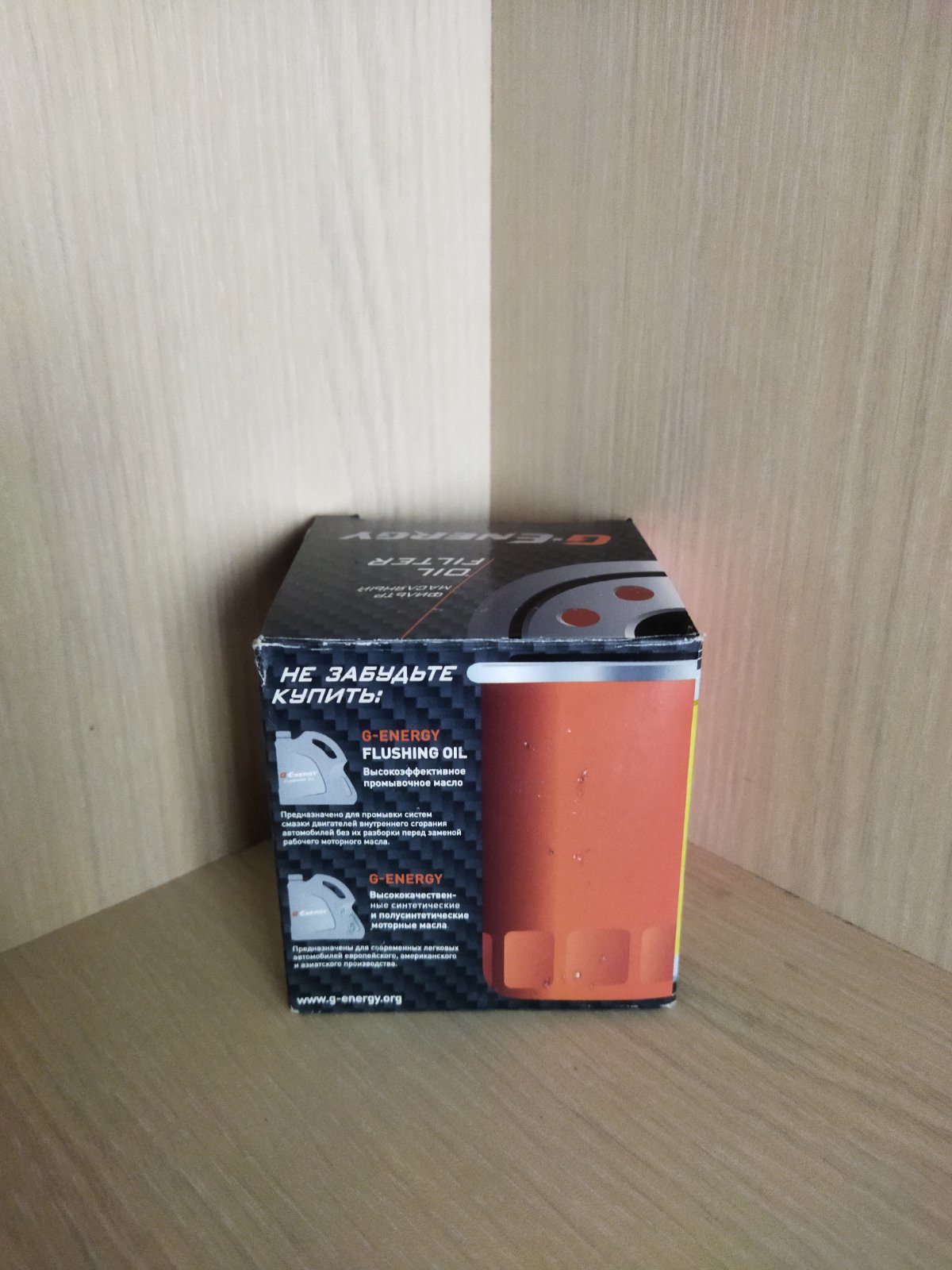

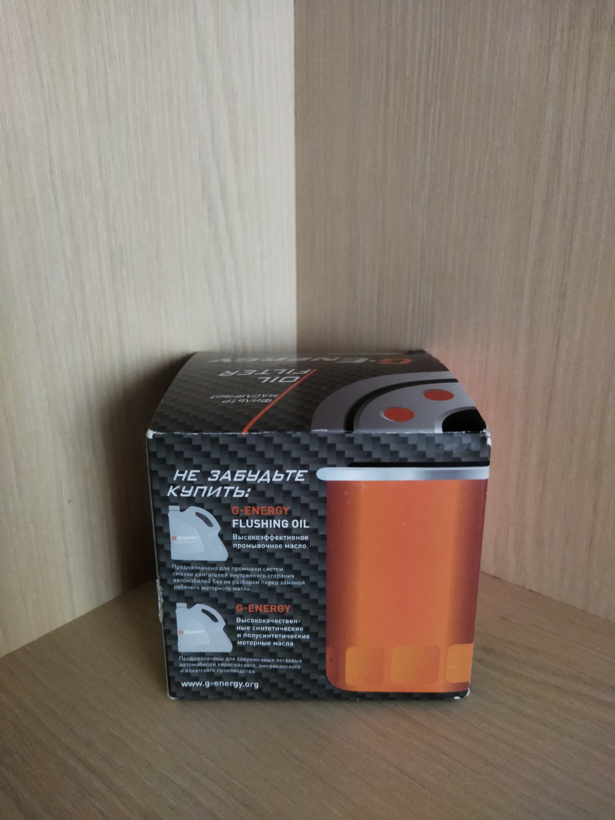

G-Energy - масляные фильтры

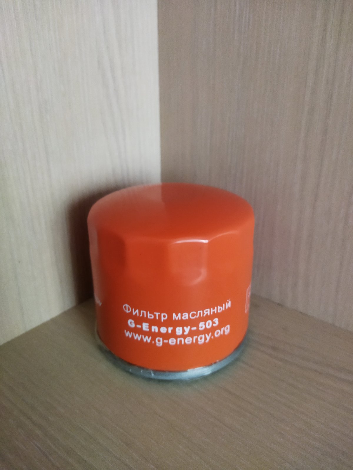

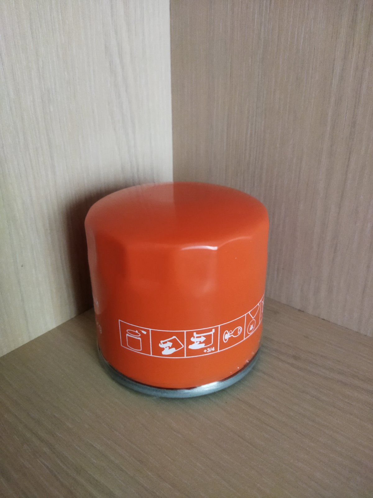

G-Energy 503 , аналог 2630035503
IMG_20221031_094935.thumb.jpg.4f42ac82ce63674c3493477def7b31e6.jpgIMG_20221031_094959.thumb.jpg.14ef1e1769c95038311fe4ab8715587e.jpgIMG_20221031_095013.thumb.jpg.37ae06429f3af2b17cc55580e410521e.jpgIMG_20221031_095026.thumb.jpg.a40eba90364a117ae122695f473dca4d.jpgIMG_20221031_095056.thumb.jpg.e87e8c3780f97cd289502472767e3a91.jpgIMG_20221031_095108.thumb.jpg.a8c7fd501f8edca8e558d741af4eb84c.jpgIMG_20221031_095134.thumb.jpg.0bc0d7aac79ed9ca1dbf0347d4f0d874.jpgIMG_20221031_095202.thumb.jpg.146d9baaa0e33219419f695a595d5d75.jpgIMG_20221031_095214.thumb.jpg.45f78a425b2ea918b67af9b06a2dbaac.jpgIMG_20221031_095238.thumb.jpg.218e79dbe208cf5b4be698ffe8615b25.jpg

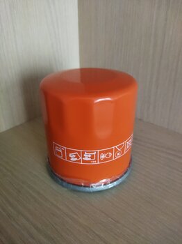

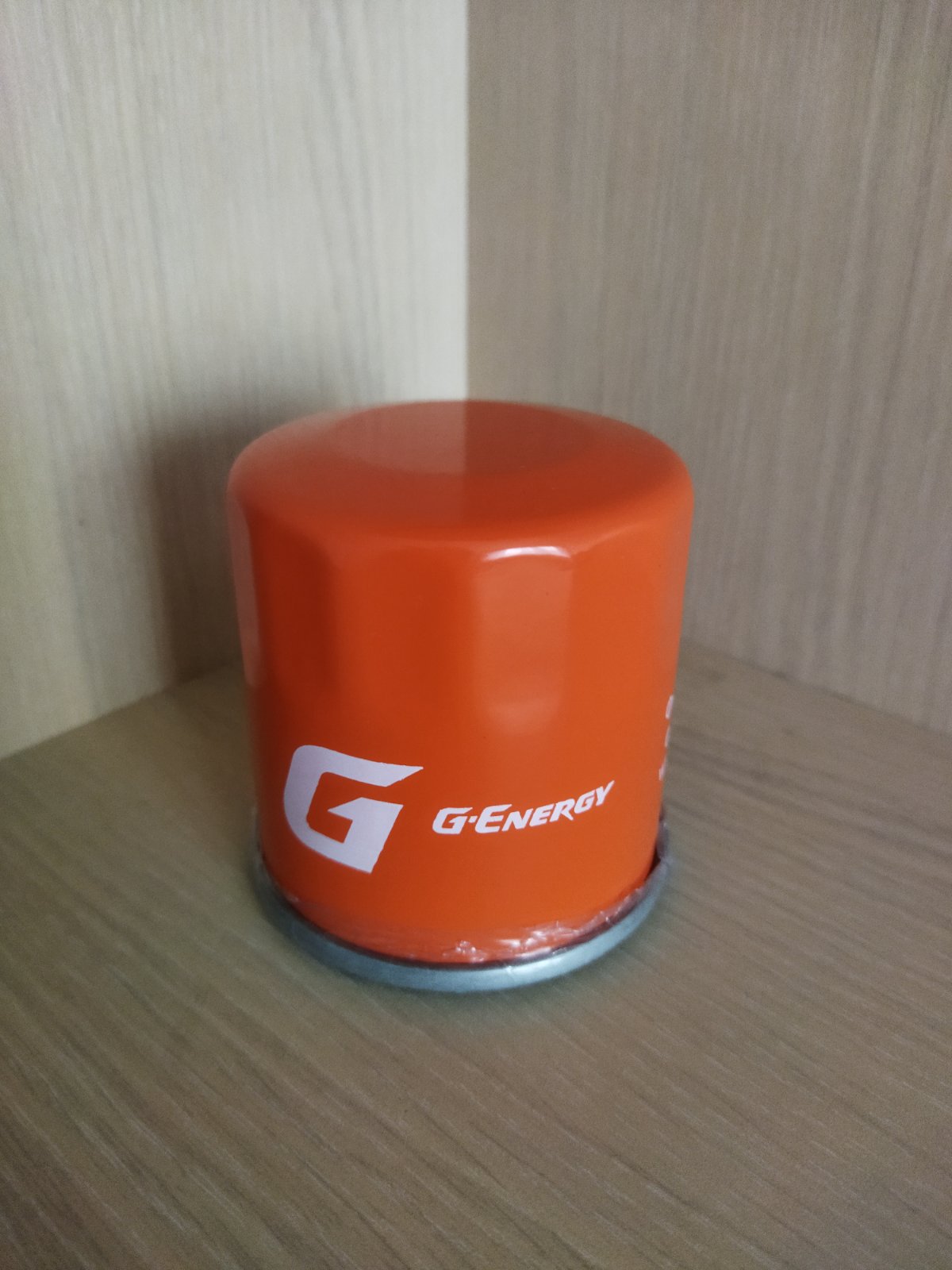

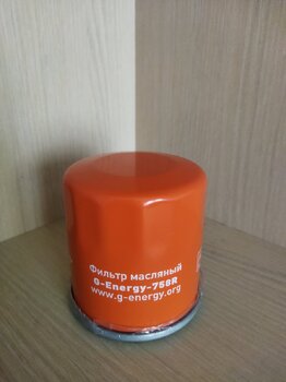

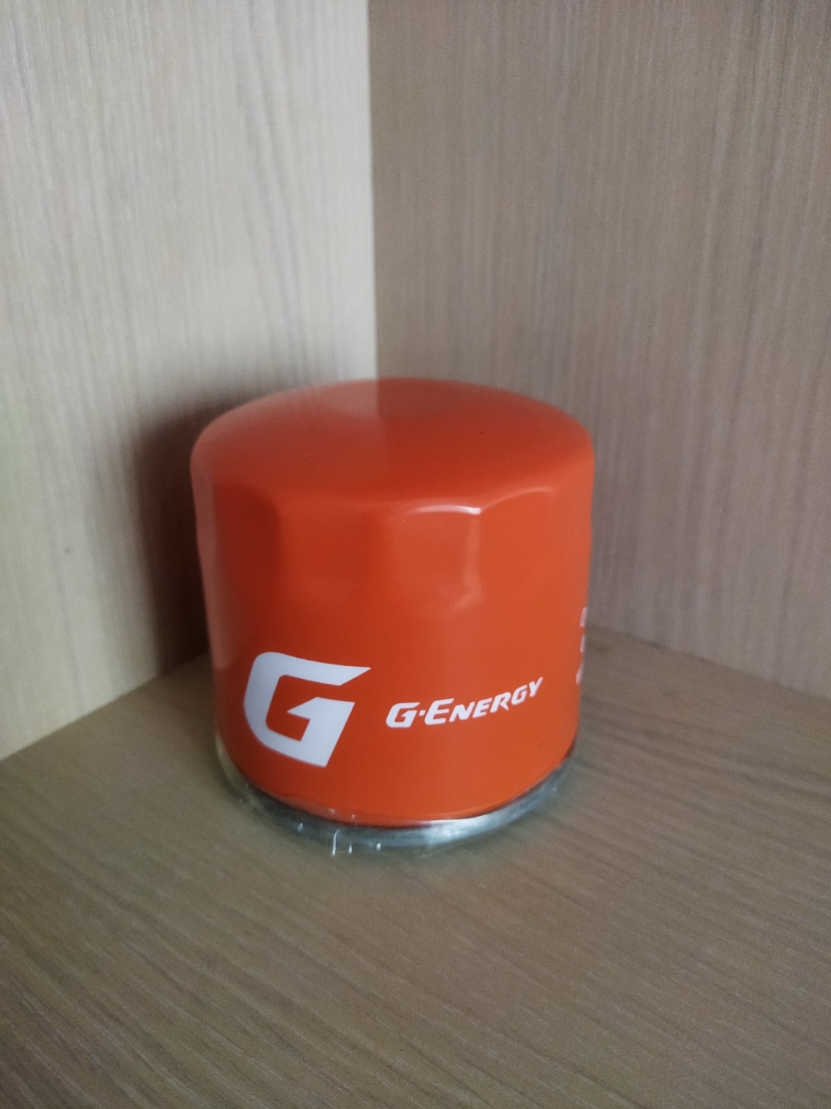

G-Energy 758R , аналог 152085758R
IMG_20221031_095504.thumb.jpg.d9955d116d323d962cad6d382d48b946.jpgIMG_20221031_095514.thumb.jpg.1747a192778d8978de76e616592abedc.jpgIMG_20221031_095522.thumb.jpg.96fec22b6e49f65badd9f673fc0cf34d.jpgIMG_20221031_095529.thumb.jpg.0c5a9296af2e07dfa20d73dca3720577.jpgIMG_20221031_095605.thumb.jpg.bc6004d041b7bbae26c89beaf2ac74d0.jpgIMG_20221031_095555.thumb.jpg.1d3511cd131bef16d22ff3a112143b0a.jpgIMG_20221031_095615.thumb.jpg.d13ef0f641df2c8de48343cd41bfb473.jpgIMG_20221031_095701.thumb.jpg.60081e1ec380d9e5e844024861a700b7.jpgIMG_20221031_095723.thumb.jpg.fe0e70ff8fe58979c13c9197fdd904b8.jpgIMG_20221031_095746.thumb.jpg.5ac515864a0c33333716fa5575348486.jpg
С виду ничего. Гонконг...

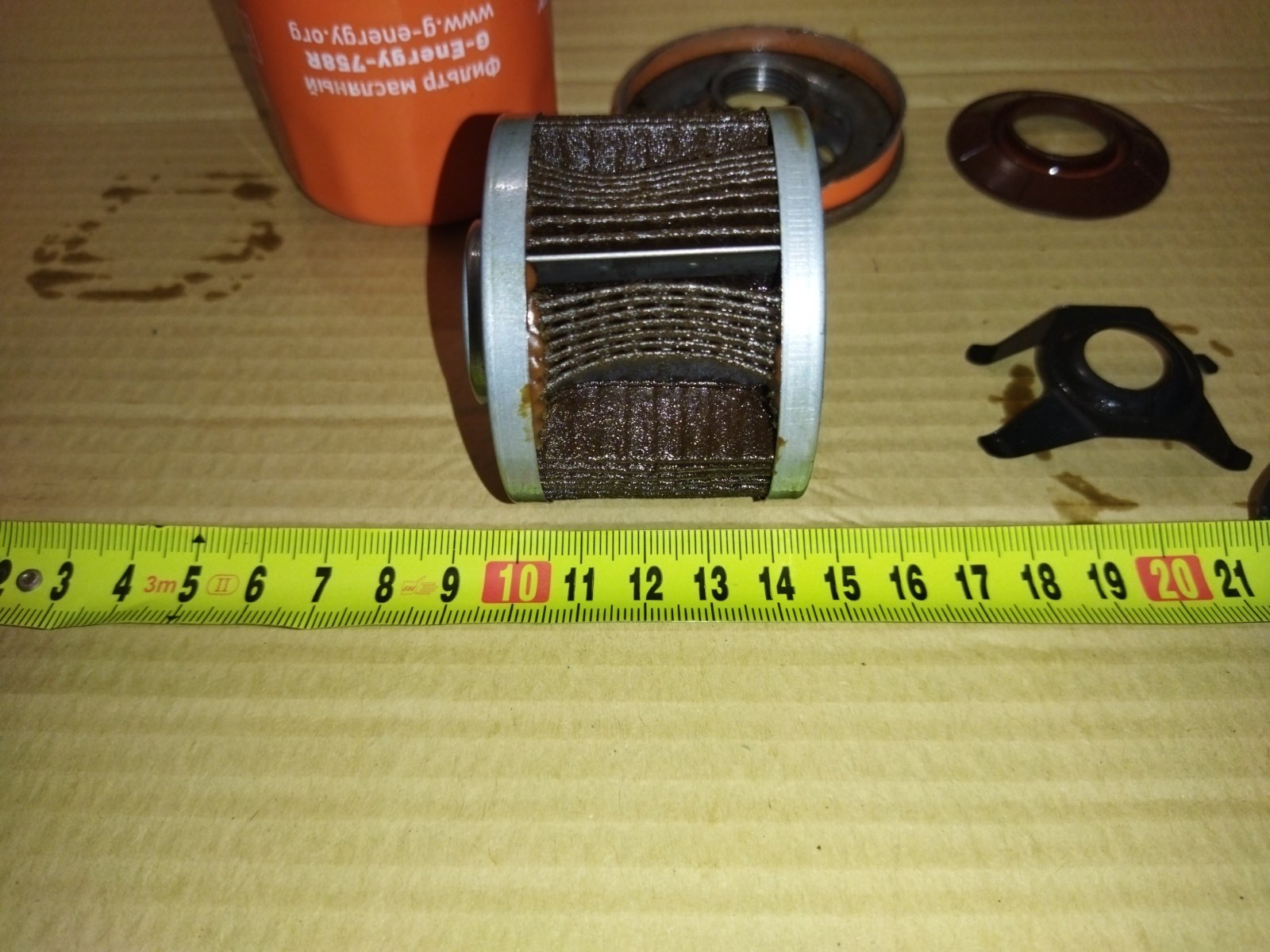

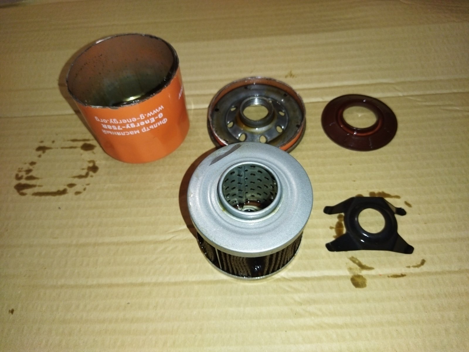

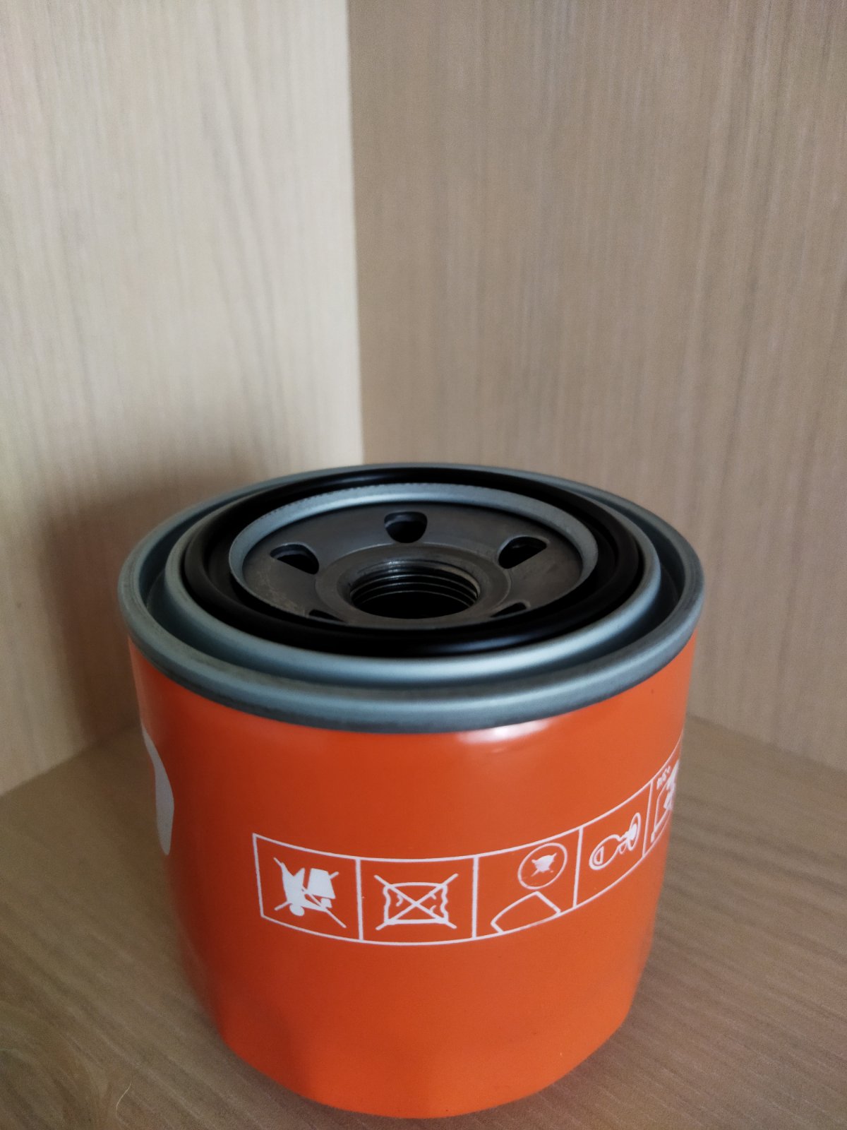

распилил 758R
высота катушки - 4,5 см.
полезная высота ФМ - 3,3 см.
длина ФМ - 127 см.
площадь ФМ - 419 см²
ФМ хрупкий как картон, при легком изгибе рвётся.
перепускной клапан «мягкий».

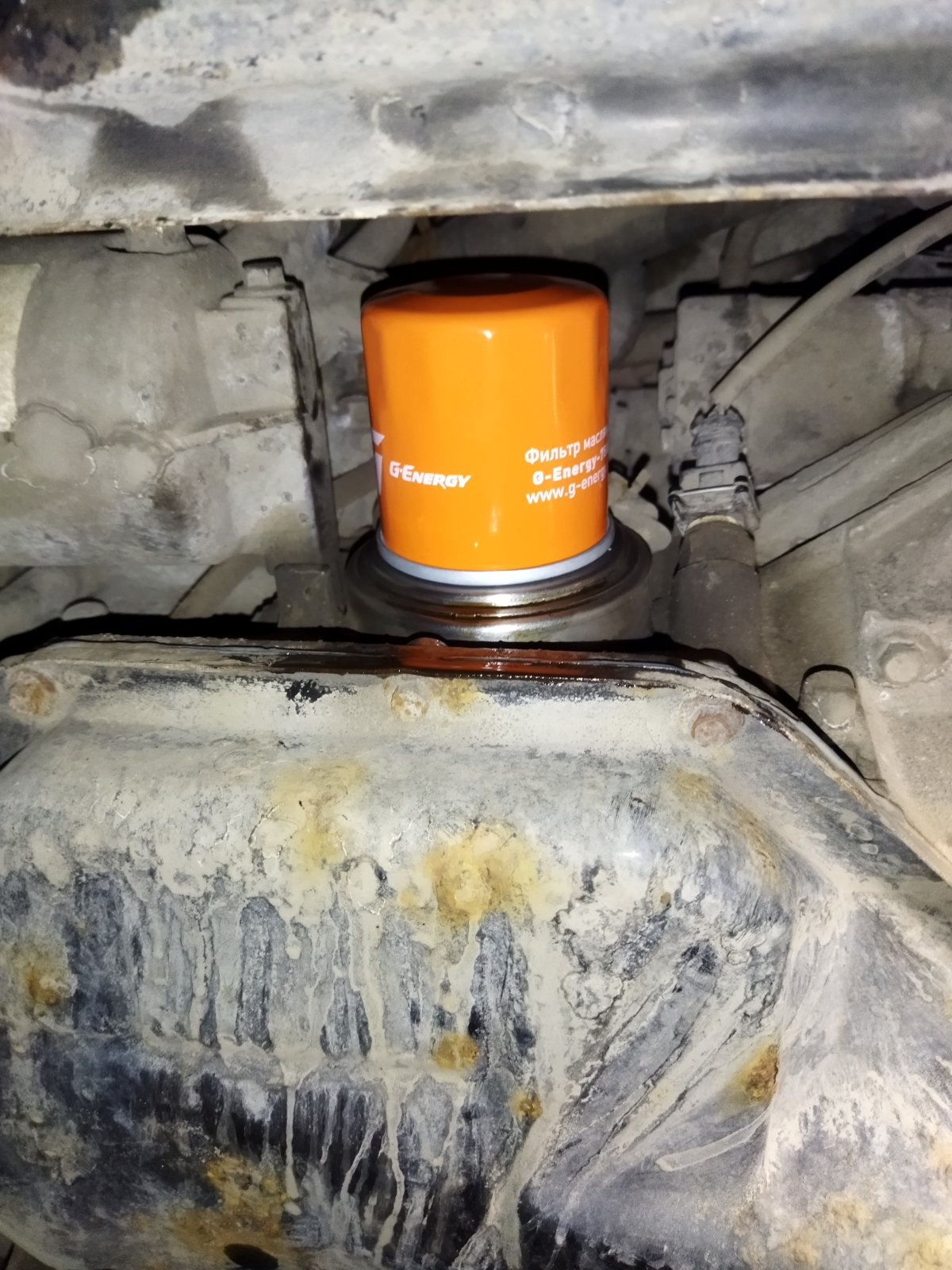

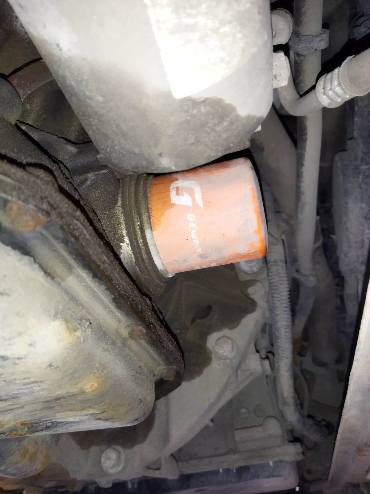

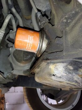

впервые столкнулся с запотеванием  МФ , либо по завальцовке, либо по уплотнительному кольцу .IMG_20230425_185606.thumb.jpg.e68e1415d95380aef5362e0b66df2c04.jpg
IMG_20230425_190239.thumb.jpg.3cf70b463c9aeec49eeb6050469f744d.jpgIMG_20230425_184914.thumb.jpg.b92816cd6b8ad30ffd62da9e563c358f.jpg
IMG_20230425_121616.thumb.jpg.282a9eb3deda65b9d8ace5985b4e7787.jpgIMG_20230425_121623.thumb.jpg.4e947433bd89eeced486b79b2186ef5a.jpg
dima62rus, одним словом, очередная шняга.
25.04.2023 в 20:24, dima62rus сказал:
к фильтру вопросов нет, он герметичен, да и у родственника 503й на тушкане интервал отходил без проблем.
С запотеванием разобрался - сочится из-под теплообменника, стандартная ситуация у возрастных MR20DE/M4R.

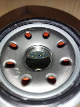

✅  Распил масляного фильтра G-Energy E561H
Цена 184 руб https://www.ozon.ru/product/g-energy-filtr-maslyanyy-art-gape561h-3442017047/
Аналог MANN W712/95
IMG20260212115946.thumb.jpg.54bcebe17232bdfd592925395469e990.jpg IMG20260212120000.thumb.jpg.887f861fc0ed66a0428676c63ae48d38.jpg IMG20260212120011.thumb.jpg.97143a71b517ecc9e0d0e3038ed946b7.jpg IMG20260212120654.thumb.jpg.0df25a966eb111f895b90dbbc57380bd.jpg IMG20260212120700.thumb.jpg.b690d71fa8000d339fcf6598339c1622.jpg IMG20260212120719.thumb.jpg.de2678cf8c5ee528d3b3b9eb17b6a5fb.jpg IMG20260212121203.thumb.jpg.10da21c9fe1b21abb960373e0e0d1343.jpg IMG20260212121442.thumb.jpg.857c63b015e28fe1466e4e78573fe2be.jpg IMG20260212121447.thumb.jpg.459857f7ba3c7d445fe9e9fe44dd7d50.jpg IMG20260212121452.thumb.jpg.d8d41ecfb666d5a1cee6d21c583d2776.jpg IMG20260212121644.thumb.jpg.f29abb79ab4ed39318d2019d4955fce2.jpg IMG20260212121712.thumb.jpg.38ca3a0d74d5fa749e7724dbfb7fb196.jpg
Вес 275 грамм
Диаметр 76,0 мм
Высота 77,0 мм
Уплотнение 63-72 мм
Резьба 3/4"
Усилие открытия перепускного клапана 1,5 кг, диаметр седла 1,0 см, давление срабатывания 1,91 атм
Площадь фильтрации 455 см2, вес бумаги 6,4 г, толщина 0,41 мм
Резьба отличная, торец мехобработан
Обратный клапан 50% силикон, поджат в закрытом состоянии, но на воздух негермет по завальцовке!
Перепускной металл по металлу, срабатывает с заеданиями, хотя давление срабатывания в норме чуть не дотягивая до положенных 2,5 атм
Туба обычная щелевого типа
Заливка герметиком нормальная, но не идеальная.
Бумага обычная среднего качества и средней толщины. По площади и по весу её очень мало.

✅ Общая оценка 4--
Не рекомендован к покупке.
Крайне низкая площадь фильтрации и вес бумаги, всё на грани провала, кроме резьбы в фильтре даже нечего и похвалить ))
