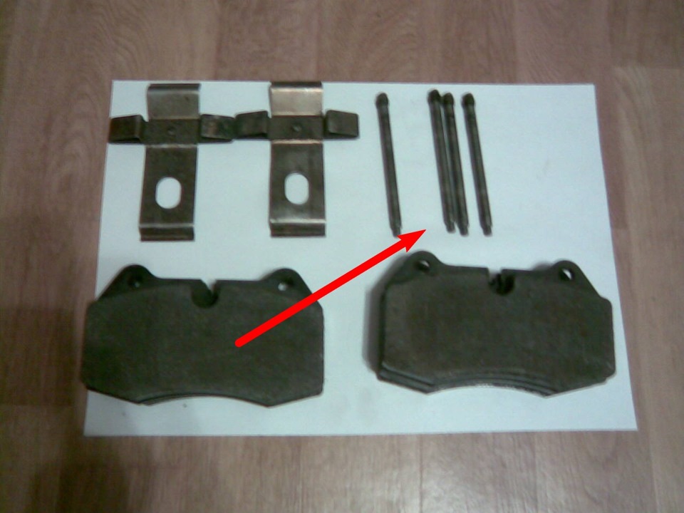

@Гонжа, Ставил на альтеззу моноблоки от цельсиора, тоже думал чем намазать, всяким пробовал, лазил очень часто, так вот чем не мажь, только грязь собирается, а в рабочем диапазоне сухо. Для успокоения в отверстие колодки каплю PFG110. По чистым шплинтам и так отлично скользит. Вообще беспроблемная конструкция суппорта, самая удобная и неприхотливая. Один раз новый ремкомплект сальников, пыльников поставил, поршня смазал и забыл. Только при смене колодок пластины подмазать наклеить.

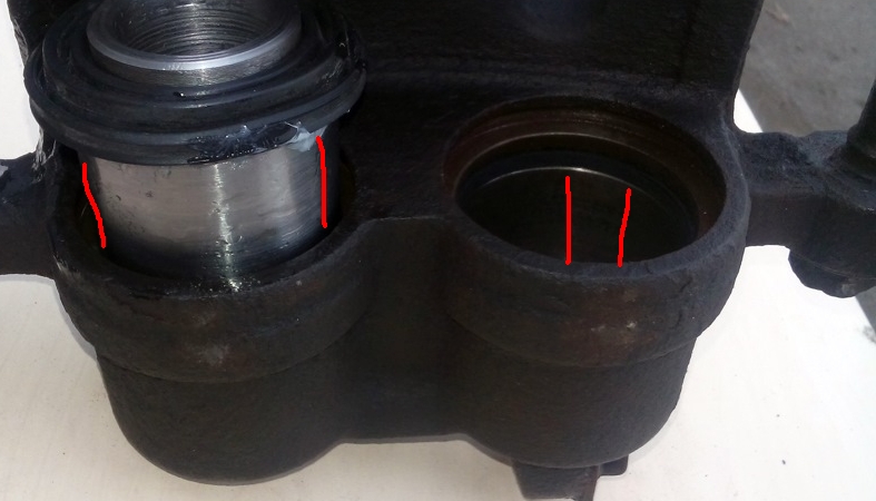

Товарищи а вот вопрос. буду разбирать передние суппорта 2 потт.
все мыть шкурить красить. вот посмотрел разные видео. внутри
суппорта внутренний край колодца чем смазывать и сам бок цилиндра.
на видео предлагается смазкой из ремкомлекта. но я беру не оригинальный
ремкомпелкт и что там кладут даже не узнать. вот и думаю чем смазать
эти стенки при сборе цилиндра. и  уплотнительную манжетку

Вот этим места. под манжетку я думал SLIPKOTE 220-R и ее же в пальцы)
@outlander24, Да купите PFG110 LUCAS/TRW полигликолевую, и при сборке применить можно и на пальцы помазать, она будет получше чем SLIPKOTE 220-R на силиконе. Цена рублей 180. Найти не проблема, сейчас везде есть, емекс, изнекст, и.т.д.

Вопрос, кто в курсе, чем смазывать направляющие колодок как на фото:
http://www.oil-club.ru/forum/topic/23196-smazka-dlya-tormoznyh-kolodok-vneshnya-storona-i-k/
