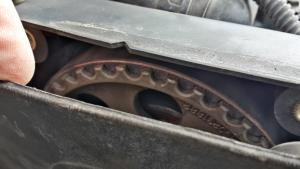

Дабы не открывать новую, напишу в данной теме:
Как думаете, можно ли с таким положением ремня на звезде осуществлять эксплуатацию дальше, не поправляя его на место? не повлияет ли это на ускоренный износ ремня?
