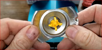

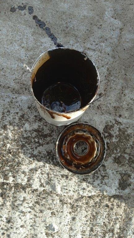

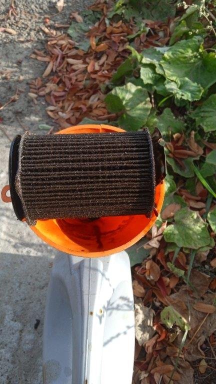

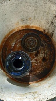

Распилил фильтр, сам элемент без повреждений,складки кривые как на делко, стакан платиковый и лепесток один в один PF 63E, ну и он стоит сейчас от 2000р

29.08.2022 в 20:53, karatelekb сказал:
один в один PF 63E
Конструктив перепускных разный
3 часа назад, ivan90 сказал:
Его нет
59 минут назад, karatelekb сказал:
Его нет
Зачем эта ссылка?
У акделко 63 стандартное расположение с пружиной(её не видно, она с торца) с давлением вроде 1.4, у либера 500 совмещён с перепускным на входе.
02.09.2022 в 16:23, ivan90 сказал:
Зачем эта ссылка?
Это распил 63е, нету там пружины там лепесток
2 часа назад, karatelekb сказал:
у 63е пружина перепускного с торца фильтрующего элемента, её не видно не распилив фильтр, видно только сам клапан изнутри( пятак пластиковый).. у либера 500 перепускной и обратный это одна деталь...резина\силикон(как правильно хз) на входе фильтра.
4 часа назад, karatelekb сказал:
распил не нашёл....где смотрел уже не помню, но скрин да...и это именно 63е, у 63 пружина внутри фильтрующего и её видно .
Изменено пользователем ivan90
