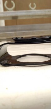

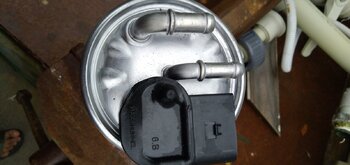

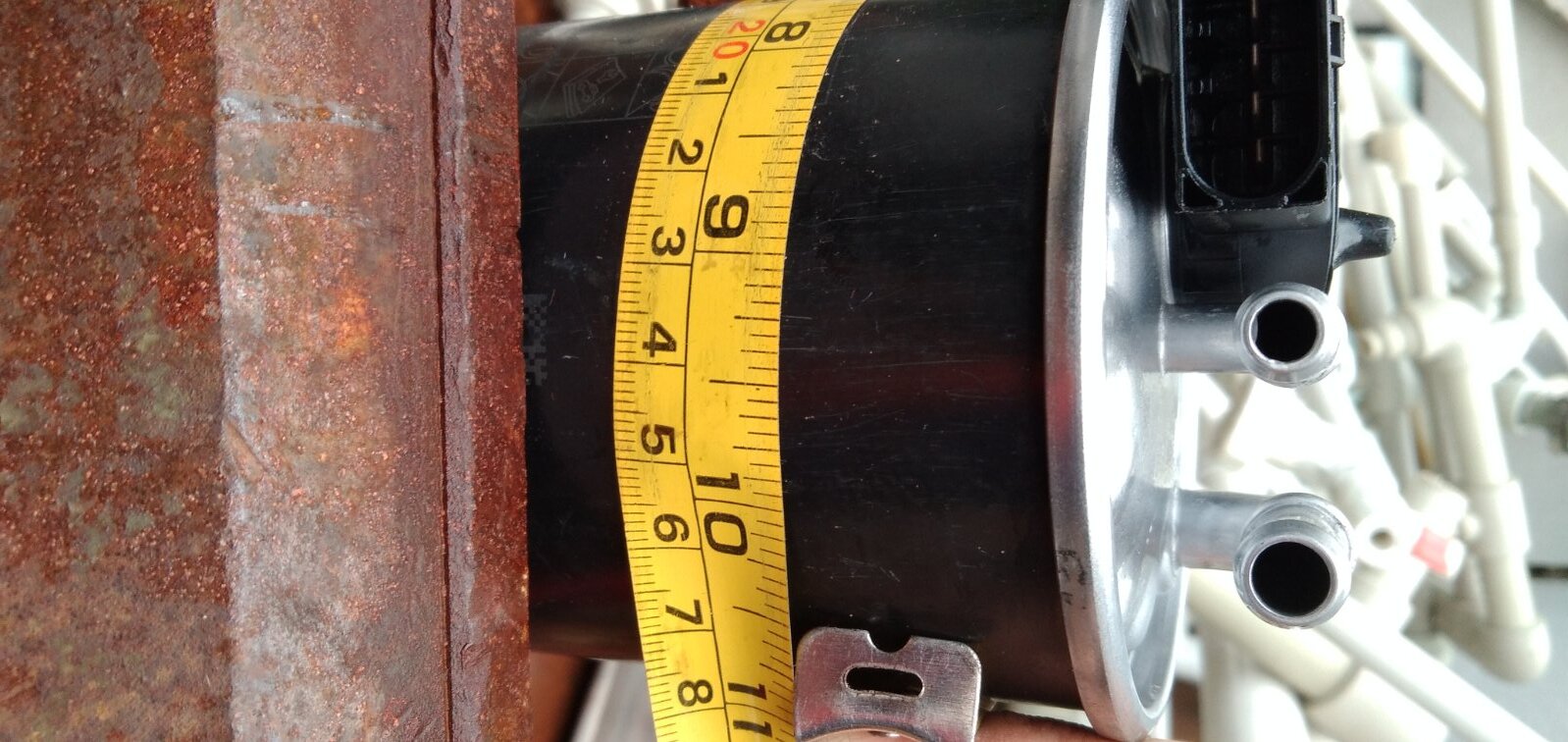

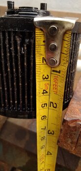

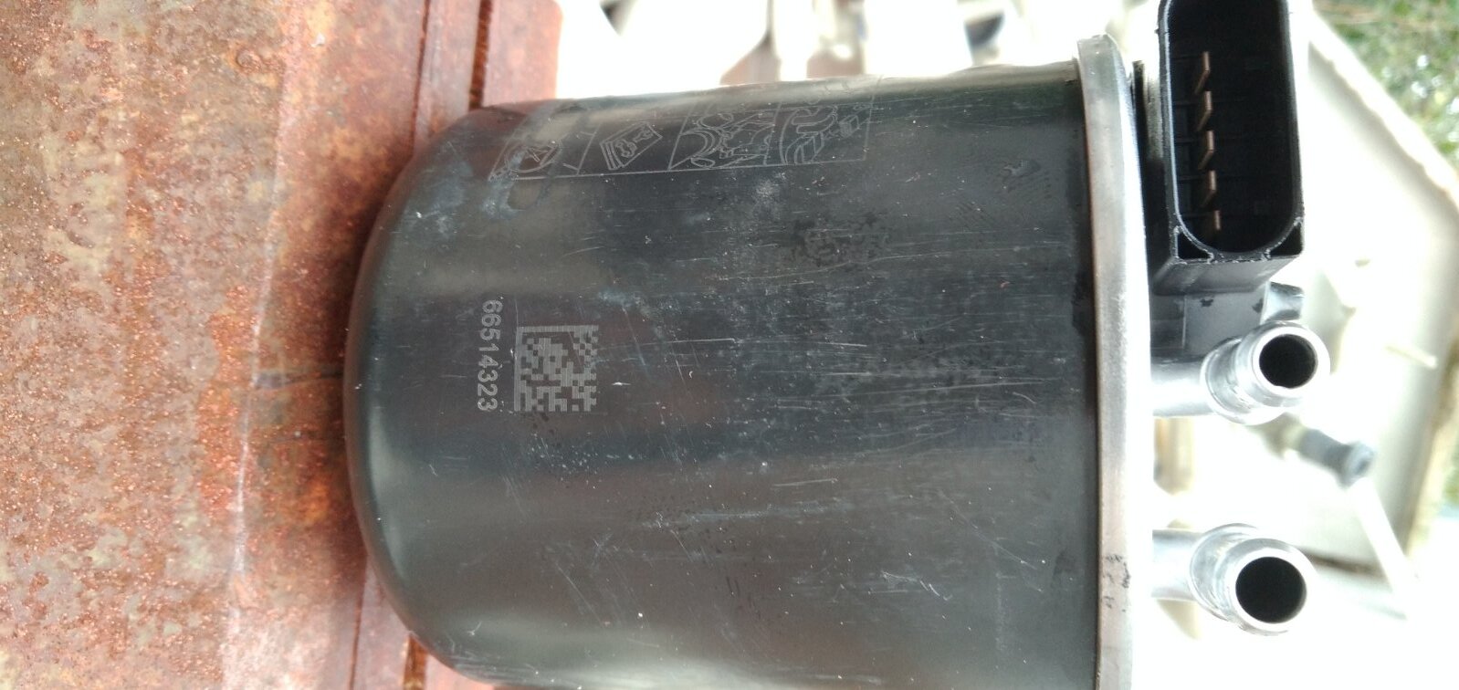

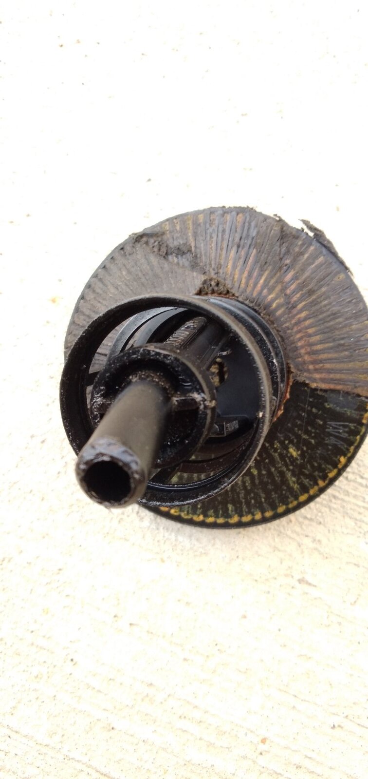

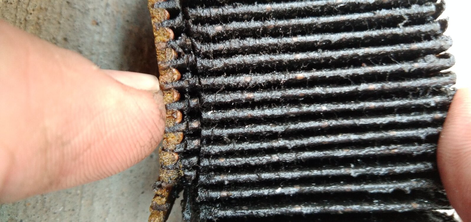

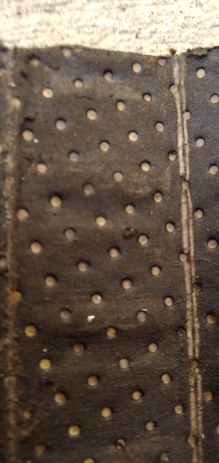

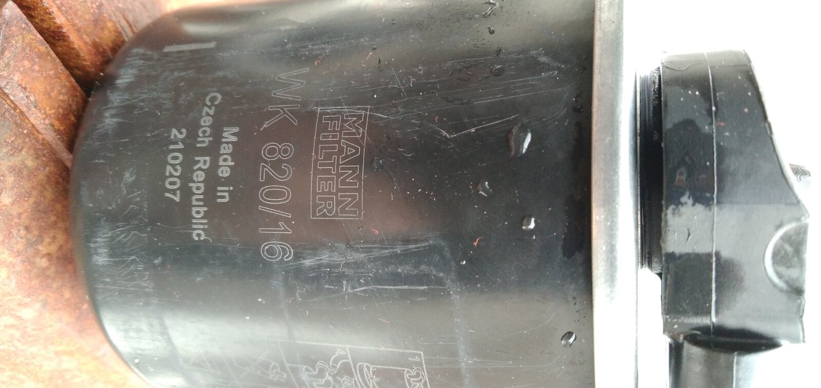

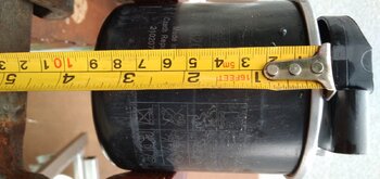

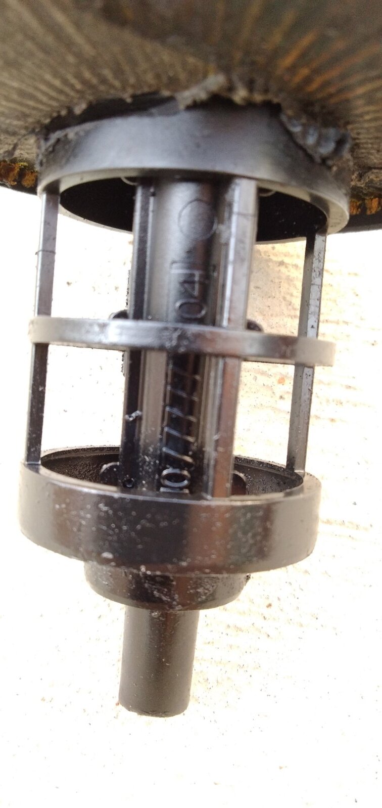

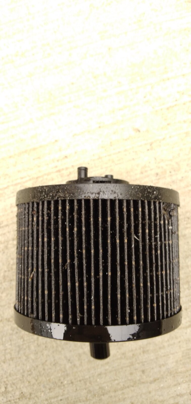

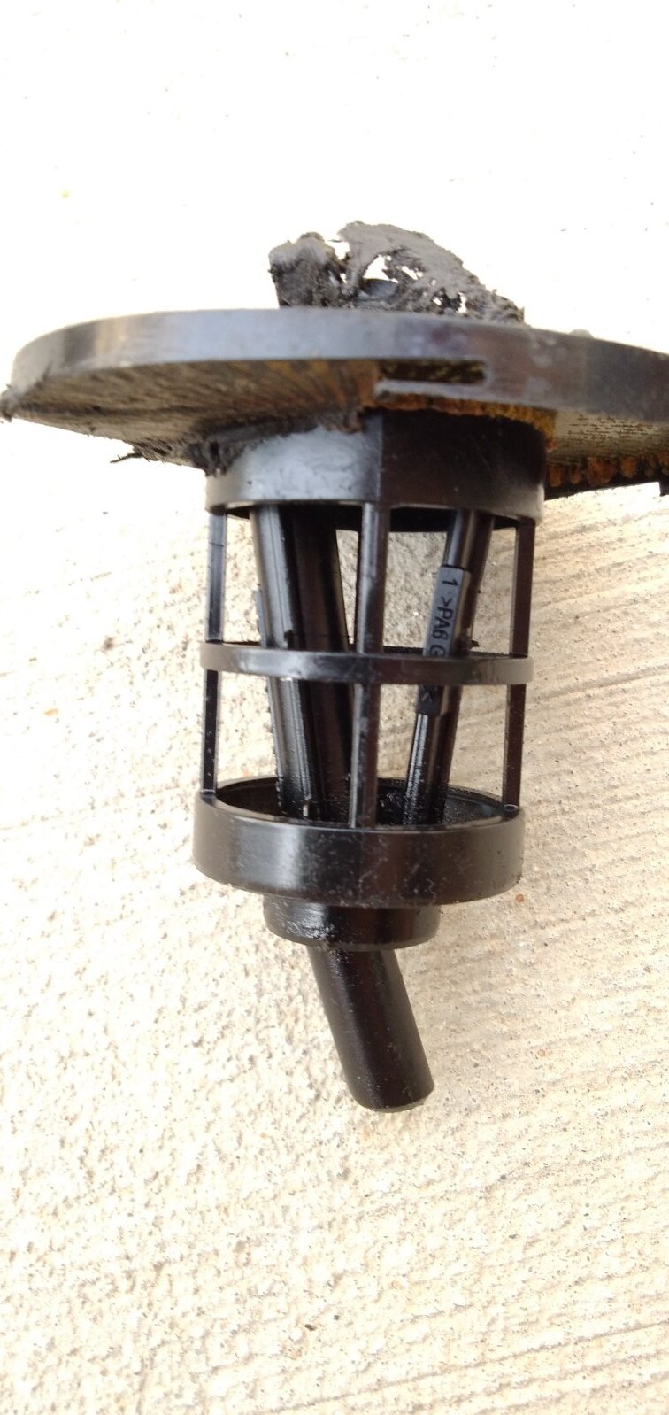

Фильтр отработал на двс OM642 (993), двс установлен на авто MERCEDES SPRINTER 519. Через фильтр прошло примерно 1169 л. д/т. "Опилки" видимые внутри фильтра_ результат работы отрезной машинки. Знаю о существовании специального "консервного" ножа для фильтров. К сожалению, в свободной продаже не нашёл. Можно было заказать в интернете, но он долго бы "ехал", а тут порыв души...  Извините за бардак. Сегодня перефоткаю.
220220818_172553.thumb.jpg.cd230de7121f63e9f80271aebef715a9.jpg320220818_172633.thumb.jpg.97051a14eedddd691ae9f663e4f2562a.jpg420220818_172649.thumb.jpg.a95e1a250e61be4f5d2c1714ef241370.jpg520220818_172823.thumb.jpg.07e29a22bee3ccba3fa77658436230db.jpg620220818_172849.thumb.jpg.ef765297f50749d801313950689a033d.jpg
Изменено пользователем Ckub

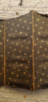

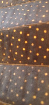

Общая длина фильтовального материала 300 см.
Рабочая ширина фильтровального материала около 50мм.
Фото Ф.М. на просвет с обеих сторон. 20220819_175334.thumb.jpg.ba02a00519b977bb9082ae8f2ff97f9d.jpgд20220819_175320.thumb.jpg.1fa1463a1b63c25458f347268417b9ca.jpg
Через данный фильтр прошло 1236 л.д/т.
