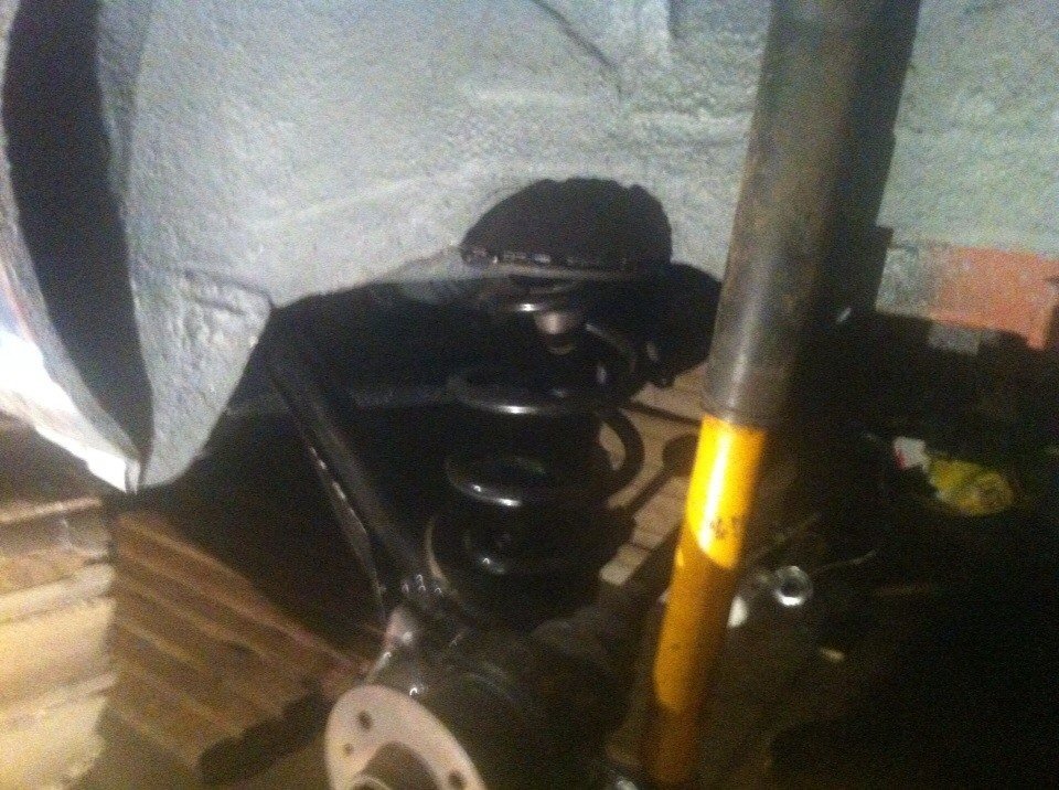

Вот фото из моего бортовичка, снятое на старый слабенький телефон, прошло более трех лет. Средство распыляется по давлением, у меня было 8 атмосфер. За всё это время покрытие нигде не слезло-растрескалось и т.п. Кроме того, упыри в сервисе подмяли пол в ногах второго ряда и даже там всё цело. Антигравий за это время облупливается. Не связывайтесь вы с этим битумом, каменный век, полно доступных и качественных решений!
