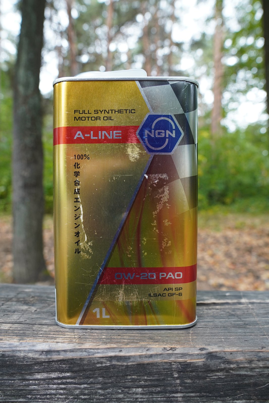

На пробеге 137400 км залил NGN A-Line 0W-20 PAO. 4 жестяные литрушки обошлись меньше 3200р.
Первые впечатления от звука работающего движка не плохие.
с иероглифами. Типа, голландская такаяма
49 минут назад, and2949 сказал:
а они и не скрывают шо масло с Сингапура
1 час назад, Дюпелёк сказал:
Для сингапурских зим, это печаль.
