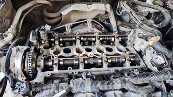

Mazda 6 GJ 2014 2.5 SKY 180 тыс км но могли и крутить до меня
Пробег 180ткм но могли до меня крутить.
1 хозяин масло менял менял раз в 15 тыс по регламенту, второй и третий у дилера не обслуживались, поэтому неизвестно как часто и что лили. Я владею авто с 18 года, первые 2 года лил Liqui Moly 0w20 Special Tec AA раз в 10тыс км независимо от часов. Последние 2 года масла были разные (брал по акциям в основном) и менялись через 250 моточасов : Total Quartz 9000 nfc 5w30, Mobil 1 X1, Mobil 1 ESP 5w30, Motul Eco-lite 5w30, Petro-canada SS 5w30, Миксы Valvoline Maxlife 5w30 + Maxlife 0w20 60/40. Сейчас залито Wolf Ecotech 10w30 SP
Следующие замены будут такие - микс Valvoline Max-Life 5w30 + 0w20 (уже смешано, ждёт очереди) , затем 2 замены микс Mobil 1 X1 5w30 + Mobil 1 AFE 0w20 60/40 (уже закуплено, 5л + 4*1л, ждёт очереди)
В будущем планирую летом 10w30 (понравилось, не густое и не горит), в зиму миксы 5w30 + 0w20. Из-за пробок зимой масло не прогревается толком.
Изменено пользователем Green__Alex
Исправление грамматических ошибок
Изюмительно,но вот интересно есть ли кокс в кольцах,есть ли царапины на вкладышах и цилиндрах,разбирать не планируете:Cherna-facepalm:
Общий пробег не указан в описании
7 часов назад, Valeruc сказал:
Кокса думаю нет, масло не жрёт, могло немного угорать если жарить по трассе. Но Wolf 10w30 не угорает, стойкий оказался. Было 2 трассы Краснодар - Сочи и обратно, а так же Краснодар - Анапа и обратно. Потемнел он только значительно, даже на шупе видно.
Супер просто!
Ну нормально так, чистенько:good2:
3 часа назад, GrandChek сказал:
Даже придратья не к чему. :D
4 часа назад, GrandChek сказал:
Я на днях видел мотор шнивы, снимали голову, т.к. перескочила цепь, все было чисто, а вот когда сняли переднюю крышку, так там лак
2 часа назад, Skif_tlt сказал:
Так часто бывает.
Температуры все же не те в КК.
Но, если в КК грязно, в двс точно печаль.
03.08.2022 в 11:15, знаток сказал:
Слишком чисто.  :D
А вот тут с Вами согласен.
Имхо что то тут не так.
Мазды с родным пробегом около 100к у меня были, по другому там было под КК)))
