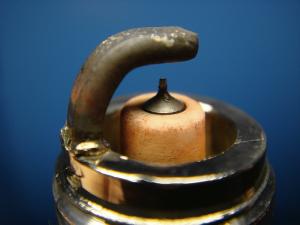

Вот иридий выкинутый хозяином хонды через 5тык....
Как видно капельки металла и дорожки пробоя на изоляторе от присадок...
А вот что стало....
Вот и думайте ,чистить или нет,особенно когда ресурса свечи осталось ещё 99.9%...

какое волшебство??? где она нормальная? или цветопередача твоего монитора хромает??
Чёрный нагар меня вообще не калышит!!! я про него вообще речь не веду !!!

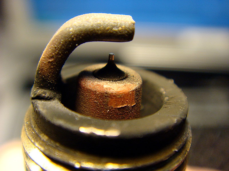

Изолятор весь красный, с металическим блеском, окалиной в виде шариков и дорожками от поверхностного разряда!!!!!!
так что если кто в глаза не встречал красных свечей убитых метал содержащими присадками - селяви....

вот тебе ещё нашёл, не удалил случайно-
вот такая корка которая даже трудно механически соскабливалася - это похоже на чёрный нагар ???
Вот указаны стрелками чёрные блестящие дорожки в круговую по всему изолятору, по которым искра рассеивается!
Это не значит что она НЕ проскакивает между электродами во время пуска и работы!!
Она просто рассеивается на большую площадь и её энергии просто не хватает поджечь холодный ,плохоиспаряющийся на холоде бензин, а если ещё и пропуск вспышек, то изоляторы мгновенно заливает бензином и никакой уже искры вообще нет!!!
Вот вообще мегаприближение, тут вообще видно слева под минусовым электродом паутину до низа изолятора!!!
уж если и здесь ты ничего не видешь - выколите мне глаза...

markii все понятно :laugh: Теперь вижу и шарики и отложения - фотки получше :yahoo: Единственное непонятно как эти металлические шарики растворяет чистящее средство, не растворяя всего остального.
уж растворяются они или нет, я не следил, но логично предположить, что растворяется сам нагар и шарики эти просто выпадают в осадок, который потом вымывается водой при промывке свечи...
Да и потом состав этих отложений лишь способствует электропроводимости... и возможно кислота и их растворяет, а не трогает хром , никель, иридий - уж точно они не по зубам силиту ....
