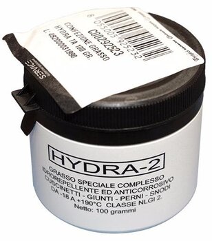

 Если было не бейте, поиском не нашёл. На просторах инета и ремонтных контор продают вот это
Indesit C00292523 Смазка Hydra-2 Anderol  https://intercom-nn.ru/catalog/smazki_salnikov_stiralnykh_mashin/C00292523/
залез на сайт Anderol   https://anderol.su/produkty.html не смог найти такого продукта.

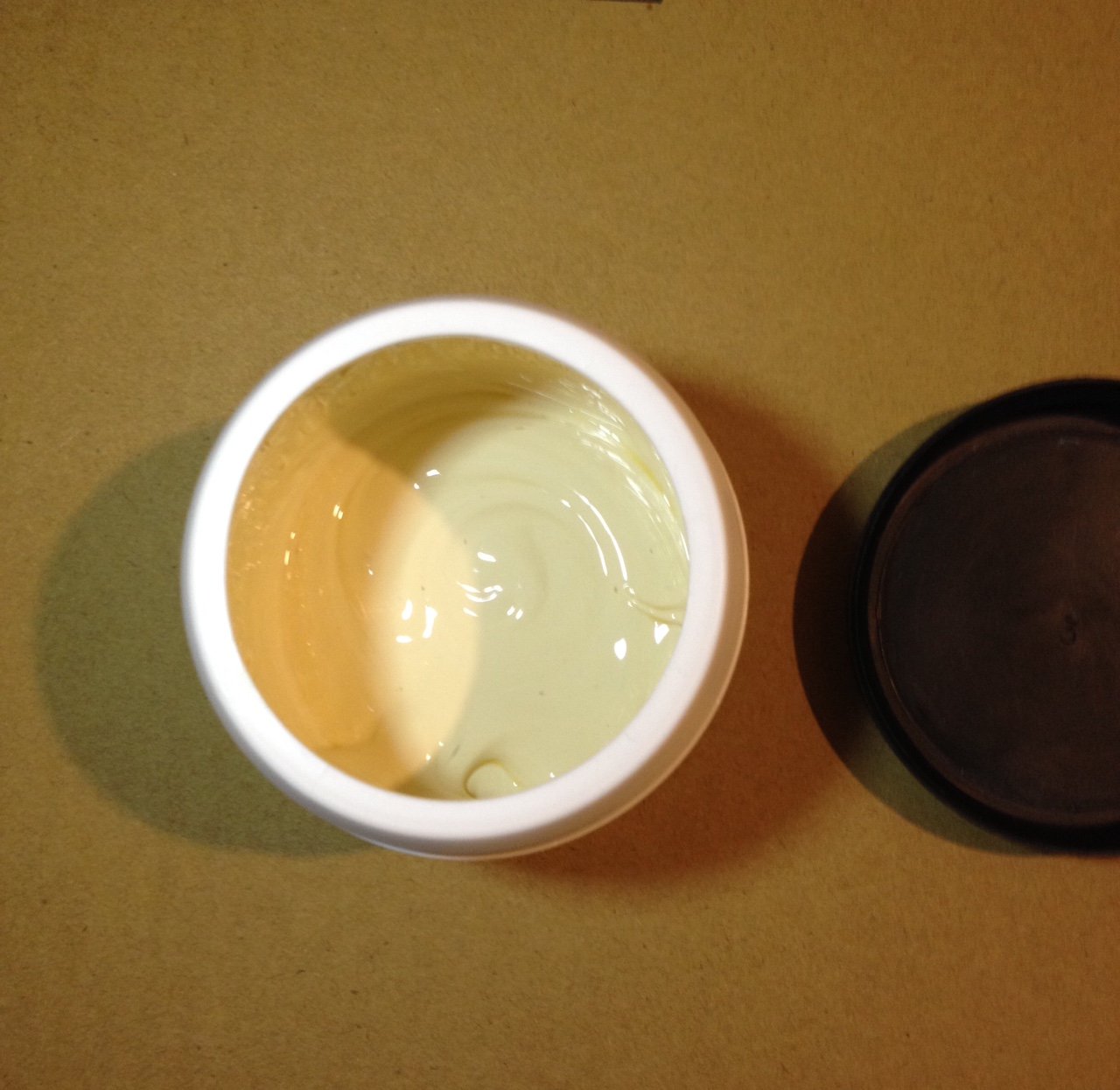

Сама смазка, в оригинале, выпускается в NLGI 1 & NLGI 2. Т.е. основное название HYDRA . Какого только спрашивается на баночке красуется название компании Anderol- не понятно. У них на сайте ничего похожего по составу не нашел. Про название можно вообще не заикаться. Но оно есть на Mayerlub (см. скрин)
Фото самого продукта, и прикрепленные доки.
HYDRA range - 11-22 ENG.pdf HYDRA range - 11-22 ENG.en.ru.pdf HYDRA 2 - ( ENG ).pdf

Смазка по указанному Вами линку пришла, совсем не то, что на фото:
Что скажет уважаемое сообщество
Изменено пользователем SL1
42 минуты назад, test43 сказал:
Что значит не та?

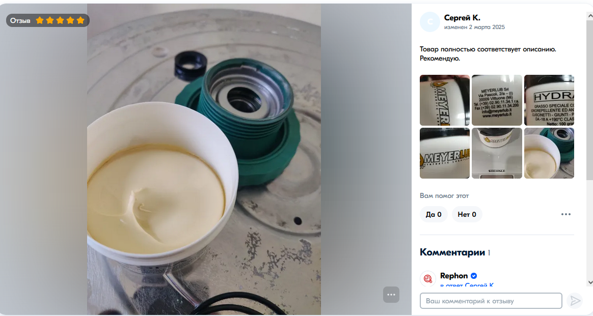

Вот фото с Оз. Сбоку банки где стрелка как раз таки и написано Mayerlub. И выше ваши фото.  С вами определенно что то не так. Вы смотрите на один и тот же продукт и на отзыве на Оз. , с открытой банкой,и утверждаете что это не то...
Вот мое фото. Банка 2019г.

На озоне была картинка MeyerLub , верно?
А пришло Anderol.
Крышка с протеком, запайки нет. Это норма?
16 минут назад, test43 сказал:
А пришло Anderol.
Это норма. Перед использованием будете перемешивать. На моем фото она перемешана и хранится в двери холодильника. Там сухо и прохладно. Поэтому нет отделения масла.
В отзывал на смазку- фото
масло собралось внутри банки. Оно у вас и подтекает.
Вот фото того что у вас в руках
Это значит что у вас в руках просто банка из старой партии. Ей года 4-5. После этого компания перебрендировалась. И стала называться. Mayerlub.
