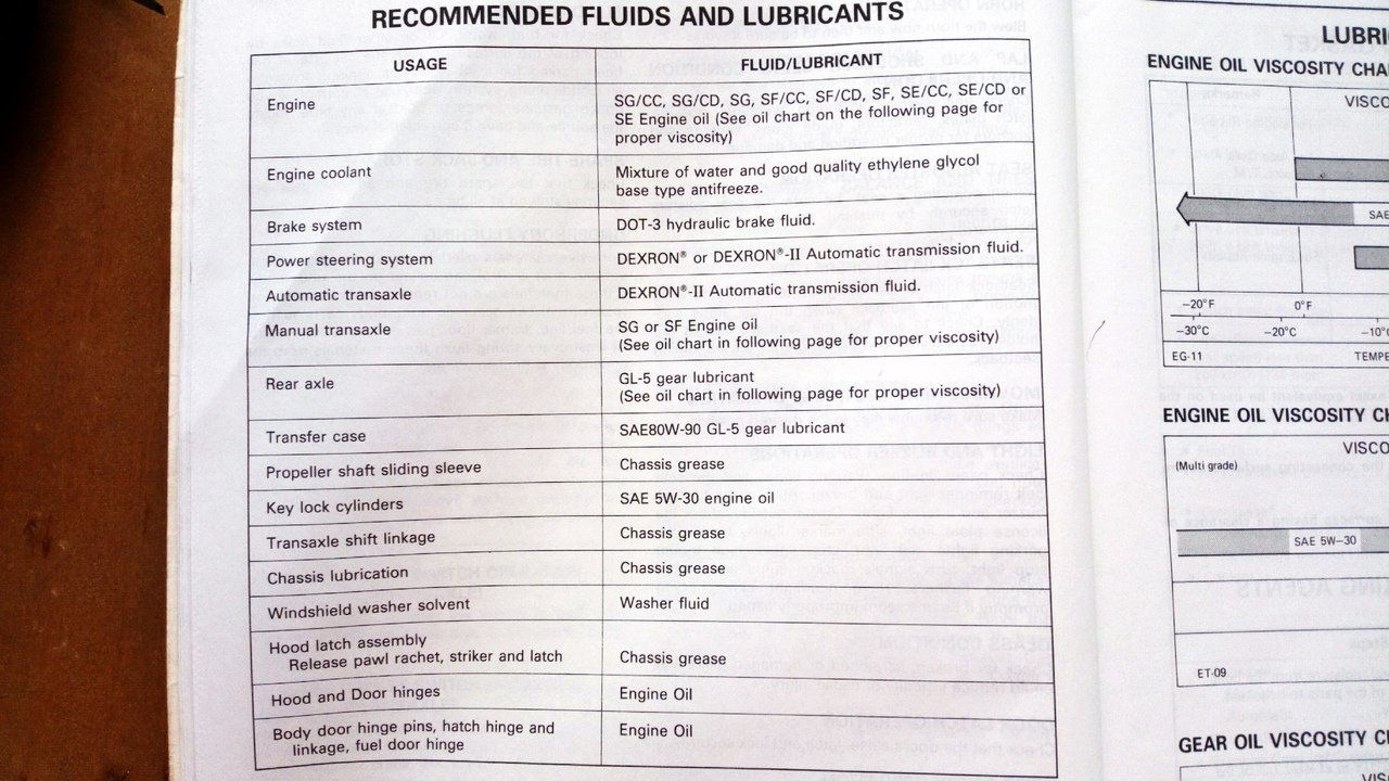

Подскажите, пожалуйста, какое масло лучше заливать в двигатель?
Автомобиль Geo Storm 1990 г.в. левый руль, но с неоригинальным двигателем (свап).
Важно! Двигатель и абсолютно все связанные с ним компоненты на 100% оригинальные, даже короб воздушного фильтра оригинальный (только катализатор удалён).
Сейчас установлен двигатель производства Isuzu, модель двигателя 4XE1-T (бензиновый):
рядная четвёрка объёмом 1.6 л с турбонаддувом, 180 л.с. и 200 Нм.
Данный двигатель устанавливался на Isuzu Gemini Irmscher R, Isuzu Pa Nero Irmscher 160R и Isuzu Impulse RS.
Автомобиль эксплуатируется достаточно редко, преимущественно летом. Зимой не используется при температуре ниже -25 градусов.
Используется как в городе, так и на загородной трассе и даже немного по грунтовке в деревне.
Возможно буду участвовать в трек-днях.
В прикреплённых файлах фото из мануала по Isuzu Impulse
В первую очередь важно соответствие масла данному двигателю и его качество, затем цена. Наличие в магазинах не особо важно, главное чтобы можно было в принципе его приобрести в современных условиях, хотя бы под заказ.
