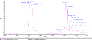

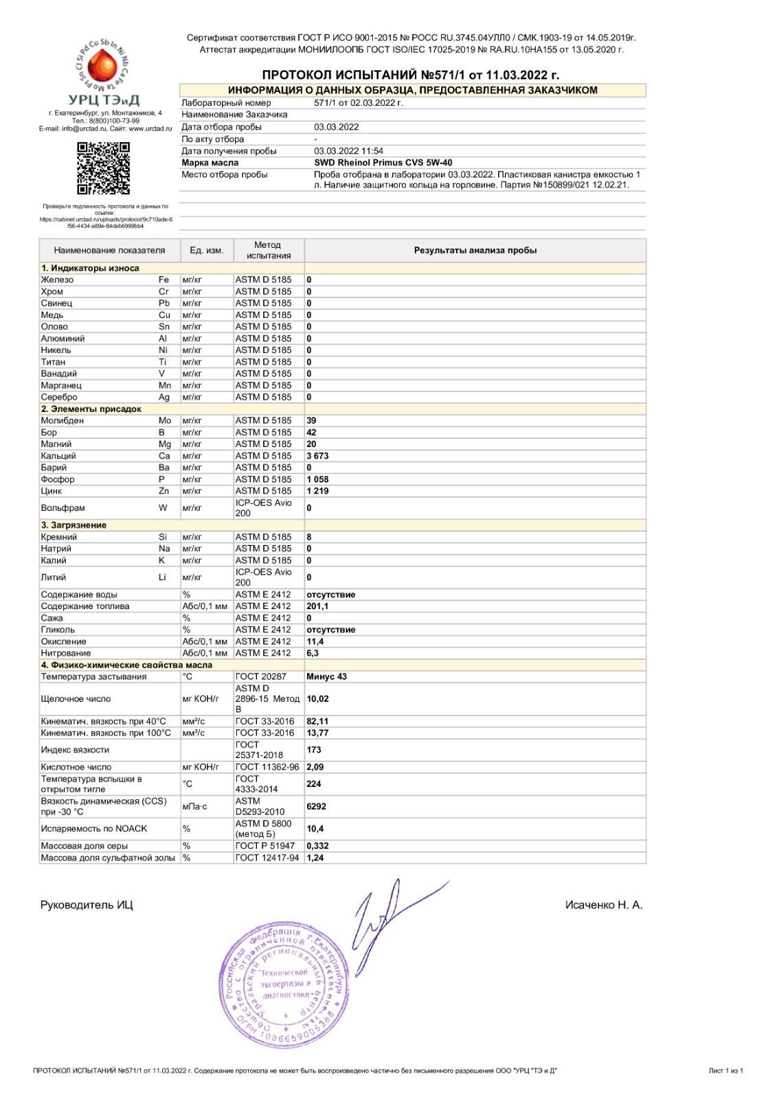

SWD Rheinol Primus CVS 5W-40 свежее
SWD Rheinol Primus CVS 5W-40 свежее за анализ спасибо официальному представителю в Республике Беларусь ДиасАвтоПлюс.
масло в лабораторию прислал официальный представитель в Республике Беларусь компания ДиасАвтоПлюс
2053556554_571_111_03.2022(pdf.io).thumb.jpg.dfb75b7aec6b3c23a478530bfe517ab0.jpg0-02-05-cd4f3f7da8d6cdaccdca5db2cd8e9f9e9a4a7481fa3b74665022716c8c2b716a_9a0a70532ff078ba.thumb.jpg.8737cb80ea15b9cfa3a846075d4e1365.jpg74038717__viber_2022-03-29_14-14-24-477.thumb.jpg.87577e414a66463217d8891eb7c1f8a5.jpg

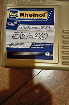

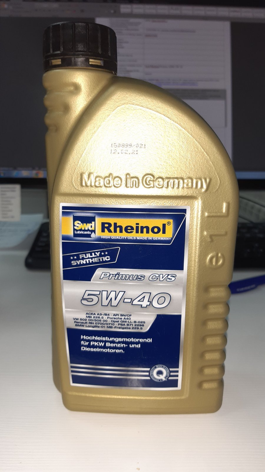

Масло заявлено как: ACEA A3-/B4-12 API SN/CF VW 502.00/505.00 MB229.5 BMW LL-01 RN0700/710 PSA B71 2296 Porsche A 40 Opel GM-LL-B-025.
31168170 Swd Rheinol Primus CVS 5W-40 1L
31168470 Swd Rheinol Primus CVS 5W-40 4L
31168570 Swd Rheinol Primus CVS 5W-40 5L
31168680 Swd Rheinol Primus CVS 5W-40 60L
31168980 Swd Rheinol Primus CVS 5W-40 208L
2 часа назад, torcon сказал:
МаратМ когда видишь ACEA A3/B4 + ACEA C3 - это уже среднезольник со средним щелочным 7-8 и золой 0.8%. То есть отличия принципиальные. В анализе полнозольник с высоким щелочным, для двигателей без сажевых фильтров.
Понятно, спасибо за информацию!
