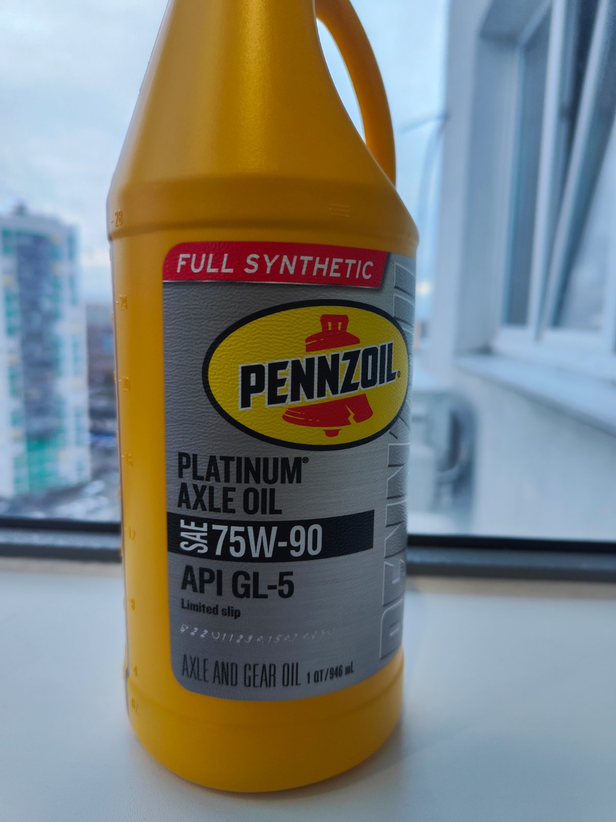

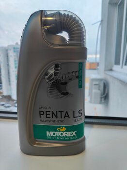

И снова о продукте на замену Genuine Toyota Differential Gear Oil LX, т. к. теперь оно стоит несоразмерных денег. Ну и глядя на цены Пушкинские парни наверняка уже закупили тару под него. Попрубуй еще найди оригинал. Eurol MTF FE 75W-85 изменил рецептуру и утратил привлекательность. Red Line 75W-85 везде на заказ и ценник задран. В вязкости 75W-85 и взглянуть некуда. Либо "германский продукт" в синей банке либо MOLYGREEN на кряке с неизвестным составом. Рекомендованных выше масел не найти. Можно ли лить на замену 75W-90 и есть ли интересные варианты этих масел в продаже? Прошу поделиться советом компетентных соклубников.
Советов не дождался купил попробовать.
