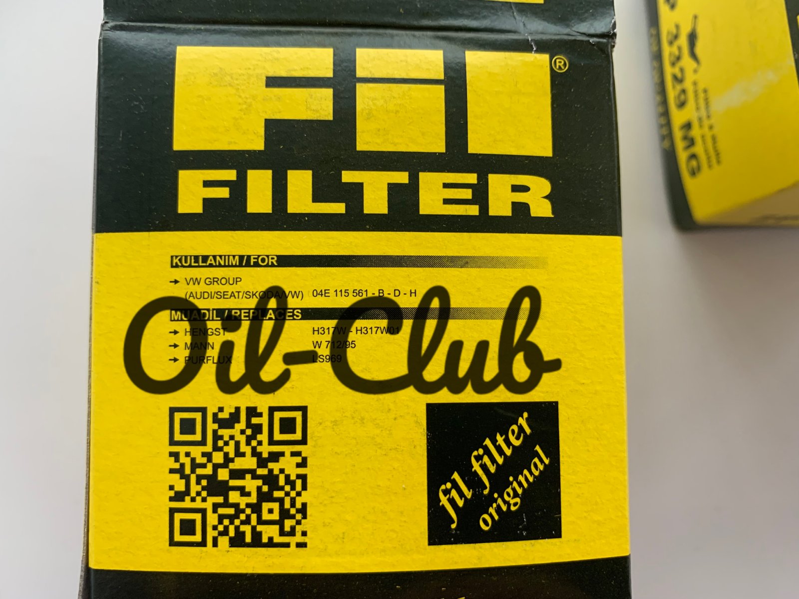

Кто же ты, зверь VAGовский: 04E115561H или 04Е115561Т?

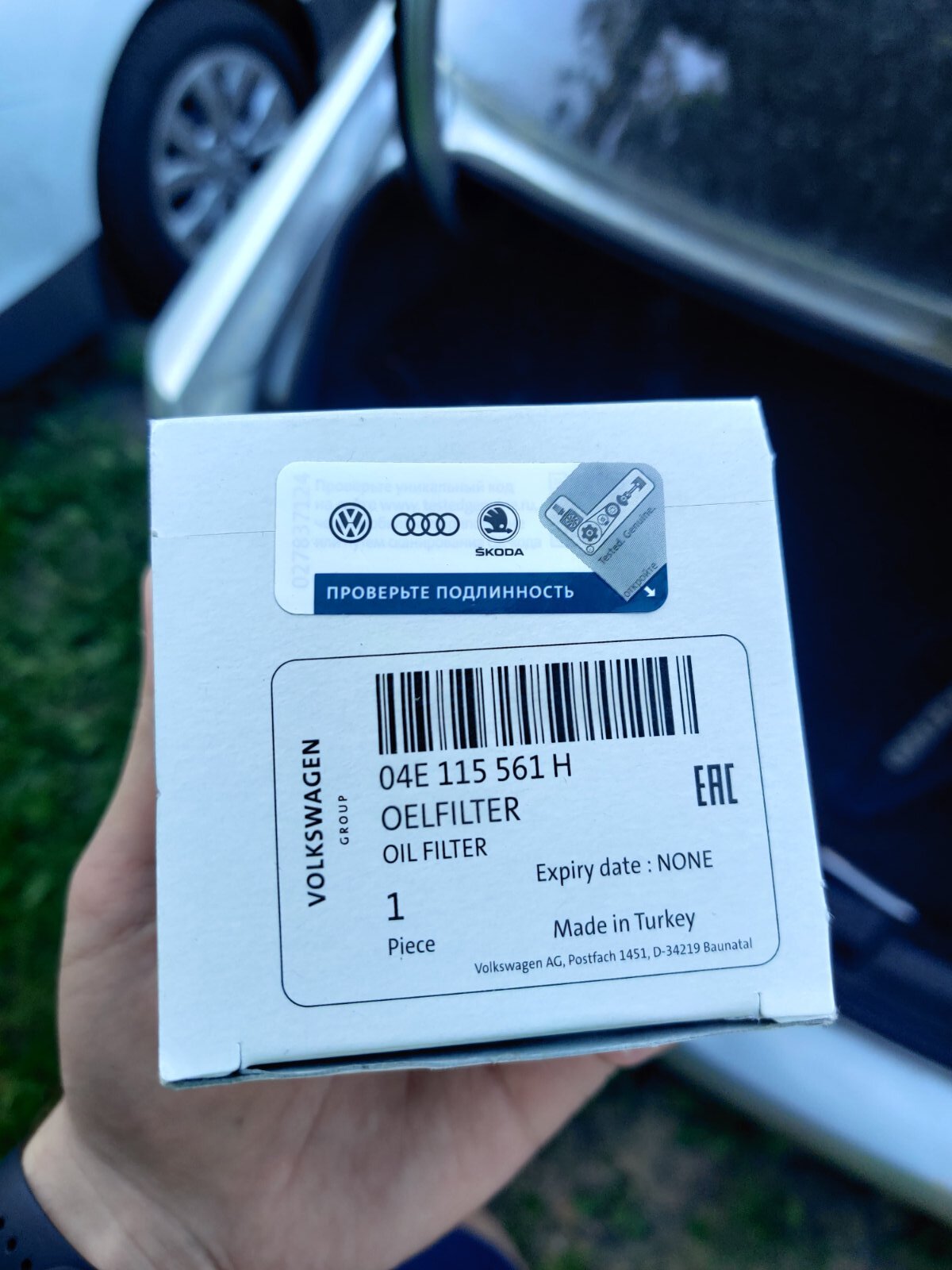

Приветствую вас, коллеги VAGоводы. В наше неспокойное время чудес происходит все больше и больше. Видимо, VAG что-то решил поменять раз такое имеет место быть.

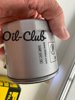

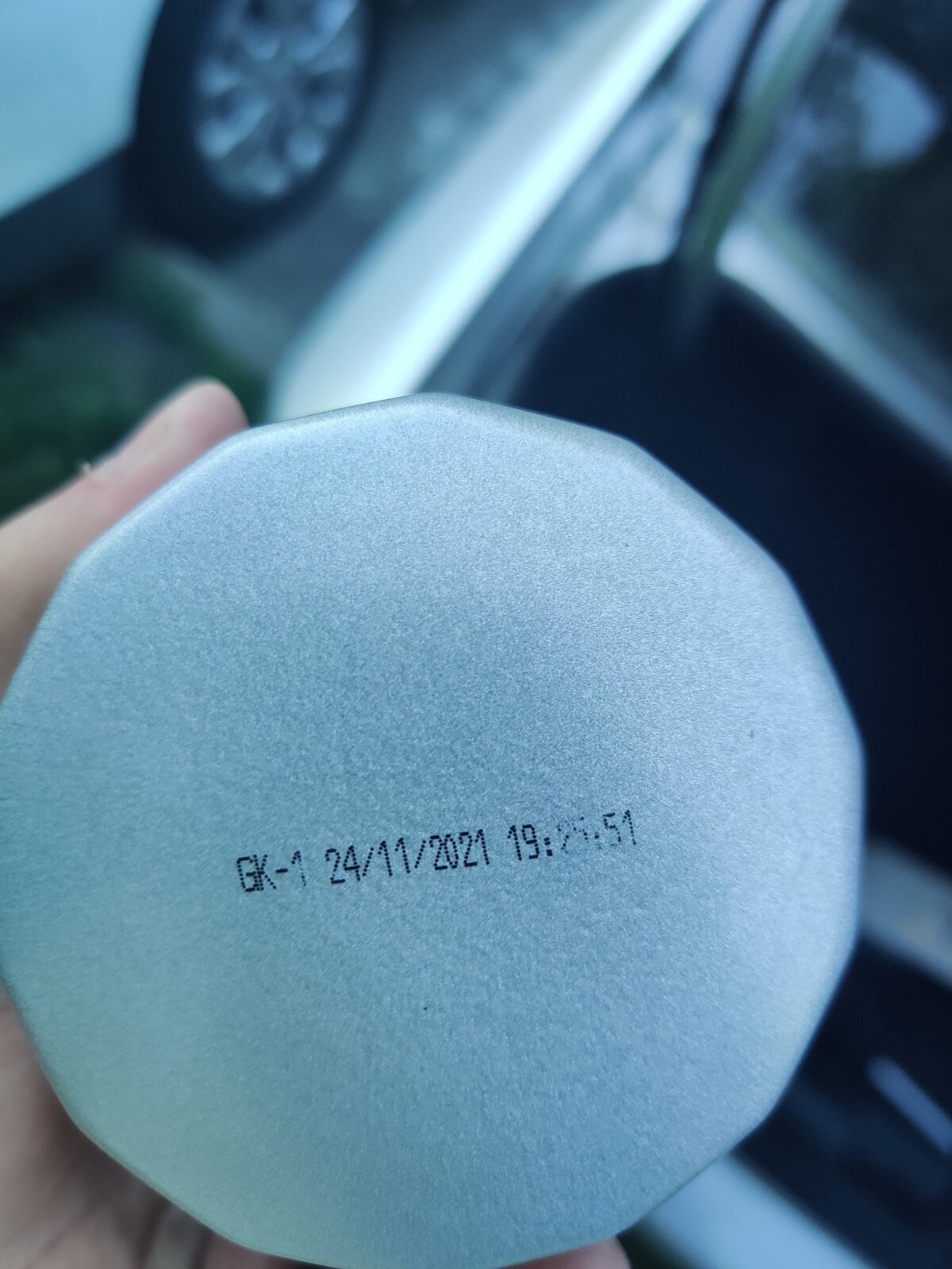

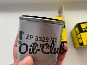

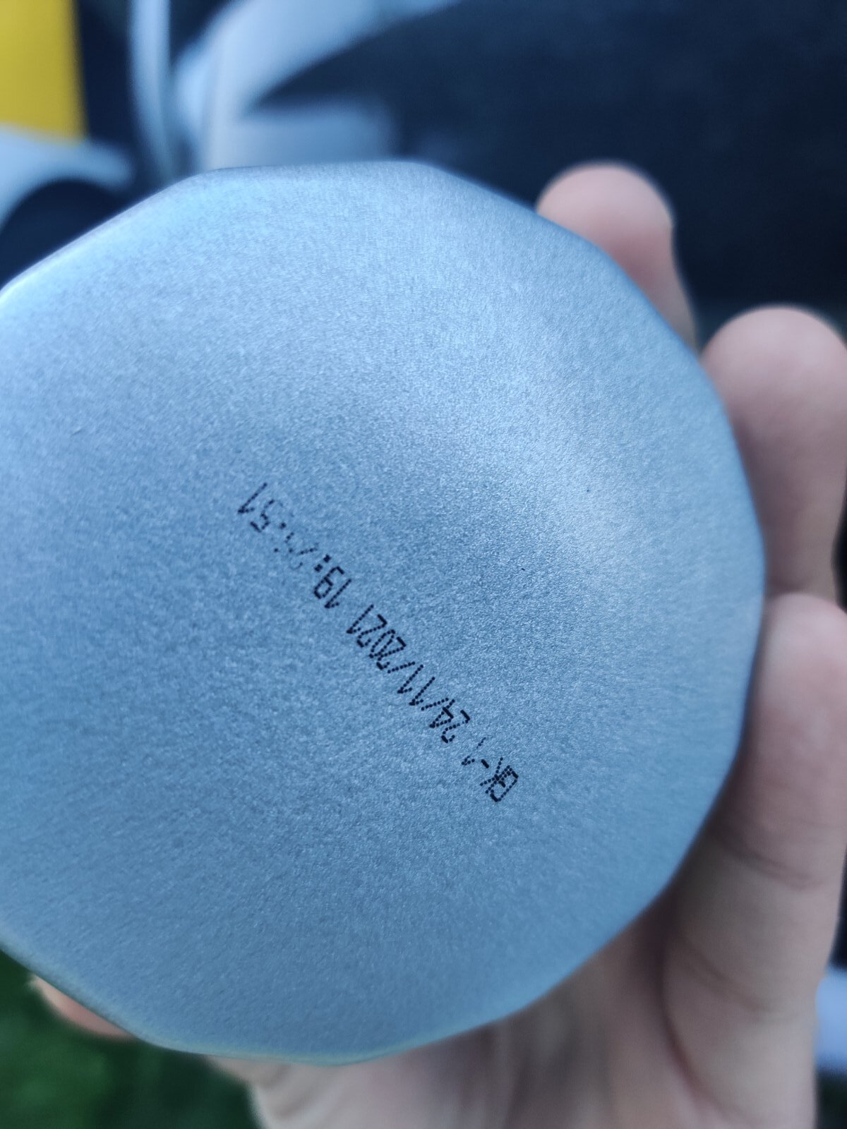

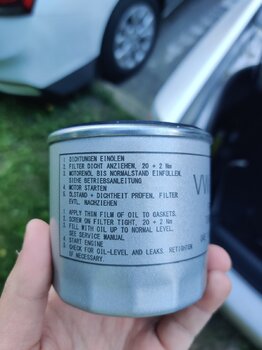

Видим на коробке привычный артикул 04Е115561Н, но внутри не совсем то, что заявлено на этикетке. Внутри живет своей жизнью иной зверь, который на одну буковку да отличается: 04Е115561Т. И что мы видим: это совсем ни разу даже не Mann W712/95. Это некий Fil Filter ZP3329MG, что и заявлено в рамочке вместо W712/95. Проверка подлинности есть, деталь похожа на оригинальную, только другого производителя Made in Turkey. VAG обеспечивает нас запчастями на случай, если Mann покажет всем кукиш? Или это просто серый импорт? Меня лично смущает только то, почему на упаковке указан прежний артикул.
image.thumb.png.3282df17748d9139196fb2e67ba159fe.pngimage.thumb.png.7dcde33450617ac951c3da93af914098.pngimage.thumb.png.b2e461111624d2a119977913b177ee18.pngimage.thumb.png.144d8243903707502c06e55a896da887.pngimage.thumb.png.f72b422e5feec0a7ce7b50eb601f0d8a.png

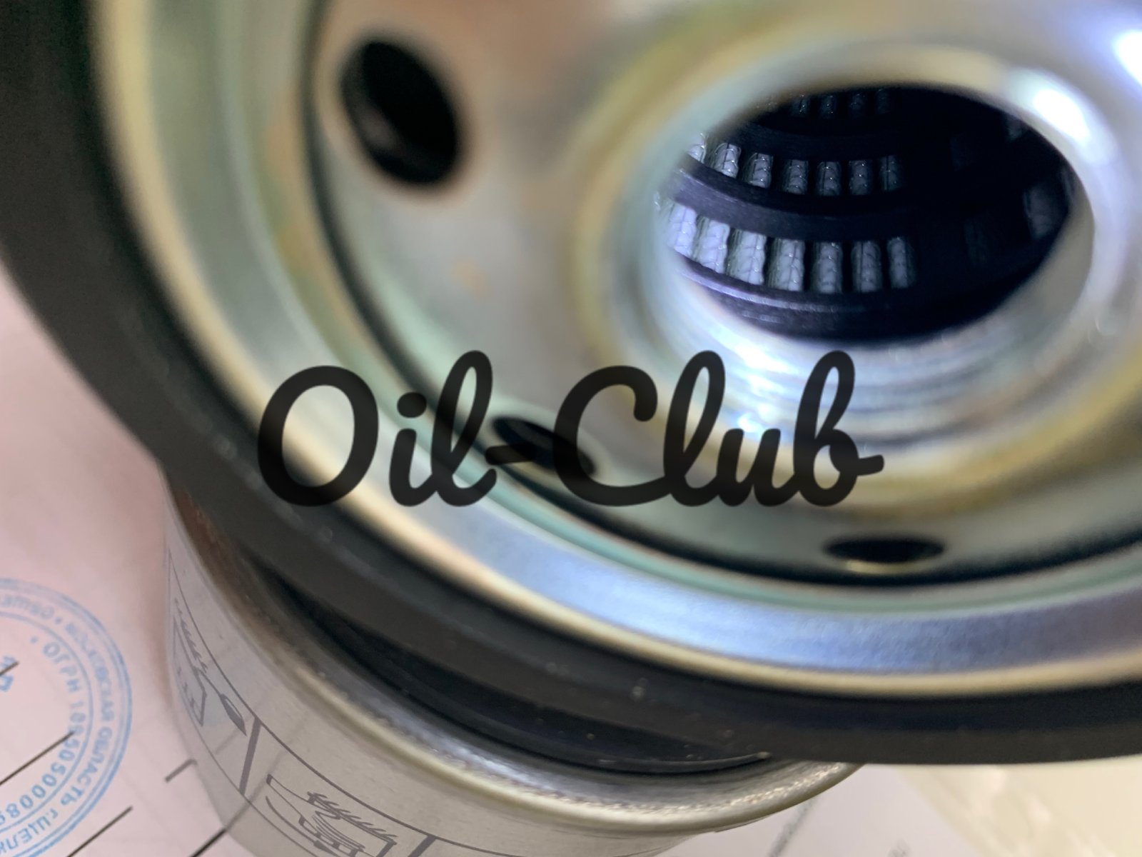

BobJack и как визуальные впечатления?
Shamhoon да вроде норм, бумага белая, ржавчины нет, насколько можно посмотрел бумага не мятая. Шрифт тоже хороший, думаю оригинал. Думаю по качеству что-то между фильтрон и Ман, явно шляпу какую нибудь не стали бы брать в оригинал
27 минут назад, BobJack сказал:
бумага белая
Бумага или синтетика? Хорошо бы фото внутренностей.
Вот как тут.
BobJack большинство склоняется ко второму варианту. Хотя и про бумагу нельзя сказать ничего плохого, если это качественная бумага.
10 часов назад, BobJack сказал:
Shamhoon вечером если не забуду, вроде как слева бумага
Нет, синтетика с лева
6 часов назад, РусланСаф сказал:
На фото и у ОЕМ, и у Hengst штора синтетическая.
Меня смущает расхождение артикулов: на коробке H, а на фильтре T. Такое впечатление, что это типа серого импорта. Немецкие фильтры либо перестали возить, либо это стало очень дорого, так предприимчивые товарищи решили возить ВАГовские фильтры из другой страны - Турции. Фильтр оригинальный, спорить нечего. Но он как бы не совсем официальный. Я бы лучше за эти деньги взял Hengst H317W01.
А, может, все официально. Просто на коробочке букву не ту напечатали. Ведь Made in Turkey написали.
Изменено пользователем Dimmy
Dimmy я думаю все официально, возможно на таможне или где то там, должен быть обычный артикул. Уверен качество этого фильтра более чем достойное, фильтрон и Ман дороже
При подборе фильтра 04Е115561Н в дилерской ETKA есть пояснение что допускается альтернатива 04Е115561Т
завтра на работе буду сфоткаю
Это он синтетический, что ли? Приятный сюрприз.
