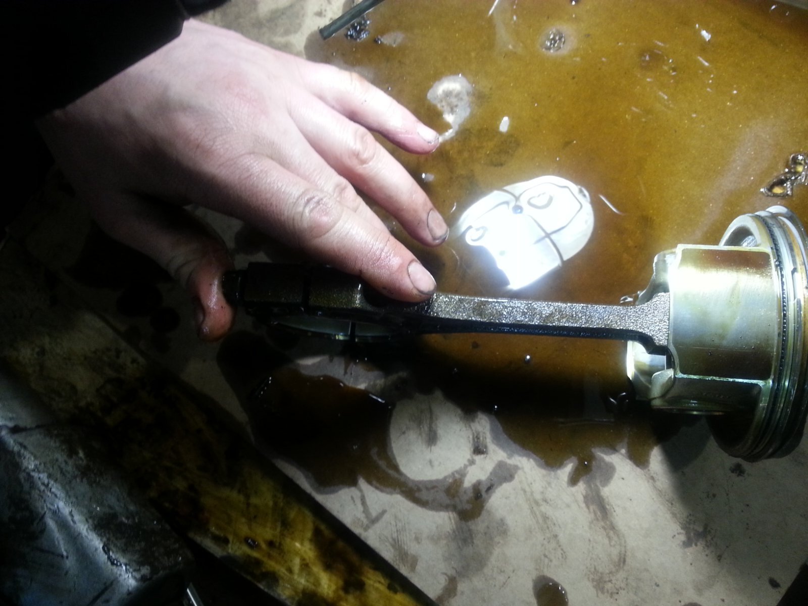

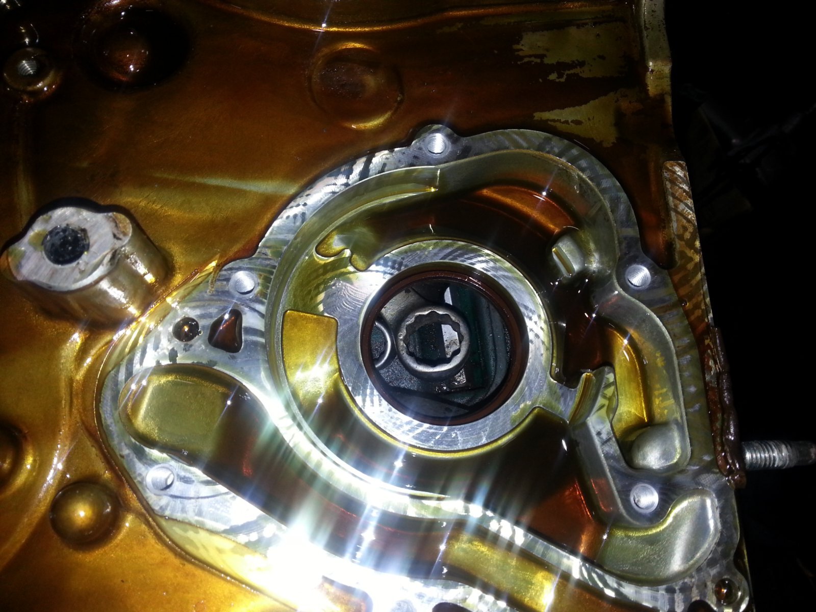

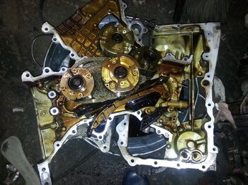

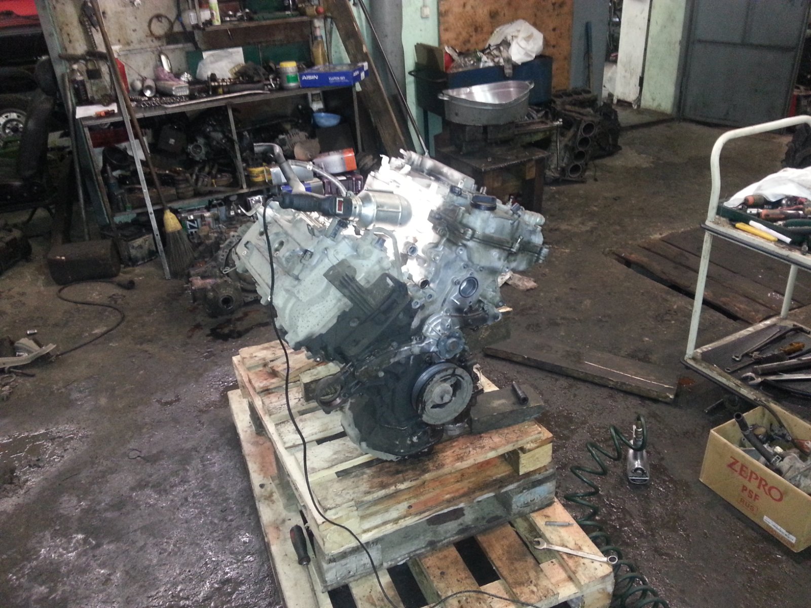

IgorekTheGreat что именно  должны сказать эти фото)?
Только что, IgorekTheGreat сказал:
Пробег,290 т.км.ДВС бодрствовал 2006-2020 г.,Дунула прокладку 2-ой головы.Я как 2-ой хозяин в России пробег 140т.км.Масло "гидрокряг" 5W-30 каждые 4500-5000 км.Задиров нет,но и нет хона."Свернуло" алюминиевый блок из-за возможного не термостабильного масла.Больше судьбу испытывать не хочу.Год назад контрактник с Владика встал в 170 рублей.Сейчас цены за 220 р. Сейчас только масла на  4 и 5 группах.Это дешевле,убедился на собственном опыте.
47 минут назад, vityast сказал:
Там крутили авто в отсечку довольно продолжительное время
Вот это очень вероятно. Пробег у авто 120 т.км и вкладыши не за один заезд тапка в пол так протерлись. Плюс и маслонасос уже толком не качал масло к моменту заезда (раз вкладыши в таком состоянии) . Масло очень вероятно меняли не вовремя. Сама вязкость масла не причём.
